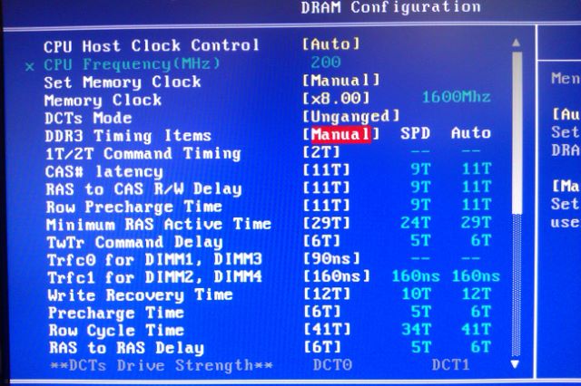

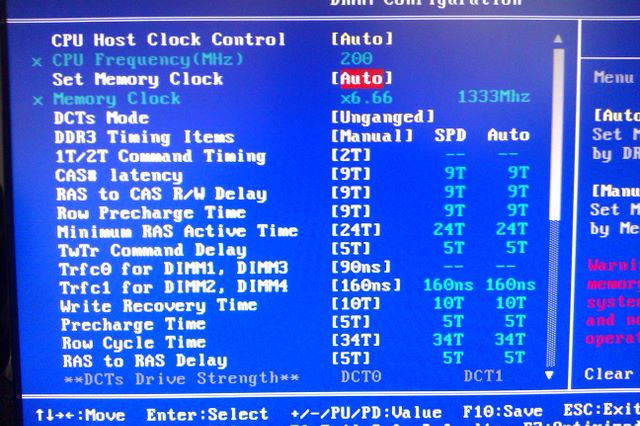

    Witam , mam problem z moimi kościami pamieci . Otóż zakupiłem 2 kosci Corsair Vengeance LP 1600mhz (2x4gb) . BIOS ustawił je domyślnie w czestotliwosci 1333mhz , a gdy ustawiam na 1600mhz , komputer resetuje sie przy ekranie startowym windowsa . Nie znam sie dokładnie na "zmienianiu opcji w biosie " (bo nie wiem czy moge to nazwac OC) wiec prosze o wyrozumiałość. Poza czestotliwoscia nic innego w biosie nie zmienialem .
    Sprzęt :
    CPU: AMD phenom II X6 1090T 3.6Ghz
    Pamiec: Corsair Vengeance LP 8gb 1600mhz
    Płyta głowna : Gigabyte 970A-D3
    Karta graficzna : Geforce GTS 250
    Zasilacz : Corsair GS800
    Screeny z biosu :
    1333mhz
    Corsair Vengeance LP . Restart systemu przy 1600mhz
    1600mhz

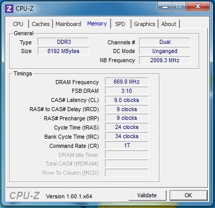

    Memory :

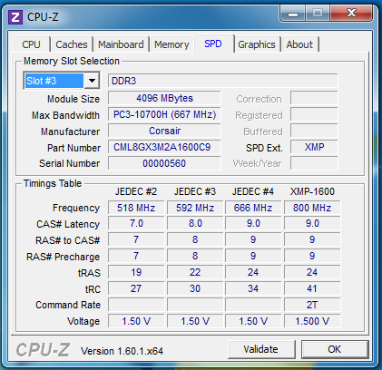

    SPD 1:
    SPD 2 :
  • #4 10966593
    Pwk
    Procesor posiada zintegrowany kontroler pamięci i według AMD obsługuje DDR3 do 1333MHz na platformie AM3, ale spróbować możesz i w BIOSie ustaw wszystkie timingi manualnie na te podane w kolumnie SPD

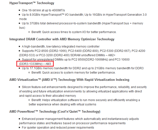

    Jak już wcześniej pisałem Phenom II ma zintegrowany kontroler pamięci i AMD gwarantuję obsługę przez procesor pamięci DDR3 do 1333MHz:
    To że płyta główna pozwala na takie ustawienie nie oznacza, że będzie działać prawidłowo. Procesor też da się ustawić na 5GHz, tylko co z tego.
