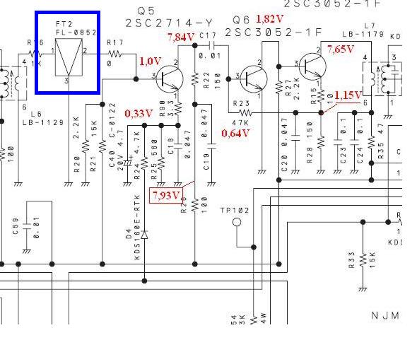

    mam problem z radiem Mtech Legend II:
    Przy nadawaniu wszystko jest ok >wciskam przycisk na gruszce >diody w radiu się święcą >słychać mnie.
    Problem pojawia się przy odbiorze, radio ogólnie buczy/szumi i jest to dosyć głośne (natomiast nie jest to na pewno taki sam szum jak był kiedyś) i niezależnie od tego jak ustawiony jest SQ/rfgain żadna dioda przy odbiorze nie świeci i oczywiście nic nie słychać (szum cały czas jest taki sam)
    Radio testowane w dwóch samochodach na różnych kanałach, z inną anteną i cały czas takie same objawy.
    Prosiłbym tylko o zdiagnozowanie usterki czy jest to coś poważnego i ew. drogiego (powyżej 50zł) w naprawie czy to tylko jakaś błahostka.

    Bardzo częstą usterką w tego typu radiach jest zły (źle wykonany fabrycznie) filtr ceramiczny na 455 kHz w II p.cz. .
    Aby przekonać się czy filtr taki jest w 100% sprawny, możesz sprawdzić napięcia pokazane na czerwono (miernikiem multimetrem).
    Na niebiesko pokazałem o jaki filtr chodzi.
    Mtech Legend II - brak odbioru, głośny szum, diody nie świecą przy odbiorze
    Naprawa w serwisie (przy wymianie takiego filtru) może wynieść około 30zł. do 40zł. .

    W Częstochowie pewnie z 70 zł :) W sumie najważniejsze jest to napięcie 1V jeśli dasz rade je zmierzyć będzie cokolwiek wiadomo. Choć nie zdarzyło mi się jeszcze aby legendzie padł 455 to wszystko możliwe...

    W takim razie jeszcze czysto teoretyczne pytanie (wróżenie z fusów), na ile procent w ciemno obstawiacie, że to właśnie filtr ceramiczny? Co ewentualnie mogło się jeszcze zepsuć jeśli filtr jest sprawny?
    Pytam ponieważ radio jest jeszcze na gwarancji (zaplombowane niestety) i nie wiem czy jest sens je odsyłać do naprawy i czekać, czy dać do lokalnego speca i mieć z głowy.
    Może być wejście odbiornika, tranzystor wejściowy, którykolwiek element z części odbiorczej. Bez pomiarów nikt nie powie co jest uszkodzone. Jeśli radio ma gwarancję, nie kombinuj, proponuję serwis.

    Winny oczywiście był filtr ceramiczny, po jego wymianie radio działa do dzisiaj.
