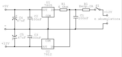

    mam zamiasr wsadzic cd rom do autka, i wpadlem na pomyl zeby wykorzystac czesci ze zasilacza (stabilizatory czy jak sie tam nazywaja)
    chcialbym wiedziec jak je rozpoznac? po jakich symbolach?

    Jedyne co tak naprawde potrzebujesz to jeden stabilizator LM7805 i wtyk do zasilania do cdromu. Powinienes znalezc w zasilaczu ATX taki stabilizator na 1A, oznaczenie moze byc rozne ale powinny byc cyfry 7805. Przydal by sie jeszcze jeden stabilizator na 12V (LM7812) ale tego w zasilaczu napewno nie ma - nie jest to tez wymagane zeby CD-ROM dzialal. Poszukaj schematow na elektrodzie.

    ale czy napewno starczy jeden stabilizator tylko na 5v ?
    bo ja slyszalem ze najlepszy uklad jest z czesci:
    1. Stabilizator 7805
    2. Stabilizator 7812
    3. Trzy kondensatory ceramiczne 100nF (napiecie >12V)
    4. Dwa kondensatory elektrolityczne 47uF 16V
    5. Rezystor ok. 6 Ohm duzej mocy 10W (opcja)
    co o tym myslicie?
    i czy mozna uzyc innych czesci? na przyklad czy kondensatory musza byc tych wartosci ?

    No oczywiscie taki uklad jak przedstawia Andrewek jest bardziej odpowiedni, lecz dziala i na samym 7805 (osobiscie sprawdzalem). Pewien problem moze na niektorych cdromach wystapic bo w samochodzie moze byc nawet do 14,4V (wtedy jednak przyda sie 7812). Co do kondensatorow - dobrze je zalozyc - to czesc aplikacji ukladow LM i podobno bez tego nie pracuja dobrze. Rezystor to nie wiem w jakim celu - ja bym go nie montowal.

    Rezystor po to zeby był na nim spadek napięcia aby 7805 przy poborze prądu nawet do 1.5 A sie po prostu nie przegrzał :)

    Ten rezystorek bedzie za duzy dla szybszych cdkow...lepiej wlozyc ok. 3 Ohm, kondensatorki nie sa konieczne, maja na celu "odfiltrowanie" zasilania, przy dobrym podlaczeniu nie sa niezbedne

    dobrze ale czy rezystor nie obnizy jeszcze bardziej napiecia ? przeciez cdrom pracuje w jakims konkretnym zakrecie napiec, wiem ze o ilestam moze spasc bez zadnego wplywu ale jak bedzie zbyt duzy spadek to moze na przyklad miec problem z odtwarzaniem????
    myle sie ?

    3 ohmy napewno nie bedzie za duzy - nie martw sie! a stabilizatory i tak polecam przykrecic do jakiegos radiatora czy chociaz blachy cdroma beda sie troche grzaly jednak.

    mam wszystko praktycznie oprocz kondensatorow ceramicznych bo nigdzie w moim miescie nie ma w sklepach, nawet po serwisach chodzilem
    ale to chyba nic sie nie stanie? a czy mozna zastapic chociaz na wejsciu od strony akumulatora jakis elektrolityczny? jesli tak to jak biegunami go podpiac?
    chodzilo mi o C1 i czy mozna zastosowac inne wartosci odnosnie pojemnosci ?

    Ja myśle Ze najlepiej będzie zamotować zamiast 7805 i 7812 ich mocniejsze odpowiedniki 78S05, 78S12 te są 2A lub jeszcze mocniejsze trzy amperowe 78T05, 78T12. A nie bawić się w rezystory 10W.
    Warto zamontować te 3A bo CD-ROM w momęcie rozruchu lubi pobrać znacznie większy prąd impulsowy niż jest to podane na tabliczce znamionowej.

    jak dla mnie to te kondensatory nie tyle filtrują zasilanie co zapobiegają samowzbudzeniu

    zmontowalem uklad jedynie bez ceramicznych kondziorow, mysle ze jutro wyprobuje na cdromku ale najpierw miernikiem sprawdze czy wszystko oki

    Odsyłam wszystkich na tę stronę http://www.cdincar.prv.pl/ jest tam wszystko o podłączeniu cd romu w aucie. A kondziory sa potrzebne i to po obu stronach takie same z powodu faktu, że stabilizatory LM lubią się samowzbudzać .[/url]

    Przy stabilizatorach serii 78XX nalezy zadbac aby spdek napiecia pomiedzy wyjsciem a wejsciem wynosil minimum 2,5V. Gdy napiecie w instalacji samochodowej spadnie do 13V, to stabilizator na 12V bedzie bez uzyteczny. Lepiej zastosowac 7810, chyba kazdy CDROM pracuje przy 10V zamiast 12V.
    Nie czepiajcie sie stabilizatorow serii S i T. Zwykly "78" spokojnie pociagnie i 2A w czasie rozruchu.
    Najlepiej w galezi 12V zastosowac stabilizator LDO na 12V. W galezi 5V jakis impulsowy, np LM2576 - straty mocy beda mniejsze.

    heh podlaczylem na chwile na probe cdik z tym zasilaczem (tak jak mowilem bez ceramicznych) i chodzil, teraz tylko pozostaje mi znalezc miejsce na wepchniecie tego gdzie chyba w polke......nie wspominalem ze mam malucha :) a moze ktos ma ciekawa propozycje gdzie by mozna go zalozyc? bo ja mam zamiar chyba w tej polce miedzy tym mieszalnikiem nawiewu a miejscem na glosnik zreszta sam nie wiem
