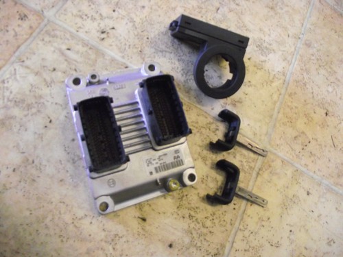

    Sprawa dotyczy Vectry B model 2001 silnik Y26se - 2.6 V6. Silnik wraz z całym osprzętem i wiązką (silnika plus immo - reszta wszczepiana w budę wg schematu) został wszczepiony do opla Astry F. Po złożeniu całości silnik nie odpala - po przekręceniu kluczyka w pozycję zapłon na pompie paliwa nie pojawia się napięcie, dopiero podczas rozruch pojawia się ale jest zbyt niskie (9V) i pompa nie kręci. przekaźniki są sprawne. Sprawdziłem IMMO podłaczając pod woltomierz kabel od diody immo jednak nie mam żadnego sygnału (wzrostów czy spadkó napięć) więc może być taka sytuacja, że nie działa. Transponder i kluczyk oraz ECU było od jednego dawcy, jak sprawdzić czy to immo może być przyczyną moich problemów?
    Do kompletu immo dołóż jeszcze puszkę z pętlą wokół stacyjki z dawcy silnika, z tym kompletem dopiero zapali
  • #9 10968609
    The_Molka
    Poziom 19  
    Mam taki zestaw:
    http://www.ebay...
    To chyba wszystko co mi trzeba?

  • #10 10969612
    The_Molka
    Poziom 19  
    biję się w pierś i załączam obrazek

    Pawel wawa
    Masz wszystko. jeśli podłączone zgodnie ze schematem a na pompie nie ma zasilania, nie używaj miernika bo wywiedzie Cię w pole, to problem może być brak zasilania na sterownik, uszkodzony sterownik, uszkodzony przekaźnik załączający pompę, źle podłączone immo. Teraz eliminuj błędy. Możliwe też, że wcale nie masz kompletu z jednego auta. Tutaj już potrzeba by było specjalisty.
