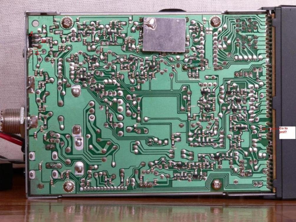

Uniden PRO 520, brak nadawania, odbiór zniekształcony.

    Moc jest podczas nadawania, bo napisałeś że robiłeś jakiś pomiar reflektometrem, ale nie napisałeś co pokazał. Jeśli nie masz nadawania i odbiór mizerny to może zacznij od sprawdzenia anteny, kabla, wtyczki czy wszystko jest dobrze podłączone i nie ma zwarć. Jeśli będziesz pewny tego to potem trzeba sprawdzić kondensatory Π filtra wyjściowego, bo powodem uszkodzenia któregoś z nich właśnie powoduje podobne objawy. Przy okazji trzeba sprawdzić końcówkę nadajnika.

    Zmierz końcówkę nadajnika Q501. Kondensatory które trzeba sprawdzić są obok niej. C33, C34, C35, C36, C101 oraz C501. Ten ostatni powinien być przylutowany przy samym gniazdku antenowym. Ewentualnie daj fotki wnętrza radia to zaznaczę które elementy masz sprawdzić lub wymienić.
