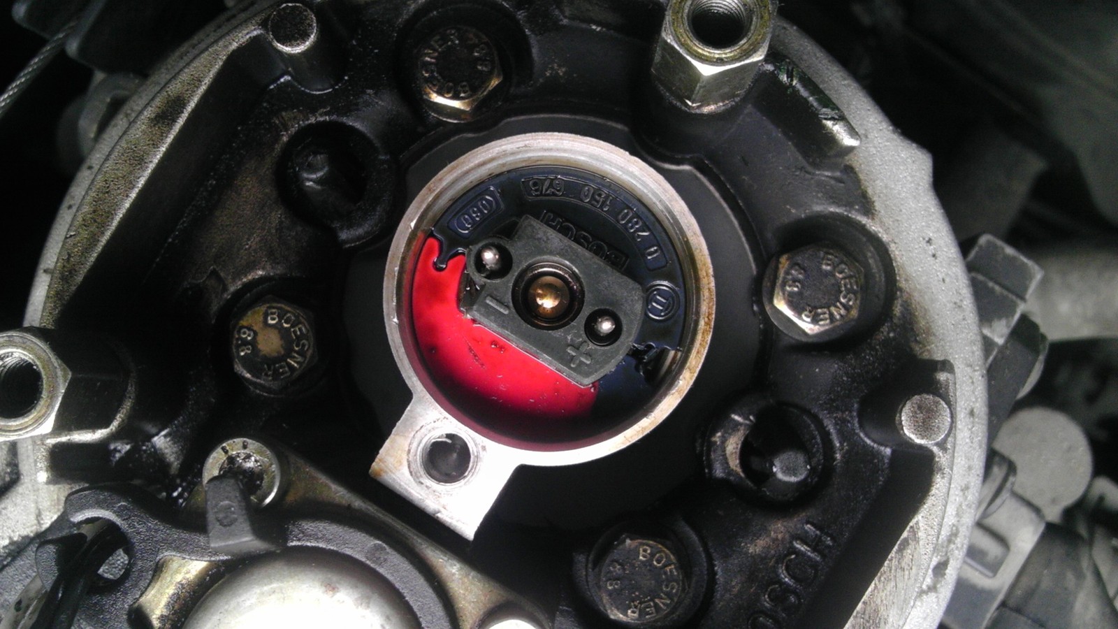

    Zauważyłem dziś, że mój wtrysk(monotronic) jest zalany olejem i chyba benzyną. Na zdjęciu tego nie widać, ale jak się naciśnie to z boku leje się ta ciecz.(wytarłem niestety przed zrobieniem zdjęcia go)
    Wtrysk Bosch Monotronic - zalany olejem i benzyną, co robić?
    Czy tak może być ?

    Olej w dolocie pochodzi z odpowietrzenia skrzyni korbowej silnika . W zasadzie powinno być go tam jak naj mniej

    Myślałem właśnie, że to z odmy jest, ale zastanawiałem się czy tak może być.

    Wiem, że mam problemy z silnikiem. Kontrolka oleju(na dniach zmierzę), sonda lambda padła i najprawdopodobniej mam problem z TPS'em, albo nastawnikiem przepustnicy. (10-13l /100km)(golf 3 1.4i ABD). Zastanawiałem się czy ten wtrysk czasem też się popsuł. Podczas odpalanie czuć benzynę nawet w samochodzie.
    VAG tylko wskazuje błędy nastawnika przepustnicy, ale wczoraj odkręciłem go, wkręciłem ponownie , kabelkami poruszałem i błąd znikł.

    Dokładnie był to taki błąd: 516 styki biegu jałowego f-60 przerwa lub zwarcie do plusa

    Ten typ tak ma. Mój z przebiegiem 200k chodził jak nowy, ubywało z 0.5l oleju na 10k km a mimo to wtrysk był zawsze ufajdany.
    To sprawdź ten styk, w nastawniku jest.
