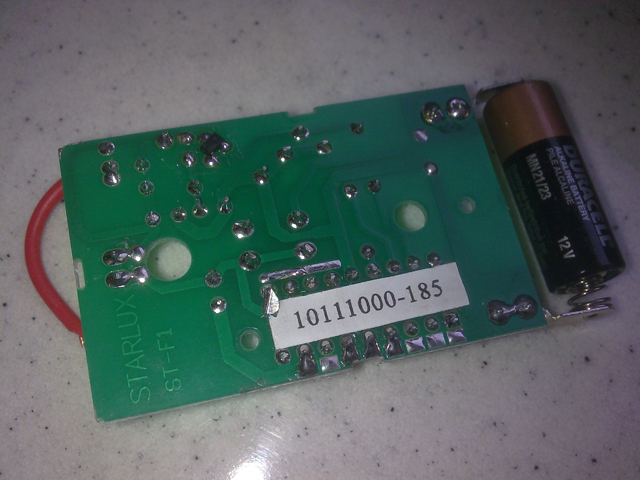

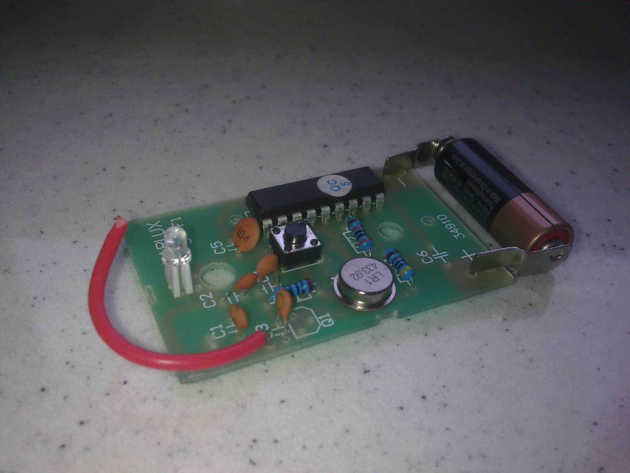

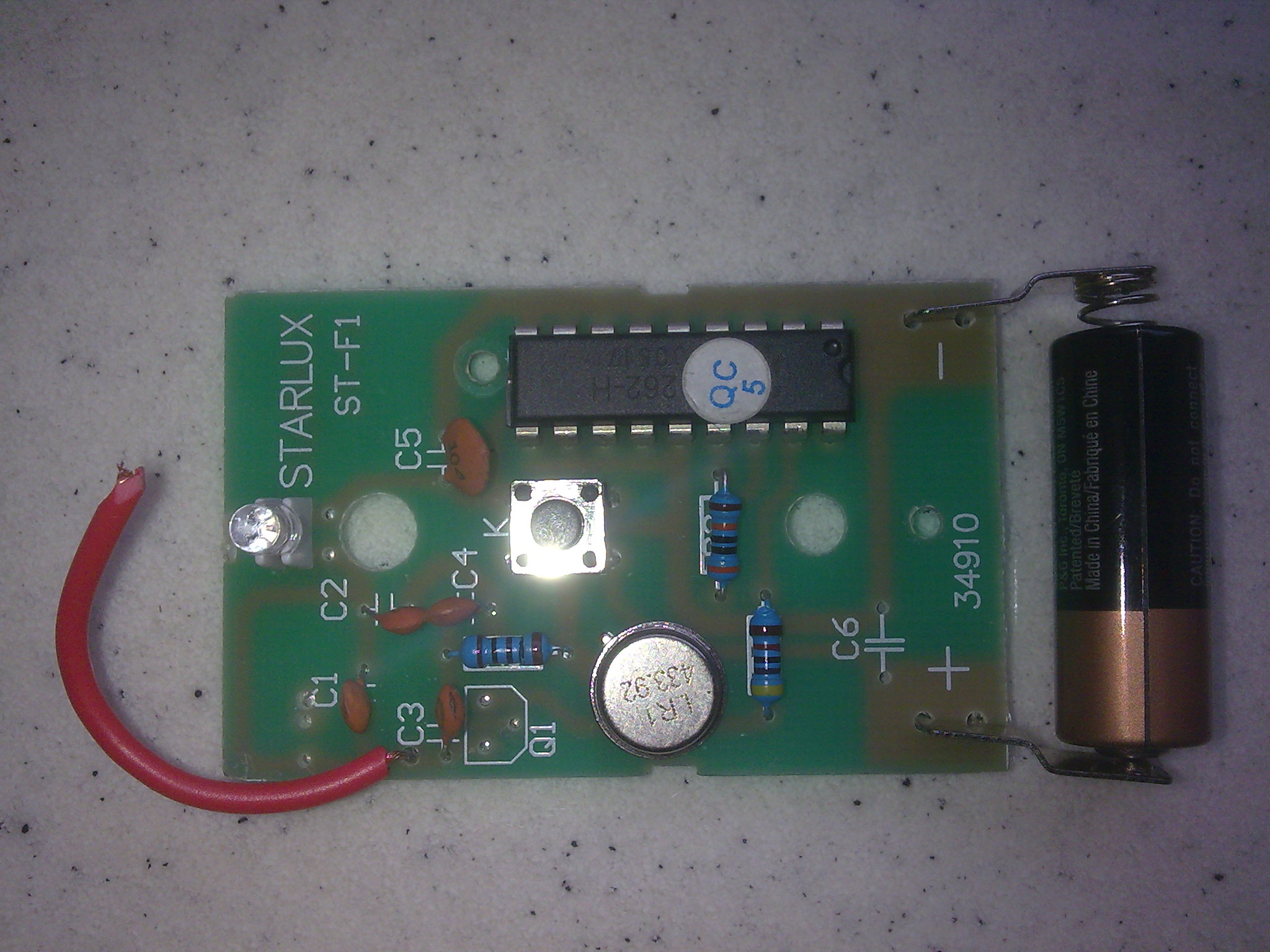

    Czesc!
    Odwiedzilem rodzicow, ktorzy od razu poprosili mnie o pomoc w naprawie dzwonka
    do drzwi. Nadajnik nie dziala ('a dzialal jeszcze kilka dni temu!'). Bateria nowa.
    Rozkrecilem i pierwsze co to czerwony kabel.. jest oderwany, ale nie mam pojecia gdzie go przylutowac. Schematu w Internecie znalezc nie moglem.
    Prosze o pomoc w rozwiazaniu tego banalnego problemu.
    Zdjecia:

    Moderator
    Ten czerwony kabelek to jest raczej antena i ma być przylutowany tylko z jednej strony. W żadnym wypadku go nie skracaj/ucinaj bo jego długość jest istotna.
  • #3 10974088
    havierx
    No rzeczywiscie, antena. Nie ruszam zatem nic. Nadal jednak nie wiem w czym tkwi problem, gdy naciskam przycisk to dioda sie nie swieci, chociaz zauwazylem, ze czasami, gdy od strony lutow dotkne powierzchnie palcami to diodka delikatnie zaczyna sie swiecic. Nie mam pojecia jak rozwiazac ten problem. Jak padl jakis kondensator to juz nie moja brozka. Niestety.
  • #4 10978351
    dziad_ek
    sprawdź czy zmienia sie pobór prądu po nacisnięciu przycisku, typowe rozwiazania to koder/dekoder na te sane ustawienia i rezonator z falą powierzchniową bardzo często jako zintegrowany z generatorem, podejrzewam, że było w pobliżu wyładowanie atmosferyczne i uszkodziło układ scalony, zestaw nadajnik-odbiornik można już kupić za 30 zł, moim zdaniem naprawa nieopłacalna jeśli wyładowanie...sprawdź bateryjkę moze to ona siadła- ma małą pojemność
