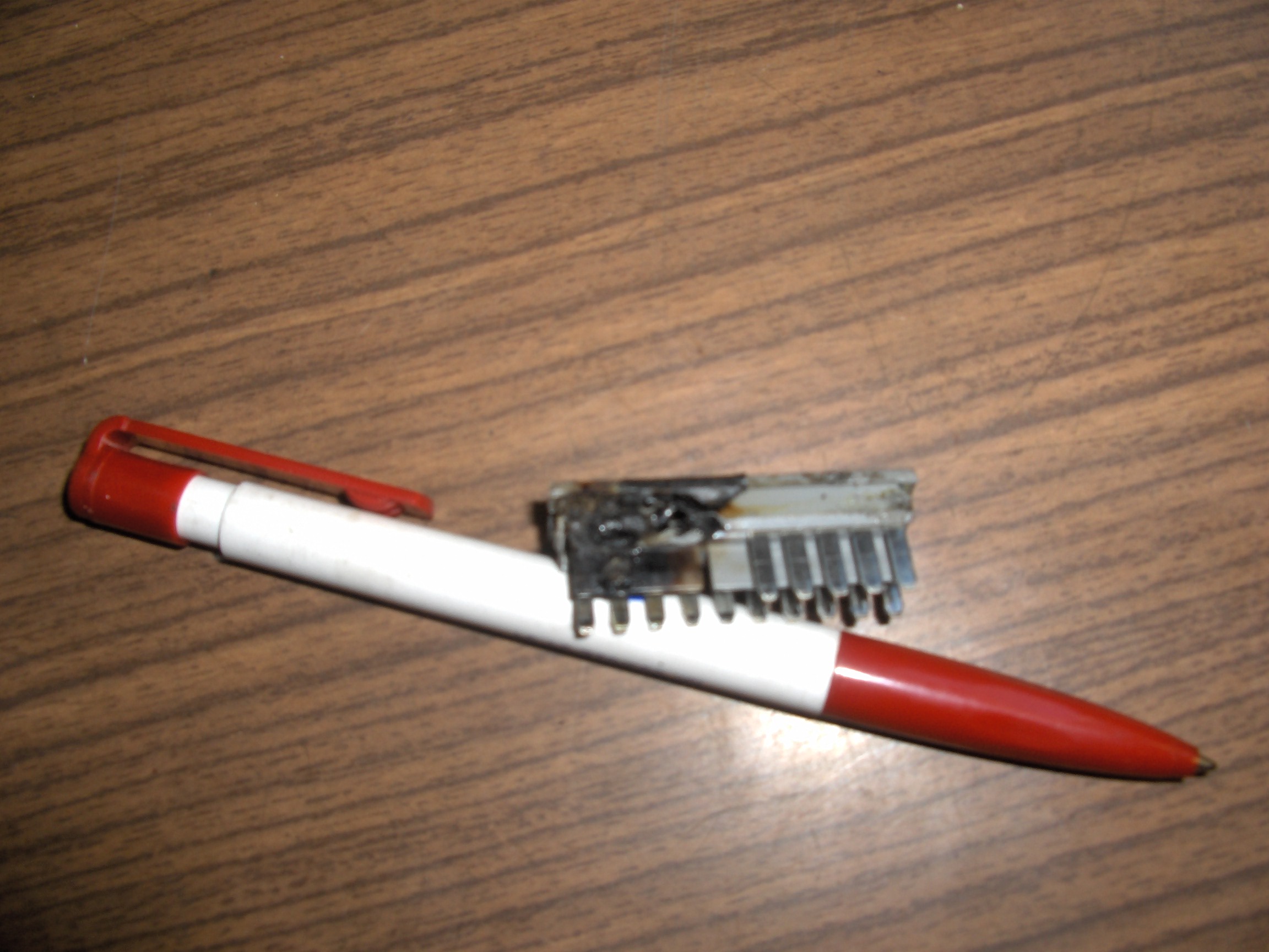

    Witam. Mam taki problem. Otóż pewnego dnia przestały działać mi przednie światła mijania w Daewoo Nubira. Sprawdziłem przekaźnik jest ok (włożyłem zamiast tego do tylnych), sprawdziłem bezpieczniki, wymieniłem przełącznik od świateł i dalej niestety nie da się ich załączyć? Proszę o pomoc

    No to chyba pozostaje sprawdzać przewody :)
    Sprawdź przy przekaźniku (na cewce) czy pojawia się napięcie po przełączeniu włącznika świateł.
    Jeśli napięcia brak to znaczy, że problem jest na przewodach od włącznika do przekaźnika, musisz iść z miernikiem od "kostki do kostki" i sprawdzać czy jest napięcie/ewentualnie przejście.
    Jeśli napięcie na cewce przekaźnika będzie, to sprawdź czy przekaźnik poprawnie się przełącza (czy jest przejście). Następnie idź od kostki do kostki i sprawdzaj czy są przejścia.

    Wszyscy mają ,niektórzy tak jak ja mają przeróbkę ,ukryty dodatkowy przekażnik .Zostaje szukanie po kablach i kostkach . Zainteresuj się czy dochodzi napięcie do punktu D5 (bezpieczniki EF26 i 31)oraz kostkę? C101 POD SKRZYNKĄ (wyjście do lamp) jak i przy samych lampach .

    nikusert sterowanie przekaźników w nubirze odbywa się minusem , na żarówki idzie plus i masa stała patrz schemat.przy działających światłach drogowych jest "tylko" włącznik świateł(wymieniony na nowy czy używka , zakładam ze sprawny) i 4 metry przewodów z konektorami oraz bezpieczniki EF26 i EF31.Jeżeli na tych bezpiecznikach jest napięcie problemem jest połączenie do żarówek.

    Właśnie ,kol. legwan23 napisał "a przekaźniki mam oryginalnie". Tylko 1 przekaźnik obsługuje światła , wszystkie 3 opcje i jest on dobry ponieważ są drogowe.Patent polega na dodaniu 2-go przekaźnika dającego bezpośrednio prąd na żarówki.Oryginalny dalej jest niezbędny , lecz nie ma już bezpośredniego połączenia z żarówkami . On tylko steruje tym nowym ukrytym pod skrzynką przekaźnikiem poprzez przełącznik mijania-drogowe flesz.Ja robiąc przeróbkę zostawiłem je widoczne coby łatwa diagnoza była i kiedyś nowy właściciel szybciej temat ogarnął.Tu podobno pełny oryginał toteż zostaje nam czekać aż autor sprawdzi kabelki ,co moze potrwać.No chyba że viper555 puści więcej farby.

    Może uciekł na prowincje i nie ma tam internetu. To zdjęcie wiele tłumaczy choć poczekam na autora.Mnie chyba to już nie grozi? Takie wypalenie robią żarówki,czy jest inna przyczyna?.Często jeżdżę przy księżycu i takiej niespodzianki mile bym nie wspominał.

    Witam.Jestem tutaj nowy więc proszę o wyrozumiałość.Mam ten sam problem co kolega legwan23.
    Z tą tylko różnicą że mój samochód to Nubira II 2001 rok.
    Bezpieczniki sprawdzone, żarówki sprawdzone,drogowe są.Przekaznik działa gdy przelączam z postojowych na mijania ale wciąż nie swiecą.

    Sprawdź czy dochodzi zasilanie pod główny styk (roboczy )przekaźnika,jeżeli tak,to sprawdzanie po przewodach.Może być że na kostce gdzieś nie łączy.Miałem podobny problem w Hundaiu,powodem był uszkodzony wyłącznik pod kierownicą.

  • #20 11542578
    Desire73
    Dzieki viper555 za fotke. teraz wszystko jasne. jeszcze dzisiaj sprawdze jak to wyglada u mnie i dam znac.
    Viper555 mozesz mi napisac gdzie jest dokladnie ta kostka?Bo jesli to jest ta po lewej stronie sprzegla to u mnie jest ok. Nawet styki w manetce sprawdzilem i sa ok.
    Sytuacja opanowana. Wytopil sie styk przy manetce ale w gniazdku od strony wiazki. Potem wrzuce fotke.

  • #25 12780230
    osliczka
    podnoszę temat bo mam identycznie wypaloną kostkę jak pokazał viper555. Objaw brak świateł mijania, postojowe i długie działają.
    Mam pytanie jak naprawia się taką usterkę? Czy ktoś ma schemat tej kostki? Wolałbym wiedzieć które przewody z którymi się łączy i polutować je niż bawić się w rozbieranie tej kostki i zarabianie nowych pinów. W ogóle można dostać takie przyłącze?
    U mnie nadtopiony z izolacji jest przewód wychodzący z brzegu kostki w kolorze brązowym. Tuż obok biegnie również brązowy, może wystarczy je połączyć? Upalony przewód do D5 wchodzący na sekcję 102 skrzynki bezpieczników, który prawdopodobnie powinien dawać zasilanie na lampe przez przekaźnik. Problem w tym, że stwierdziłem na nim "-" a na lampe idą przewody w kolorze zółtym na których mam "+".
