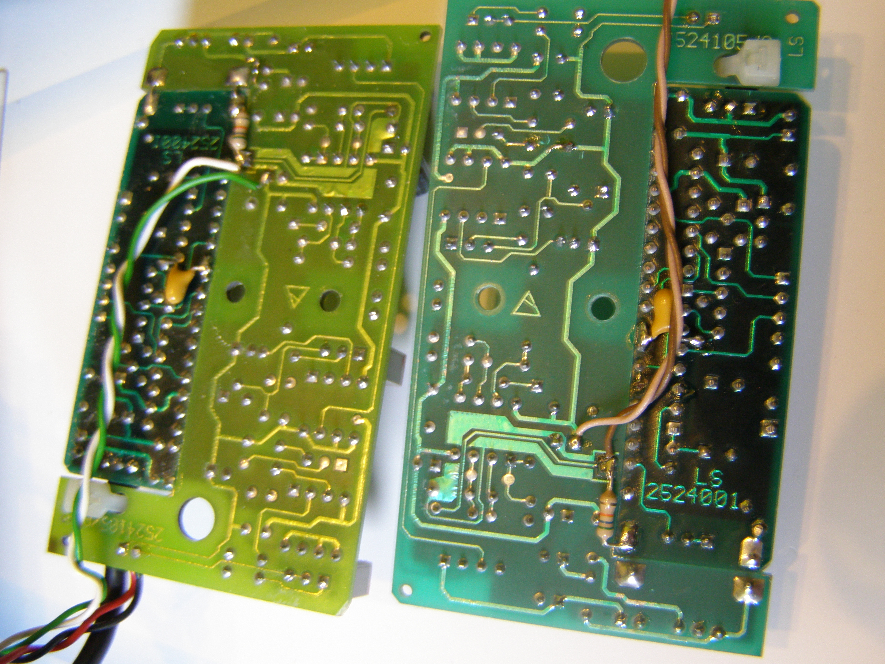

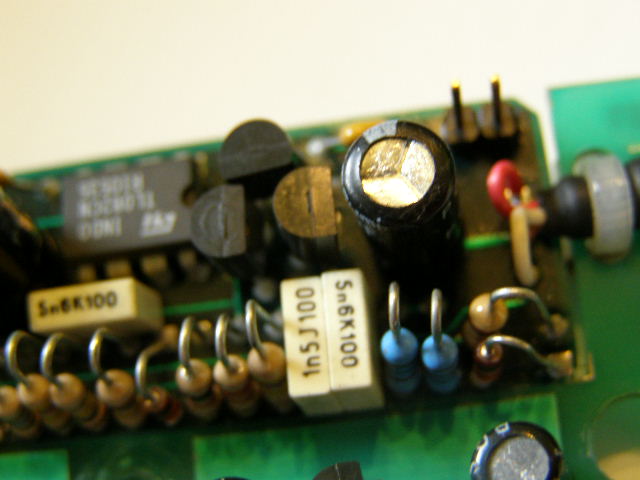

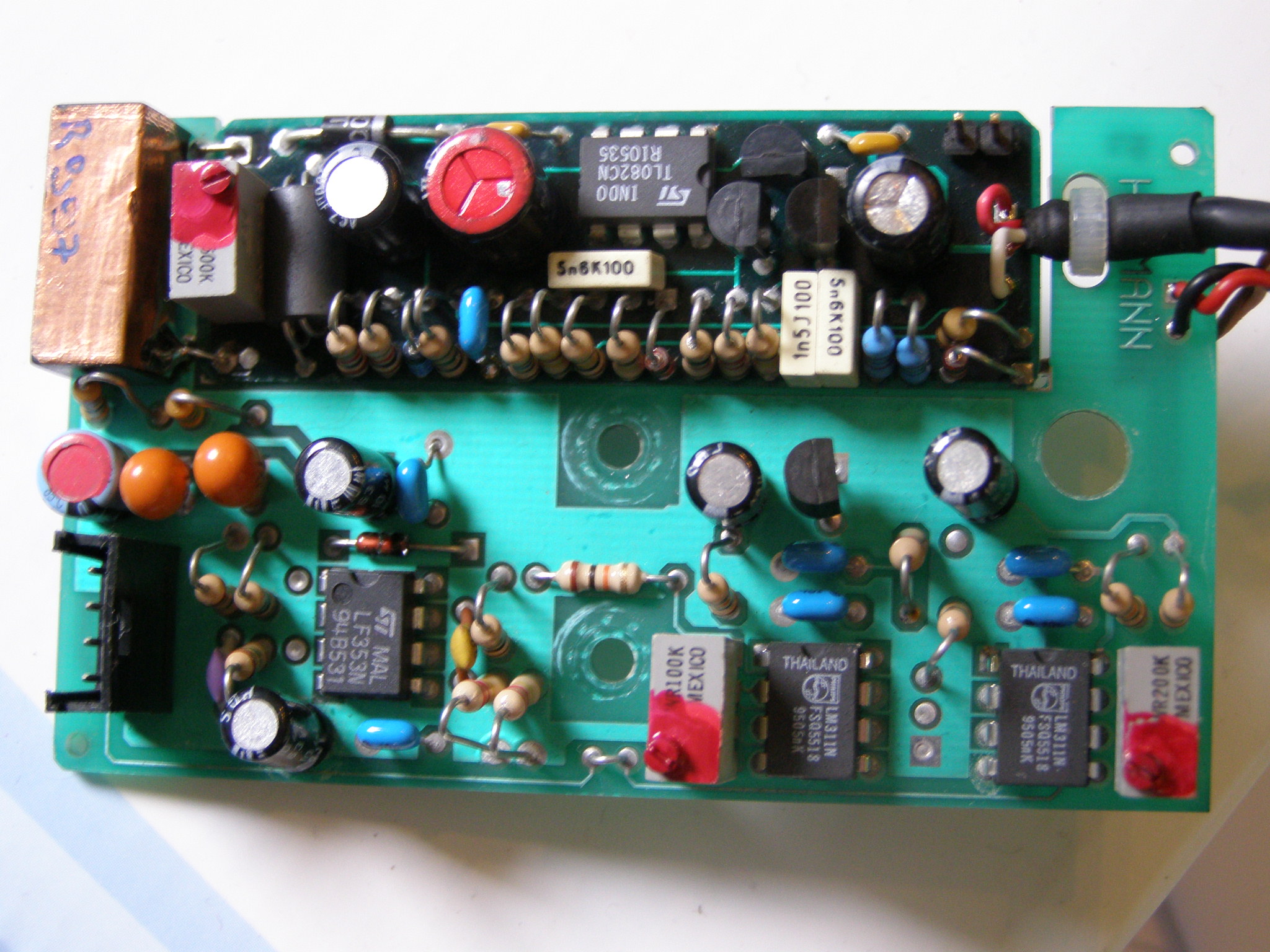

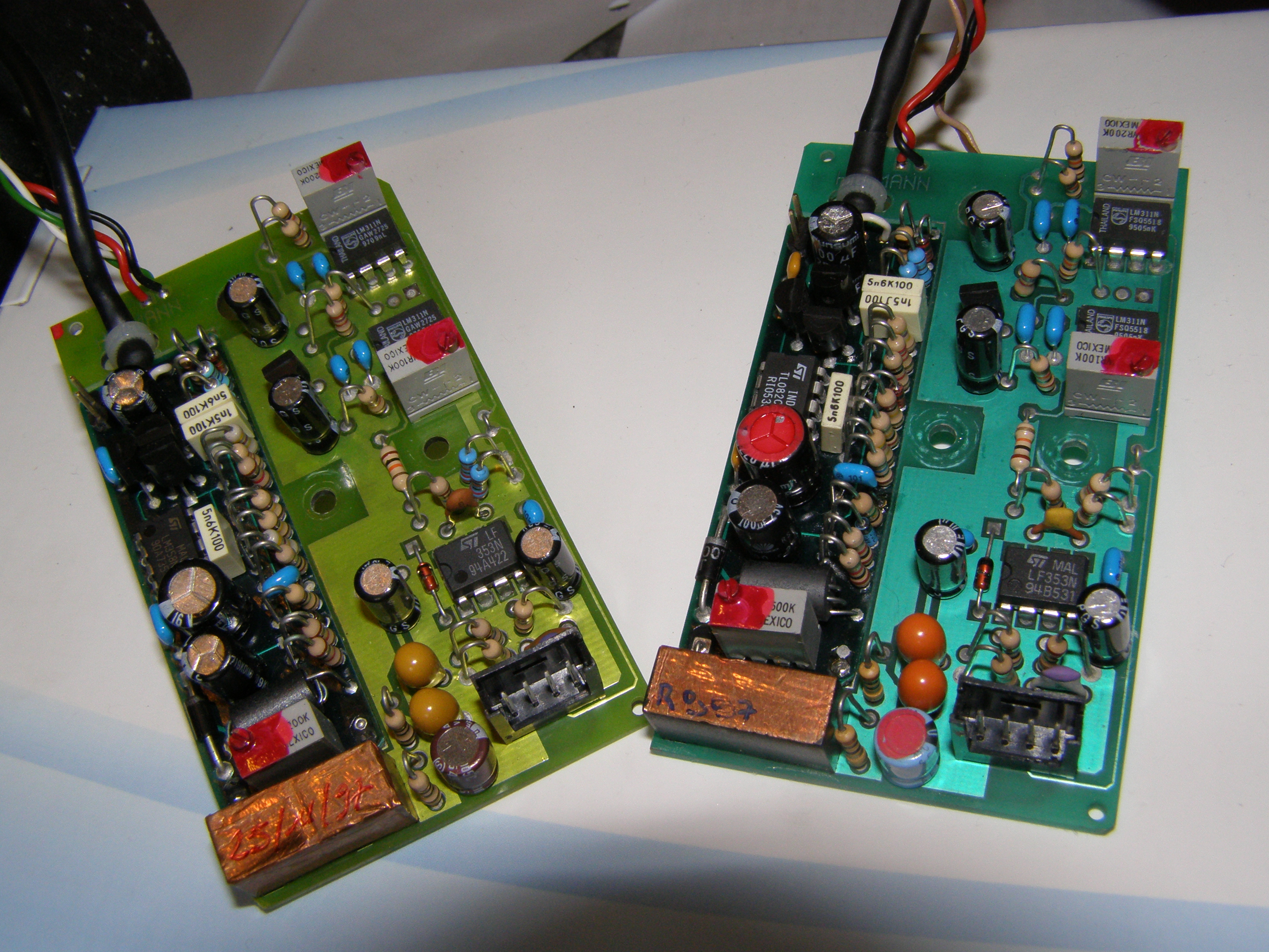

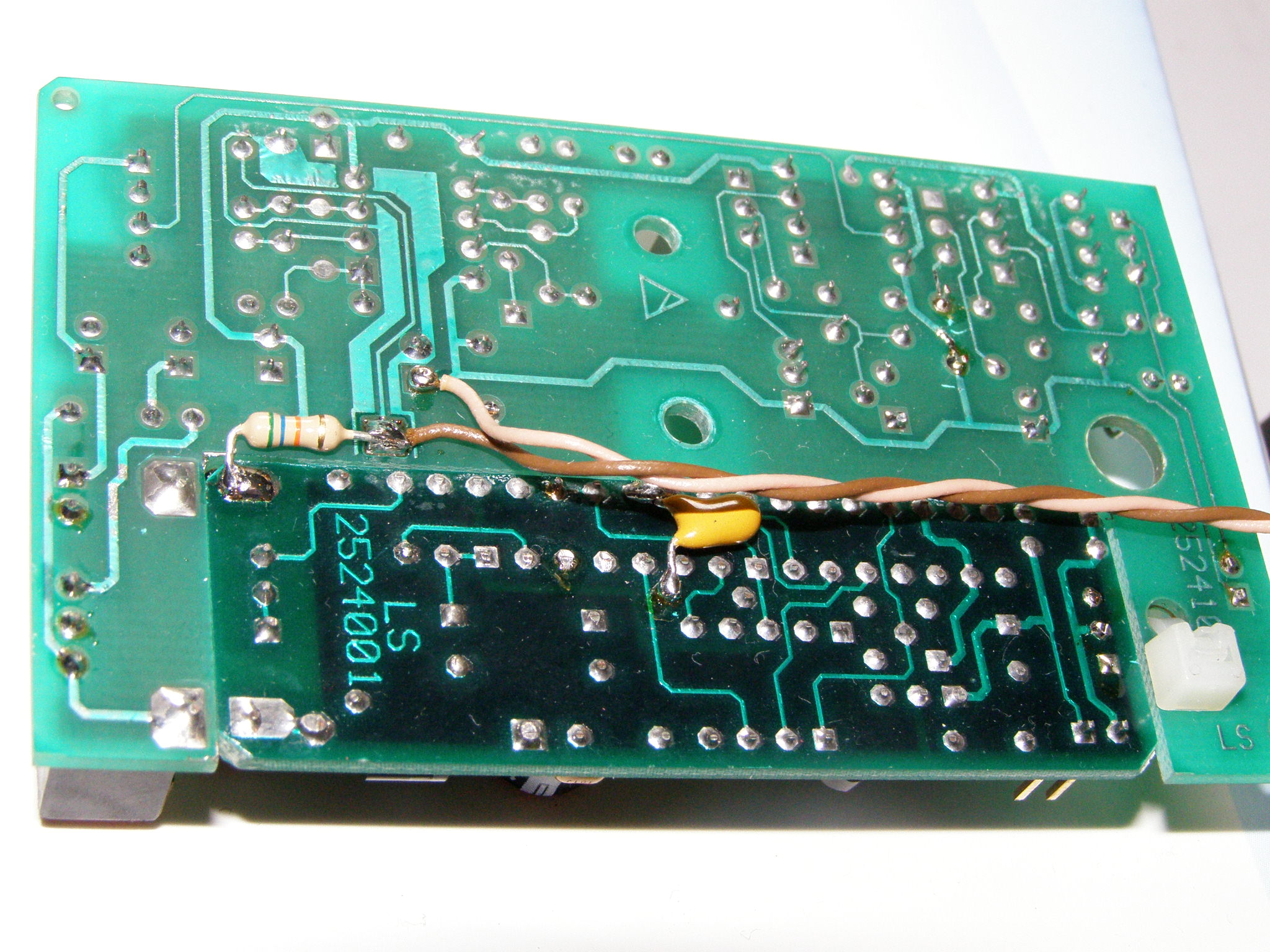

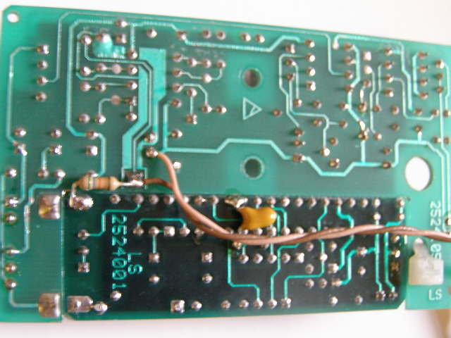

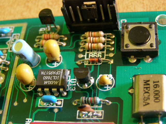

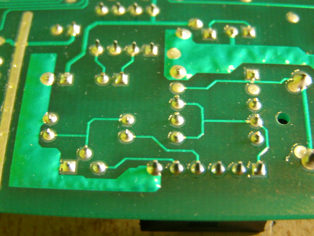

    Mam problem, mianowicie mam u siebie jedną stronę czujnika kątu koła (tyl lewa) do ustawiania geometri marki "hofmann dynaliner 330". komputer jej nie widzi. wydaje mi się, że ze względu na przetrzymywanie w zimie ok -15stopni C nawet do -20C mogły paść kondensatory elektrolityczne dodam kilka zdjęć może ktoś potrafi zdjagnozować albo podsunąć pomysł co może być. Pod kondensatorami z drugiej strony płytki tak jakby odchodzi warstwa powłoki miedzi od płytki... zdjęcia makro może to uwidaczniają... jakby co posiadam podstawowy sprzęt 2oscyloskopy ox734, c1-112A, generator funkcji g3-112/1, 3 multimetry (1 analog, 2 cyfrowe), oraz hercomiarkę mc66. jakby co mam też stację lutowniczą i zapas używanych elementów... Gdyby to nie była maszyna za 12 000 to nie zakładał bym tego postu...wybaczcie początkujący jestem. Pozdrawiam wszystkich!

    Tam się nagminnie łamały przewody połączeniowe, posprawdzaj żarówką na ciągłość a miernikiem na zwarcia!

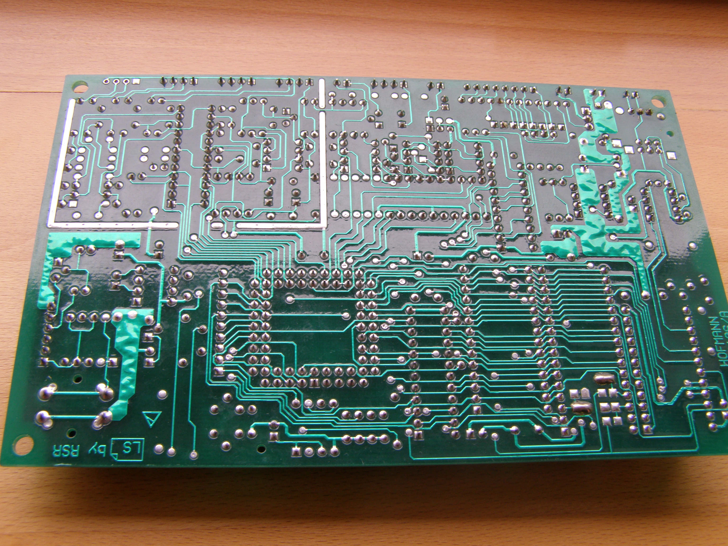

    Nie pozostaje nic innego, jak wszystko podłączyć i zacząć szukać, od zasilania na początek. masz i tak dobrą sytuację, masz drugą sprawną stronę i możesz dokonywać pomiarów porównawczych. Daj zdjęcie całości elektroniki, bo na tych fragmentach to ja nic złego nie widzę. Jak masz wątpliwości co do lutów, przelutuj na początek..

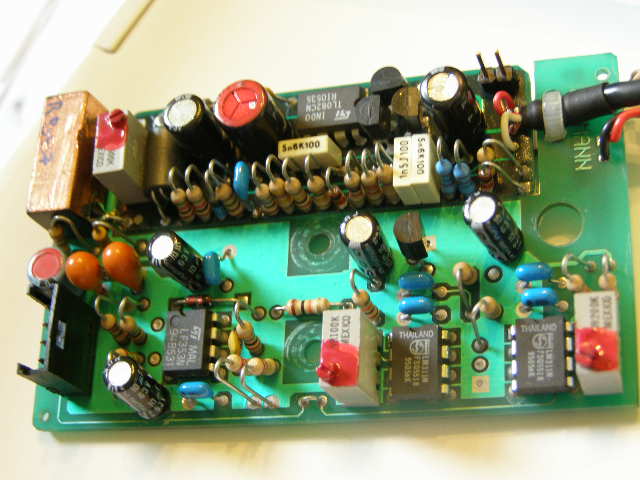

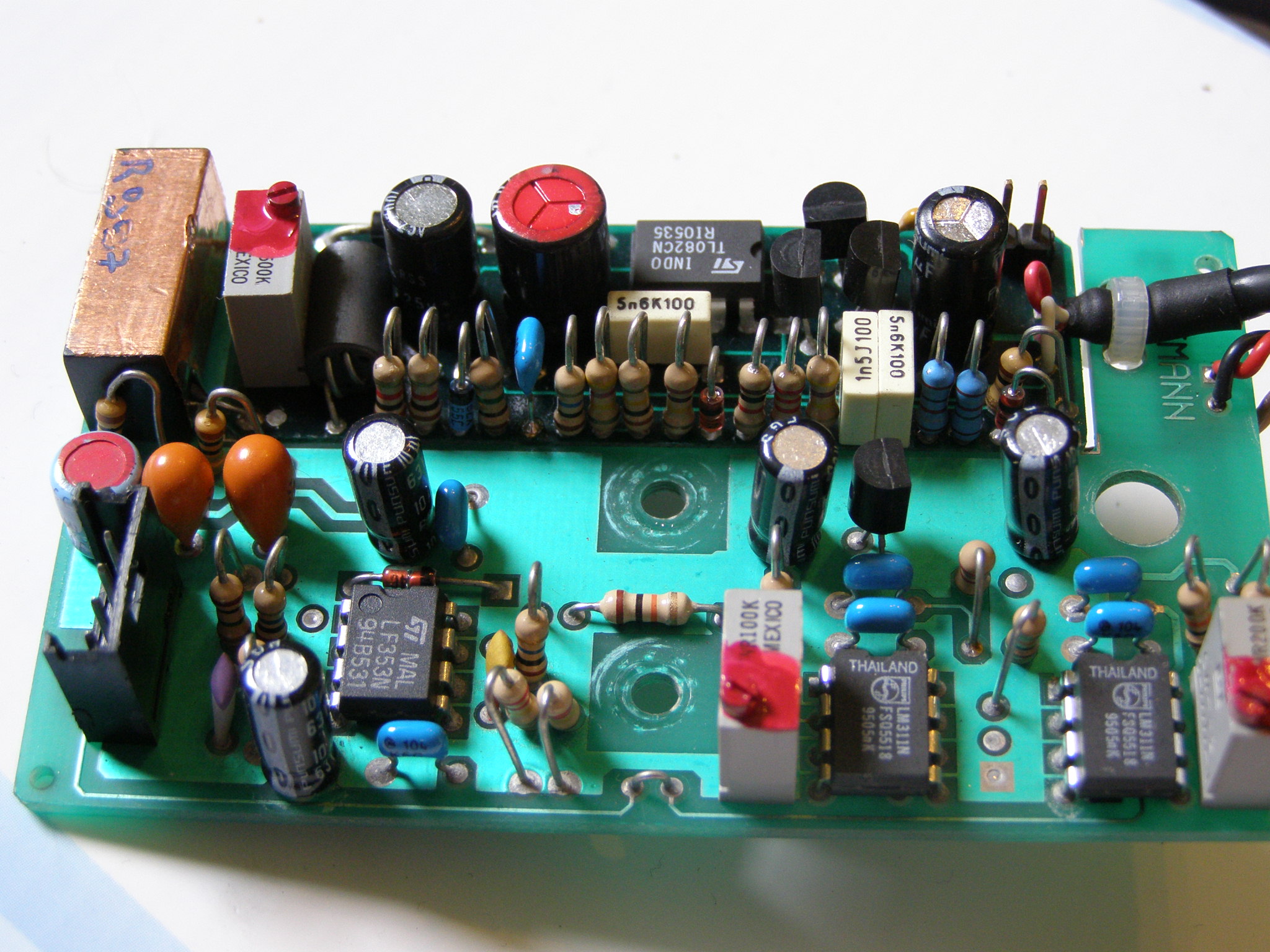

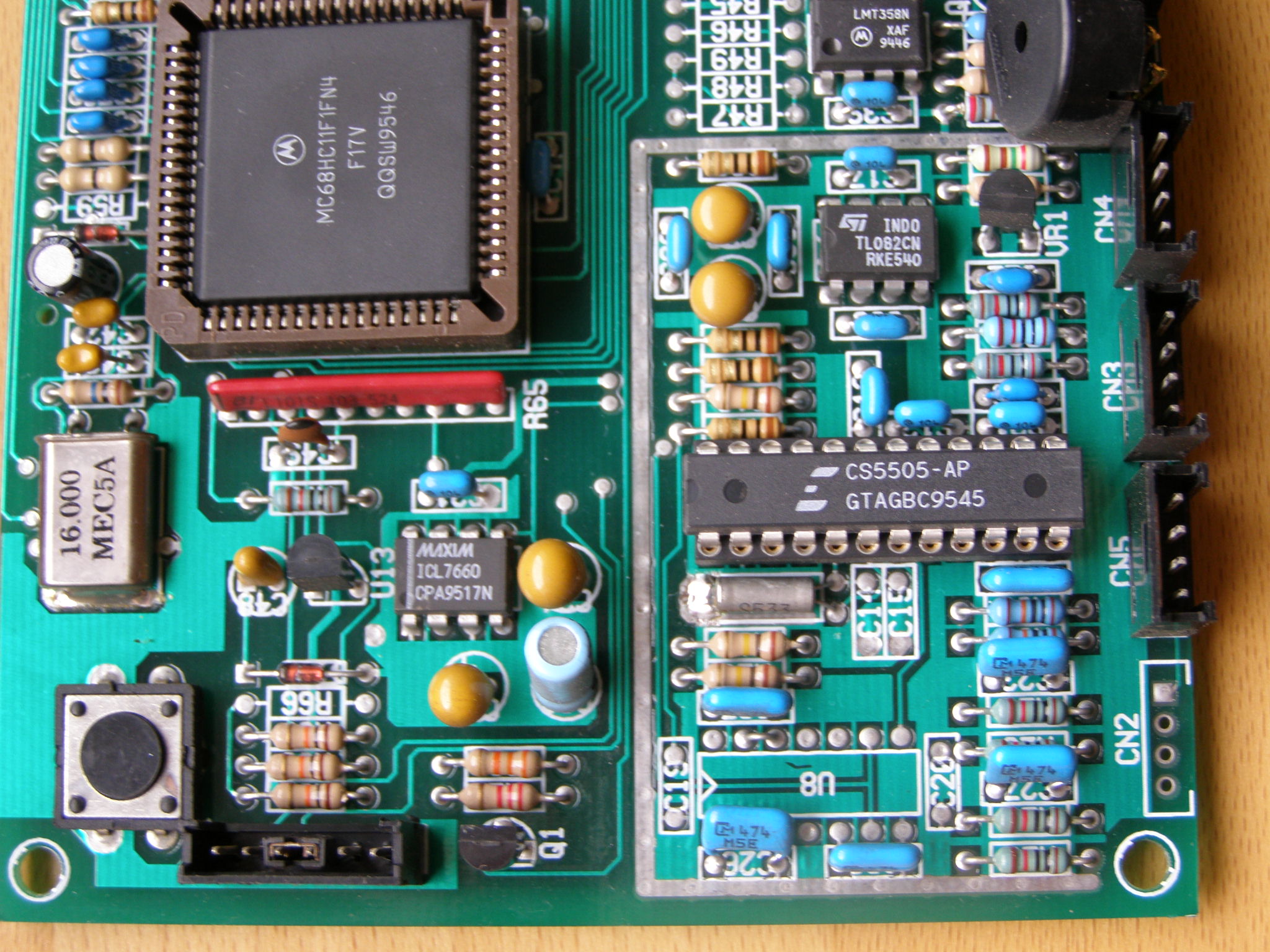

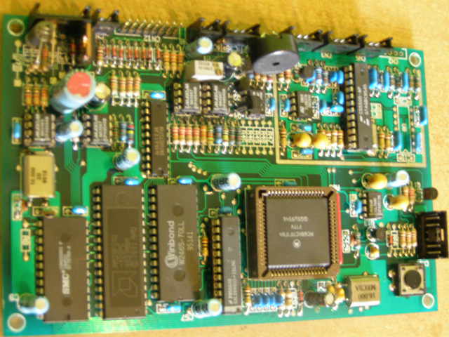

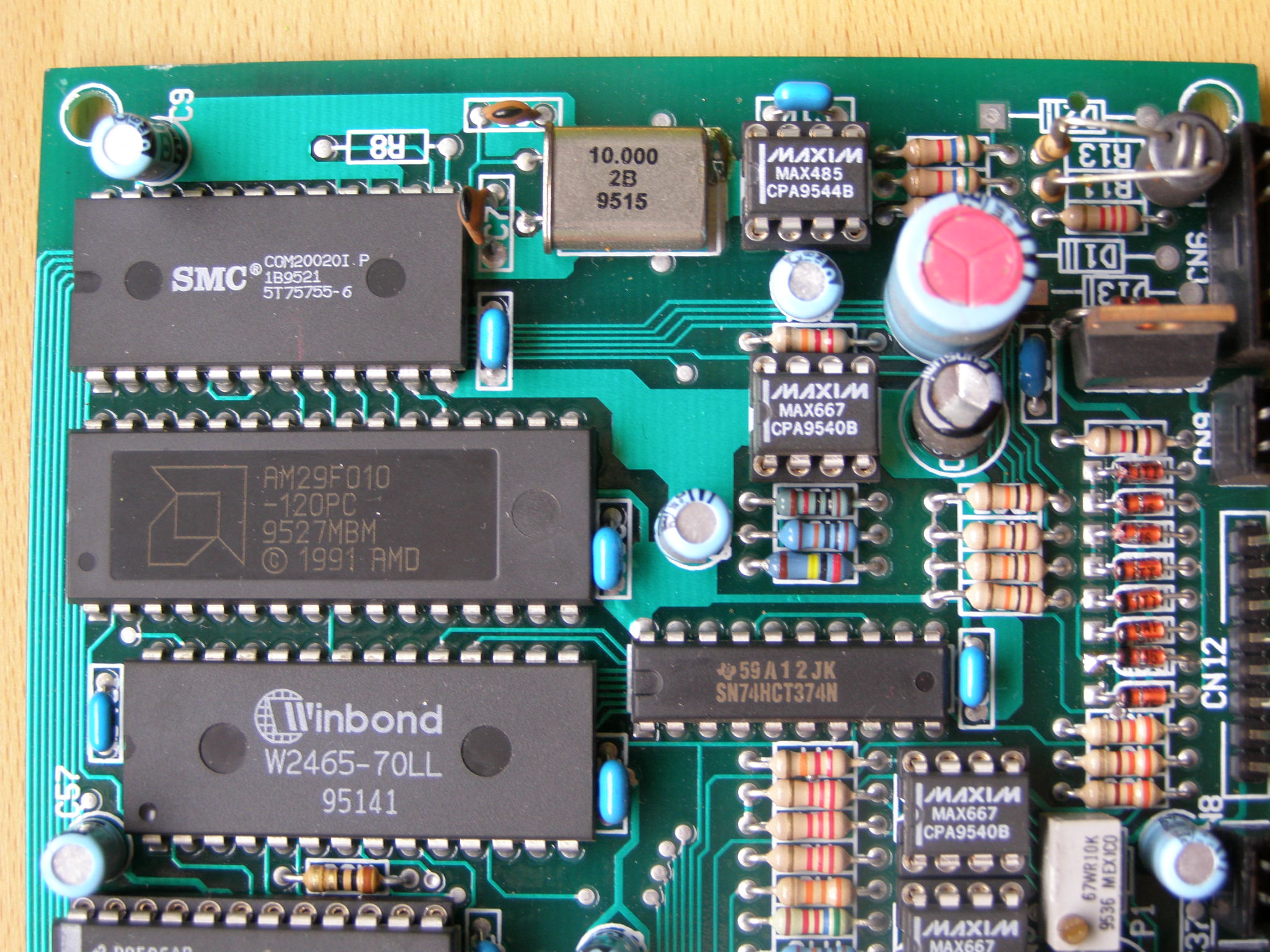

    Dziś mam u siebie 2gi projektor ... od razu widać że było grzebane przy pierwszym chyba że producent powymieniał rezystory na inny kolor tła i kondensatory zresztą w jednym na wiekszej płytce jest winbond w2465-70ll 95141 nz drugiej zaś hy6264a LP-70 9530B (korea). Zamieszczam zdjęcia mniejszych płytek. posprawdzałem wszystkie kable i taśmy łączące, włączniki, zimne luty... Wszystko ok. Jak narazie nie robiłem pomiarów pod maszyną w warsztacie. Ale chyba się nie obejdzie Stawiałem na kondensator 100uF 25V na poczatku małej płytki ale wydaje się ok reaguje jak ten z drugiej płytki, ale bez wylutowania to... można se spr, Ogólnie mechanik właściciel sprzętu mówił iż ta zepsuta strona trochę "buczała" jak pszczoła :) Czasami nie chciała się załączyć ale jak "postukał delikatnie to łapała" teraz od jakiegoś czasu stukanie nie pomagało... może nie wiele to mówi ale... kto wie są tutaj mózgi a ja raczkuję w elektro. ... A no i luty są ok nie ma co poprawiać ... choć te brzuchy na grubych ścieżkach... niby łączą jak sprawdziłem. Zdjęcia dużego rozmiaru... ale nieźle można powiększyć. Pozdrawiam

    Te "brzuchy" to cyna pod soldermaską, płytka najpierw była pocynowana, a dopiero później położono lakier. Pomierz te precyzyjne "podkówki", niby mają wytrzymać lata, ale drgania, kurz itd..

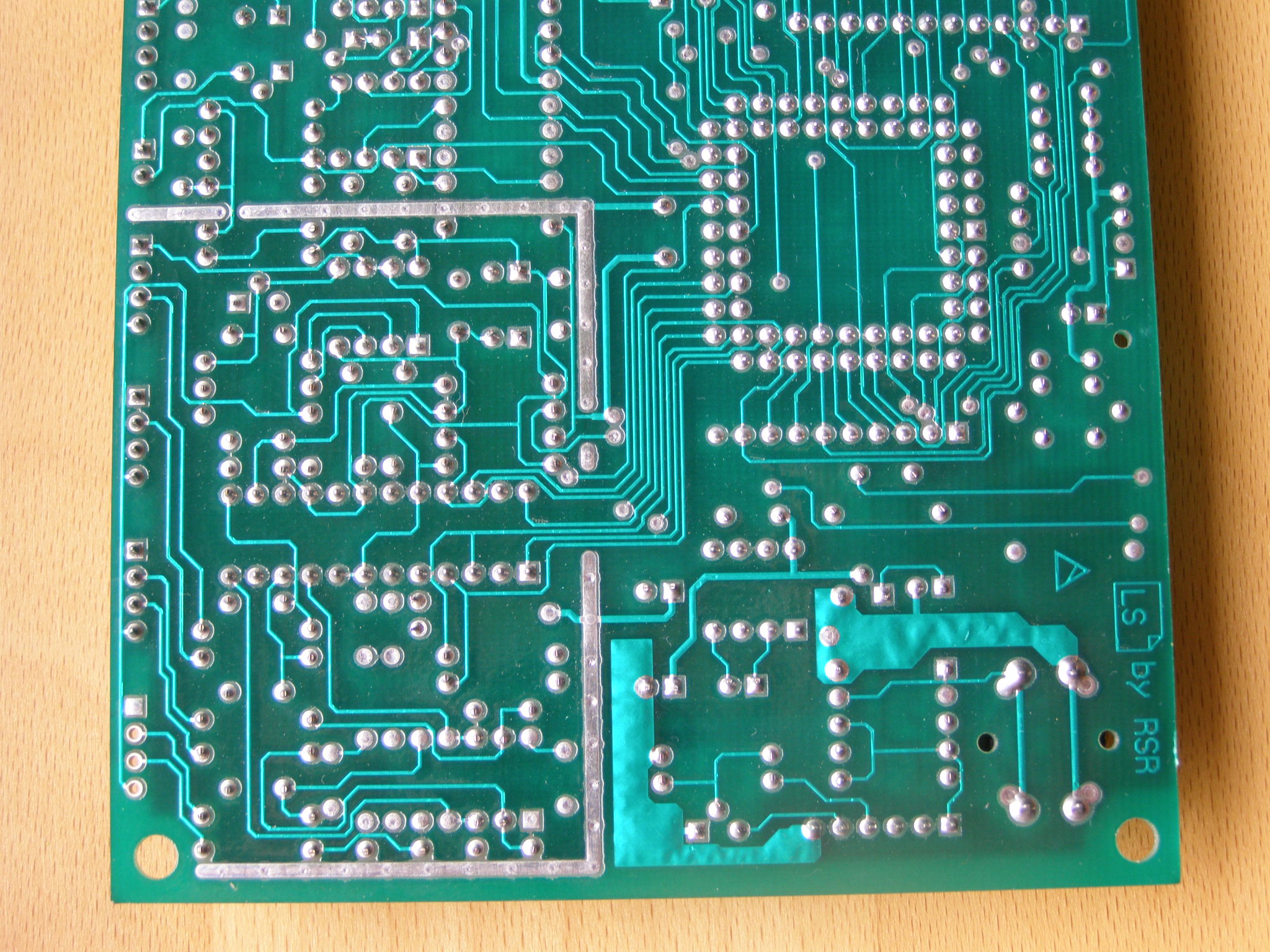

    Sprawdź jeszcze dobrze lutowanie nóżek maxs-ów , tam są przelotki.

    Taką płytkę to bym całą przelutował, mało punktów, wiele miejsca...

    Sytuacja wygląda tak. nóżki maxów są ok. Te podkówki... To trzeba wylutować lub na podłączonych do maszyny sprawdzać?... W sumie pewnie tak pytam bo ciemność widzę... Płytkę przelutować całą tz poprawić luty czy wytrawić nową i wszystkie elementy nowe? Jak poprawić luty to się zabieram. niestety po przestoju. ale nabyłem hot aira nowe groty do lutownicy "pseudo mikrofala" (3mm i 1,2mm) ale dają radę. Ostatnio nie miałem czasu i hot air oraz nowych grotów, naprawiłem kilka boschów... uwsteczniam się przez taką robotę ale ok. W każdym razie mój plan to trochę poprawić luty hot air. płytkę od spodu polać kalafonią ze spirytem czy lepiej pastą lutowniczą na lutach? jak popoprawiam i bedzie dalej lipa to idę podłączyć i będę mierzył... Jak nie dam rady to zonk i dam do elektronika co na tym się lepiej zna.

    Przelutuj płytkę, starą, nie nową, poszukaj dokumentacji układów scalonych, przeglądaj zasilania.
  • #12 11101841
    rakolak
    Witam po długim czasie.
    Po prze lutowaniu mniejszej płytki maszyna zaczęła działać. obawiałem się że nie na długo ale działa już kilka tygodni. Co było dokładną przyczyną? Do końca nie wiadomo ale chyba zimny lut bądź pęknięcie lutu. Za pomoc dziękuję i Pozdrawiam. Temat uważam za zamknięty.
