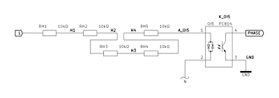

    Jak dla mnie to jest przekombinowane. Osobiście używam z powodzeniem układu, jak poniżej:
    Jak dobrać rezystor R2 w detekcji zera dla sieci 230V w wytrawiarce?
    Użyty rezystor podciągający - 4,7kΩ.

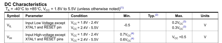

    ad3 A więc biorąc pod uwagę informacje z datasheet attiny2313 i z cny17 najlepiej jest użyć jako R3 wartości coś koło 100k a nawet trochę mniej bo wtedy najbardziej interesuje nas czas ts czyli zmiana napięcia od 0 do 0,5V a to już jest prawie wykrywane jako stan wysoki przez uC.

    A co oznacza przerywana linia na wykresach w datasheetach? Czy zakres który ona obejmuje też jest do wykorzystania?

    LordBlick: czy możesz napisać nazwę tego układu z Twojego rysunku bo nie mogę odczytać. I po co tam tyle rezystorów szeregowo?

    Tutaj jest to narysowane inaczej:
    Rezystorów jest więcej tylko dlatego, że im są mniejszej mocy, tym są tańsze. Oryginalnie te rezystory to były 5x10kΩ SMD1206, ale można użyć jednego 51kΩ/1W.

    albertb napisał:
    Rezystory oprócz rezystancji i mocy mają jeszcze taki parametr jak dopuszczalne napięcie.
    A rzeczywiście, przypomniałem sobie, że to też wziąłem pod uwagę - SMD1206 mają przeważnie UMAX: 200V DC
