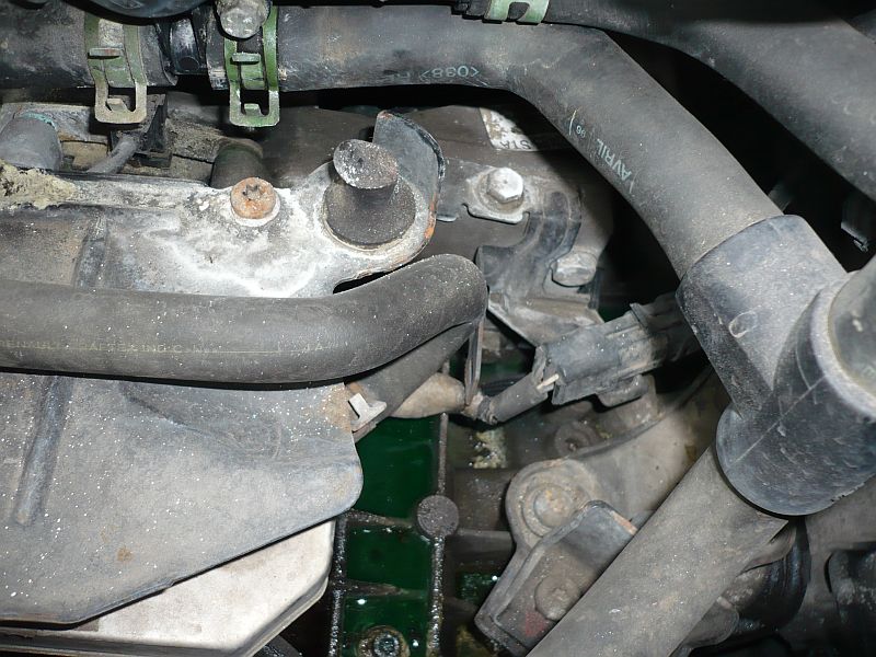

    Temperatura rośnie, Stop się zapala a Wentylatory nic
    Kupilem teraz 2 Litrówkę RXE i ubywa mi ze zbiorniczka wody, i to stoi tydzień a w baczku pusto,mysle zlokalizuje wyciek,popatrzałem i coś wypatrzalem,wyjąłem filtr by dobrze dojrzeć i widzę zielony plyn na skrzyni i pod wężami( na zdjęciu widać) no ale nic nie kapało to myślę przegrzeje silnik może puści pod ciśnieniem woda,ale mnie zdziwiło ze nie kapało a tam mokro jest, ale chciałem przy okazji sprawdzić czy wentylatory sie załączają i klops, temperatury wskaźnik już za piata grubą i wysoko az kontrolka i stop sie zapaliła a wentylatory ani rusz,co muszę wymienić,proszę o zdjęcie jakie czujniki bo nie mogę znaleźć w necie i tu szukałem..dodam ze te dwa podmieniłem od mojej drugiej lali, zielony i biały, jeszcze jakiś na chłodnicy jest ale z 4ma pinami a w mojej rt ma 2 i jeden wentylator czyli nie pasi..
    co może byc? :|
    co odpowiada za włączenie sie wentylatora?
    dzięki.

    Kolego prawdopodobnie masz zatarte wentylatory lub przepalony bezpiecznik 30A w skrzynce pod maską po stronie kierowcy ,jeżeli masz klimatyzację to wentylatory powinny ruszyć po włączeniu klimatyzacji ,lub po zdjęciu wtyczki z czujnika temperatury silnika

    Podjrzewam, że w tym pojeździe wentylator uruchamia się tylko włącznikiem znajdującym się na chłodnicy. A więc najpierw sprawdzamy, czy mamy połaczenmia na silniku wentylatora z masą i włacznikiem I znów jeśli dobrze kojarzę to włączanie jest w trybie bezpośrednim, czylu włącznik podaje + na silnik. Nie zadziała wówczas przez zdjęcie złącza lecz przez zwarcie styków.

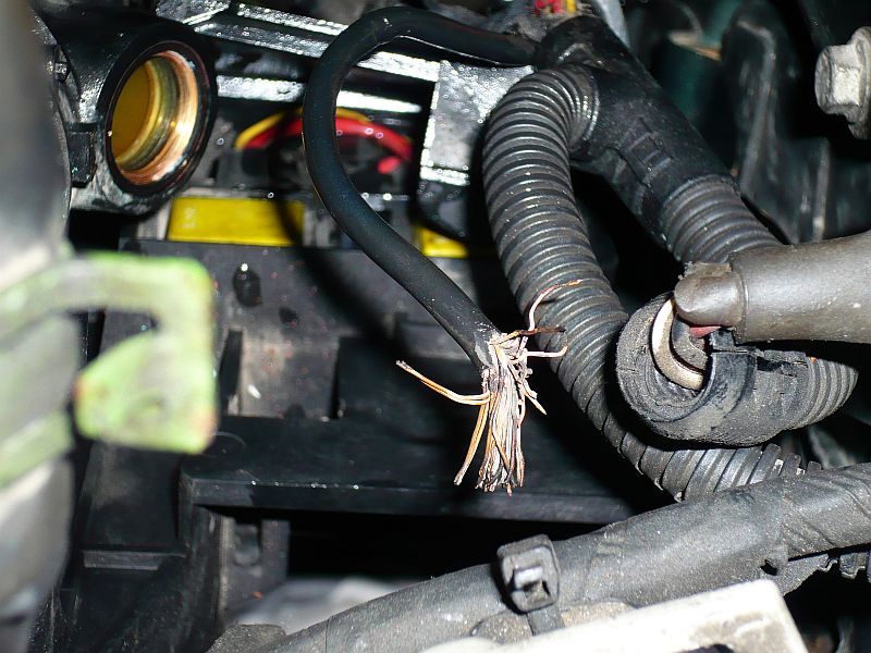

    Bezpiecznik pod maska ok, w aucie tez ok, znalazłem przecięty przewód czerwony od czujnika chłodnicy i go połączyłem ale nie ruszyło nic, ale widzę jeszcze jeden,groby czarny, wygląda na upalony czy urwany, co to może być?
    A jak sie klimę włącza to powinien chodzić tez wentylator?
    ale auto musi być na chodzie czy tylko zapłon włączyć?,nie miałem auta z klima to nie mam pojęcia..
    Tu Zdjęcie przewodu..

    Nikt mi nie pomógł ale doszedłem sam, zlutowałem czerwony a czarny to właśnie masa, podłączono i wentylatory zaskoczyły:D
