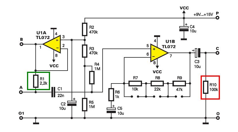

    W oryginalnym mikrofonie od CB radia jest zamontowana miniaturowa wkładka elektretowa.
    Mam zamiar kupić płytkę ze wzmocnieniem, którą wstawię do mikrofonu
    Link do wzmacniacza
    W opisie mamy
    Układ może współpracować z mikrofonami:
    dynamicznymi
    elektretowymi dwukońcówkowymi
    elektretowymi trzykońcówkowymi
    pojemnościowymi.
    Moje pytanie brzmi jaką zastosować wkładkę ?
    Całkiem normalnie i prawidłowo.
    Zwróć szczególną uwagę na schemat tego wzmacniacza.
    - wyjście tego wzmacniacza nie podłączysz do takiego radia, w którym występuje napięcie zasilania do wkładki pojemnościowej (na rysunku czerwone). Usunąć R10.
    - w tym układzie jest "totalny" brak filtracji od napięć w.cz. - co skutkować będzie " gwizdami, przytykaniem się wzm. czy zanikiem sygnału m.cz. " nie wspominając o "pierdzeniu i stukotach oraz efekcie pukania" .
    dynamicznymi
    pojemnościowymi.
    Pozycja 2, 3 i 4 to te same mikrofony/wkładki tylko inaczej podłączane.
    Dowolną. Tylko w przypadku wkładki dynamicznej - musisz zablokować napięcie stałe na jej wejściu przez usunięcie R1 (na rysunku kolor zielony) .
    Ogólnie układ nie jest przystosowany do pracy w silnym polu w.cz. nadajnika i na 99% NIE nadaje się do tego celu przy tak słabych kablach mikrofonowych.
    Wybór wkładki mikrofonowej do wzmacniacza CB radia - dynamiczna czy elektretowa?
    Szkoda energii i czasu na taką modernizację. :cry:

    To jest jakieś nieporozumienie, chcesz być radio ZET, czy RMF?
    Za duże pasmo przenoszenia.
    "Jest to uniwersalny przedwzmacniacz wszelkich sygnałów zmiennych o częstotliwościach 20Hz...100kHz."
    Ten wzmacniacz nie będzie, wpisz w AL. hasło :
    "Wzmacniacz mikrofonowy smd z komresorem dynamiki" i poczytaj.
    Montowałem takie cuda, sprawują się bardzo dobrze. Można montować bezpośrednio w radiu, odpada kombinowanie podania zasilania przez przewód mikrofonowy.
