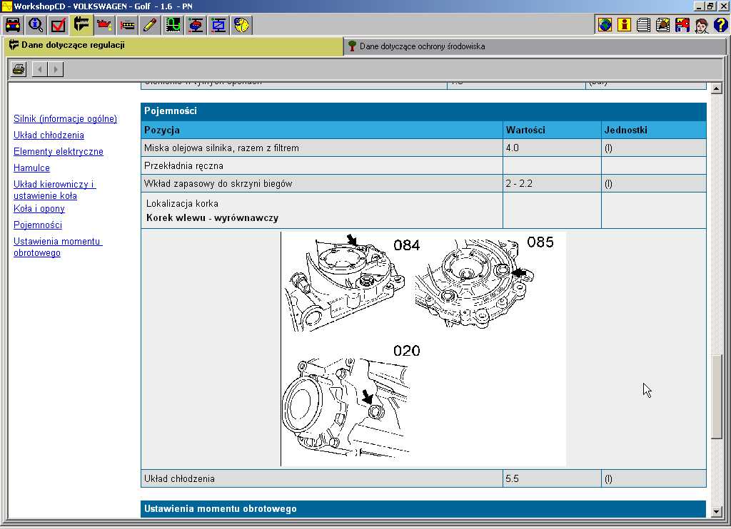

    A poza tym jak tam się wymienia w nim olej w skrzyni ??? bo korek do wlewu widziałem. A spustowy jest pod spodem czy trzeba wysysarką wyciągnąć olej ?
    Proszę nie strzelać w litrach tylko podać prawidłową wartość aby samochodzik mi pochodzil jeszcze trochę ....

    Oki dzięki. Ile oleju już wiem. Mój kod silnika to PN . to teraz jak się go wymienia ??? tak jak wczesniej wspomniałem czy jest tak od spodu jakaś śruga spustowa czy jakiś korek czy jak ????

    tk1001
    Korek spustowy od dolu skrzyni. Korek do wlania/kontroli poziomu w zaleznosci od typu skrzyni (silniki PN mialy montowane 3 rodzaje). Wszystkie masz w zalaczniku
