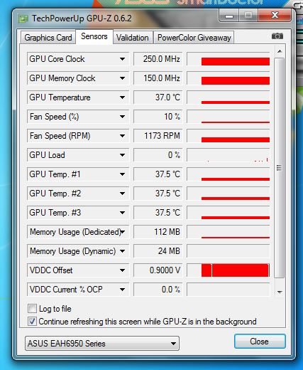

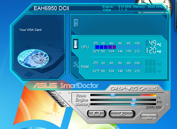

    Witam posiadam kartę HD 6950 ASUS DCU2
    Wystąpił pewien problem
    Gdy gram w bf3 karta osiąga temperaturę ok 60-70 stopni
    w spoczynku ok. 39 stopni
    I gdy gram wentylatory maja 20% przy tych 65 stopniach
    Czy to jest normalne aby miały tylko tyle ?
    Odczyty sprawdzam od standardowego programu który był na płycie wraz ze sterownikami
    Proszę o szybką odpowiedź !

    11111olo
    A jak pokazuje GPU-Z?

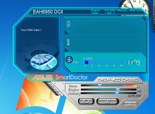

  • #6 10975673
    11111olo
    W 2D jest prawie 1200RPM i niby to 10% możliwości. To jakiś błąd bo nie wierzę aby wentylatory kręciły się przy 100% na 12000RPM.

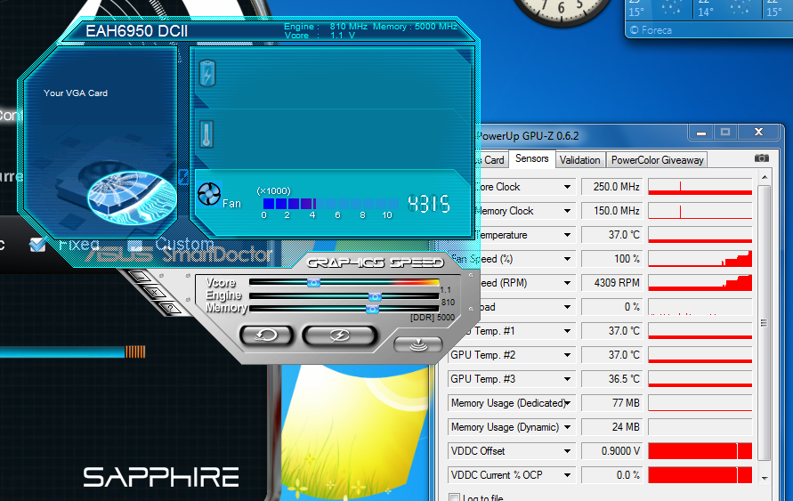

    Możesz sprawdzić jaka będzie "suszarka" po przesunięciu suwaka od obrotów wentylatora za pomocą programu Riva Tuner (albo innego).

    zuber324
    Gdy użyłem sapphire trixx to do 60stopni dałem obroty na 60%
    Wszystko było ok
    Tylko czy takie obroty nie powinny same wskakiwać automatycznie gdy temperatura wzrasta ?

    Czy wentylatory HD 6950 ASUS DCU2 1GB powinny działać na 20% przy 65°C?
    Przy najwyższych obrotach na 100%
