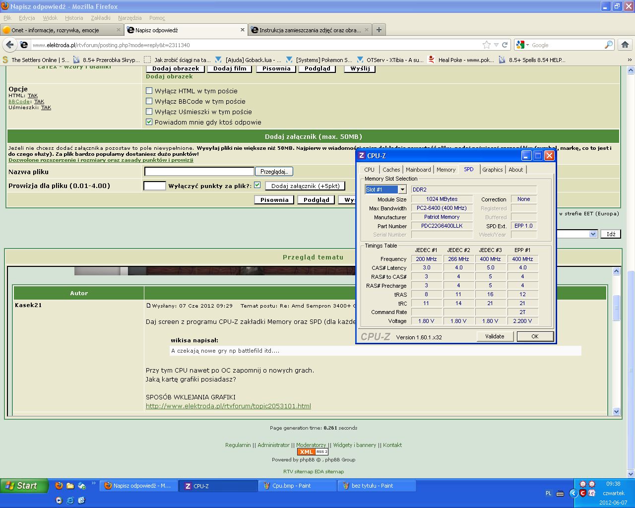

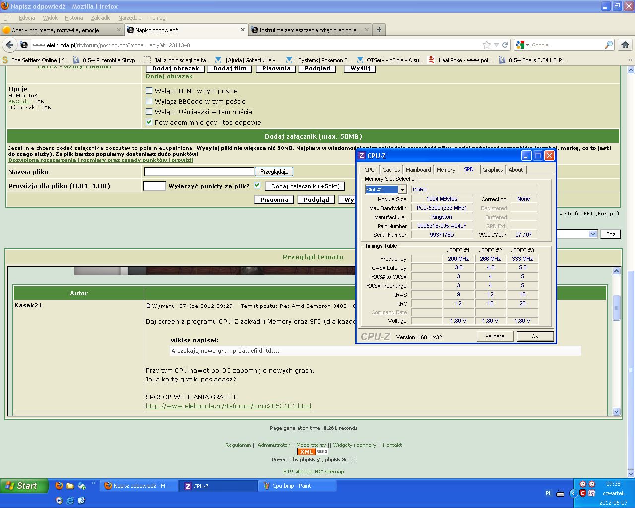

    Daj screen z programu CPU-Z zakładki Memory oraz SPD (dla każdego zajętego slotu) po podkręceniu.

    A o to zdjęcia z CPU
    Jak podkręcić AMD Sempron 3400+ na płycie GA-615ME-S2? Jak podkręcić AMD Sempron 3400+ na płycie GA-615ME-S2? Jak podkręcić AMD Sempron 3400+ na płycie GA-615ME-S2? Jak podkręcić AMD Sempron 3400+ na płycie GA-615ME-S2?

    Co do OC musisz zmienić dzielnik dla pamięci bo kości nie dają rady przy takim taktowaniu

    Będąc w biosie wciśnij CTRL + F1
    Zmień HT Speed na 3.
    W DRAM Configuration ustaw pamięci na 533MHz
    Teraz podnieś jeszcze wyżej taktowanie HTT i sprawdzaj np.: programem SP2004 czy procesor pracuje stabilnie.
    Ustaw w SP2004 - priorytet na 9 i wybierz opcję testowania: Blend Stress CPU and RAM.

    Tutaj ok mam 2gb ramu ale co mi to daje przy podkręcaniu skoro mam bardzo niskie taktowanie karty pamięci ? :D
    na 1gb karcie mam taktowanie 333 a na następnej mam 400mhz?
