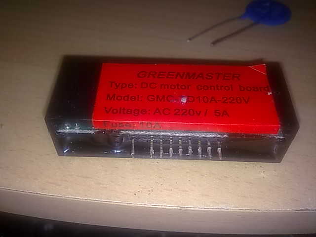

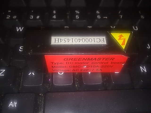

Jestem posiadaczem bieżni Reebok Ice Treadmill (RE-10301S) około 3 tygodni temu po paru dniach intensywnego biegania bieżnia stanęła. Po wnikliwej analizie serwisanta diagnoza - uszkodzeniu uległ sterownik. Po kolejnym tygodniu oczekiwania dostałem odpowiedź, że nie ma możliwości naprawy ponieważ uszkodzony moduł jest zalany żywicą i nie ma możliwości rozebrania i wymiany elementów. Nowy sterownik jest nie do zdobycia. Tak przynajmniej twierdzi serwis Reeboka.
Po trzech tygodniach bezowocnej walki i wertowaniu stron w internecie postanowiłem spróbować coś sklecić i tutaj kilka pytań do wszystkich chętnych do pomocy forumowiczów.
Zamieszczam kilka zdjęć uszkodzonego sterownika wraz z feralnym modułem.

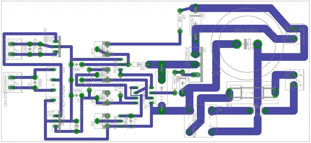

Wykonałem schemat i płytkę w Eaglu do tego sterownika w oparciu o schemat kolegi gdkj który udostępnił je na forum - a mianowicie sterownik na Ne555. Zanim zacznę trawić płytkę mam masę pytań a mianowicie :
1. Jako pierwsze prosiłbym o sprawdzenie poprawności schematu i płytki - Jeśli jest coś do zmiany proszę o uwagi
2. Czy zastosowane elementy będą się nadawać.
3. Czy mogę wykorzystać Mos-feta ze starego sterownika - Na schemacie kolegi nie ma podanego konkretnego modelu. Oryginalny to IRFP460C
4. Czy mogę zastąpić diodę F10U60DN jakąś inną, jeśli tak to jaką.
5. Czy wartości elementów przede wszystkim tranzystorów T1 i T2 jak i R3 są odpowiednie jeśli nie, to jakie należy zastosować.
6. Właściwie najważniejsze czy wykonany układ będzie miał szansę funkcjonować
Doskonale zdaje sobie sprawę, że nie jest to profesjonalny sterownik tylko układ zastępczy wykonany przy pomocy łatwo dostępnych elementów. Mam nadzieje że po analizie i wykonaniu w/w układ (bądź jego modyfikacji) posłuży nie tylko mi.
