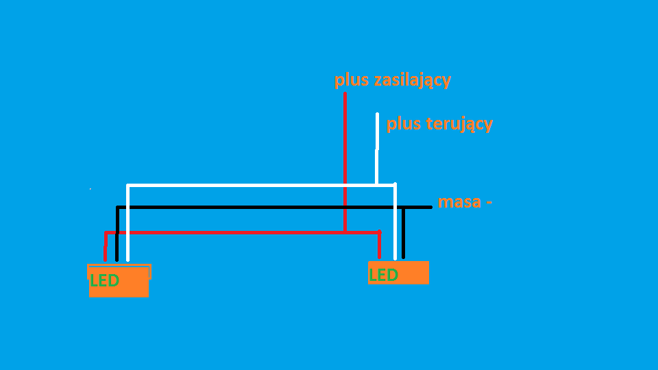

    Kupiłem niedawno światła do jazdy dziennej DRL 635 Flux z wbudowanym automatem , dzisiaj zacząłem montaż w golfie 4 tdi, podłączyłem najpierw masę , następnie plus zasilający pod stacyjkę ( przekaźnik nr 53 pod kierownicą ). Po przekręceniu kluczyka światła świeciły , został jeszcze jeden przewód plus sterujący do gaszenia , próbowałem go podłączyć pod kostkę włącznika świateł do pinu nr 14.Teraz było coś nie tak bo jak były włączone LEDY ( stacyjka przekręcona w pozycji zapłon ) świeciły też pozycyjne ale słabym światłem , a jedna lampa LED przygasała . Próbowałem podłączyć plus sterujący w innym miejscu bezpośrednio pod przewód świateł pozycyjnych ale coś po tych próbach nie działały już wcale LEDY . Zdemontowałem obydwa światła drl i okazało się że jedno nie działa ( podłączałem pod akumulator aby sprawdzić) . Moje pytanie jest takie : czy mogłem coś źle podłączyć , a może jedna lampa była uszkodzona . Dodaje schemat jak podłączyłem

    Ciężko coś popsuć montując tak banalną rzecz - ale po latach oglądania efektów kombinowania nic mnie już nie zaskoczy - odpowiadając na pytanie - tak, mogłeś coś podłączyć, bo skoro lampy świeciły, a po próbie podłączenia już nie świecą, to logiczne że nie mogły być uszkodzone wcześniej. Plus sterujący (biały kabel) mogłeś bez kombinowania podłączyć pod + na postojówki idący do którejś z przednich lamp - tak jak zalecają producenci świateł DRL, tak samo + po zapłonie - nie wiem po co przeciągałeś kabel do kabiny i grzebałeś się z plastikami pod kierownicą. Teraz zacznij od oddania DRL-ów na gwarancję, i martw się żeby uznali (znając życie uda się że wymienią, bo nikt się nie zagłębia w przyczynę uszkodzenia, tylko je wymieniają).

    Rozumiem , ale co mogłem uszkodzić , w jaki sposób ? Bieguny były podłączone prawidłowo , nawet jak by się jakoś plus dotknął masy lub odwrotnie to czy to mogło spowodować uszkodzenie lampy?
    Wspominałem też że jedna trochę przygasała.

    Dlaczego zakładasz że nie mam uprawnień ? Nie wiem czy lampy były w 100 % sprawne , sprawdziłem tylko czy działają pod zasilanie z akumulatora , przewodu sterującego nie podłączałem , dopiero po zamontowaniu lamp wyszło że coś jest nie tak ( po podłączeniu przewodu sterującego ).
