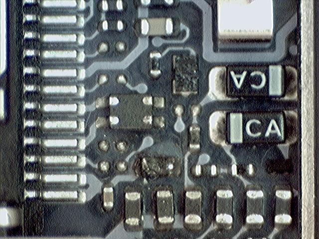

    Jak w temacie dostałem ipoda 2g ,który nie chce ładować.Zauważyłem spalony element koło gniazda ładowania,co to może być?

    Rezystor bezpiecznikowy, sęk w tym że bez powodu się nie spalił, trzeba przeprowadzić testy z ograniczonym źródłem prądowym.
    Odłącz baterię, w miejsce rezystora wlutuj np. żarówkę , sprawdź poprawność napięć ładowarki i dalej wyjdzie w praniu.

    skąd wziąć taki element,po sprawdzeniu problem leży po stronie ładowarki
