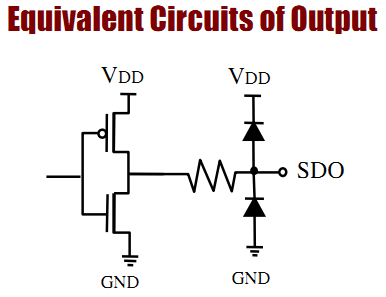

    Projektuję właśnie matrycę LED złożoną z bloczków 8x8. Złożyłem sobie to na bazie 74HC595+ULN2803. Natknąłem się jednak ostatnio na fajny układzik SCT2210, który zastępuje w sumie 2 powyższe układy.
    Moje pytanie brzmi: czy można użyć ten układ jednocześnie do sterowania kolumnami i wierszami czy jest osobna wersja dla napięcia dodatniego i ujemnego (tak jak dla ULN2803) ?

    Pocieszny
    Istnieje jakiś odpowiednik tego układu żeby dobrać do pary?

    Janek3636
    JAk najbardziej ja zrobiłem matrycę na SCT2210 na kolumnach a w wierszach UDN2987 . Niestety UDN troszę kosztuje ...
