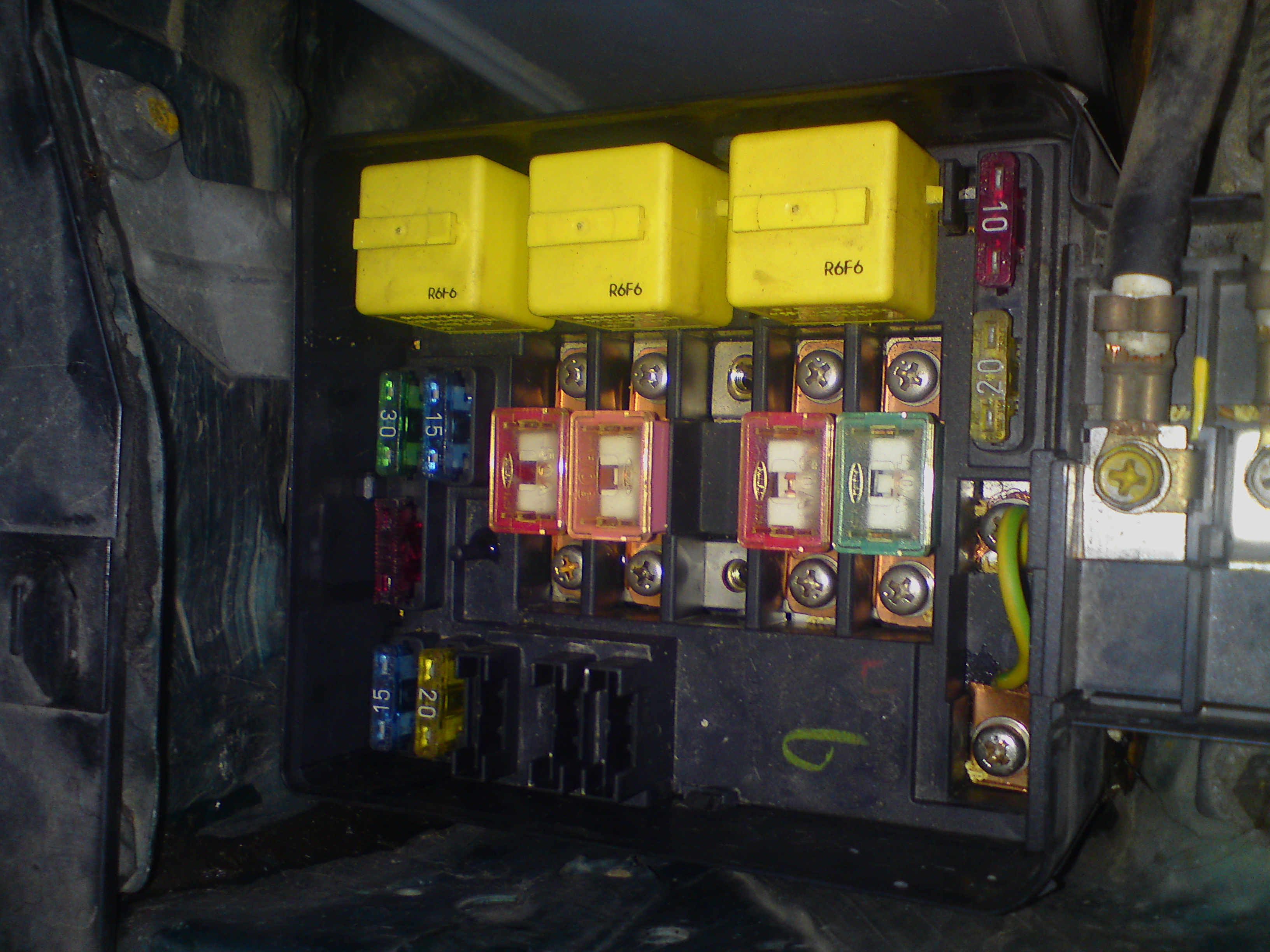

    hatsan1989
    Tematów jest bardzo mało tak samo jak uzywanych sond 5 zyłowych....
    Mam problem czasem zaswieca mi sie check ogólnie auto cos zdławione,po samodiagnostyce wymrugało mi błąd 48 z tego co wyczytałem to grzałka ,mierzyłem opór na zimnej sondzie 3.6ohm ale jest dziwny motyw poniewaz gdy mierze napięcie na grzałke(pomarańczowy i zółty kabel) jest 6.5V przy podlaczonej jak i odlaczonej kostce ,powinno byc caly czas 12v? W normalnej sondzie raczej tak a w tej szerokopasmowej? Pomóżcie bo moze by sie obyło bez straty 500zł na sonde,czy wina moze byc uwalony komputer?to on steruje napieciem na grzalke?
    Gdyby mógł ktos podrzucic schemat do tego silnika bo niemoge znalesc w zadnych programach d15z3
    Z góry dzieki
    Zauważyłem cos dziwnego podlaczajac probówke pod te kable po odpaleniu mruga i gasnie bardzo szybko po kilku minutach wlacza sie check i całkiem gaśnie,Pomóżcie bo niewiem czy to sonda czy cos innego.

    lukasz.1889
    Ja bym obstawiał na przekaznik, który daje napięcie na grzałke a steruje nim sterownik silnika podając mase na zacisk przekaznika.Sprawdz jeszcze dokładnie przewody do grzałki

    hatsan1989
    jutro to po mierze i poszukam czy jest taki przekaznik wogole bo czytam manuala i na necie to nie ma nigdzie przekaźnika który by mógł za to odpowiadać,moze szybciej by było gdybys kolego podpowiedział gdzie ten przekaźnik któy daje napiecie na grzałke?
    w etechu na schemacie silnika d15z3 do czujnika tlenu idzie 5 kabli ze sterownika bezposrednio...
    Nie działa też trick z rezystorem 20ohm 5w na grzałke check sie zaswieca...

    hatsan1989
    Honda Civic D15Z3 - błąd 48, napięcie na sondzie lambda 5-żyłowej Honda Civic D15Z3 - błąd 48, napięcie na sondzie lambda 5-żyłowej
    Mozecie mi powiedzieć który to przekaźnik?Otóż czytam i czytam caly internet i jednak niema przekaźnika kolego o którym wspomniałeś w danym modelu

    hatsan1989
    Nikt niepomoże? Wymieniłem juz komputer na darmo bo na drugim okazalo sie ze takie same jest napiecie na grzałke ok 6.5V ktore calkiem znika jak wlacza sie check.
    Oznajmiam jednak że w tym silniku niema przekaźnika na grzanie sondy w kazdym programie na schematach pokazuje ze idzie bezposrednio ze sterownika pin A6
    Jednak po przekreceniu kluczyka jest 6.5V w mądrych ksiązkach piszą że ma być 12V ,zgłupiałem co moze byc przyczyna?
