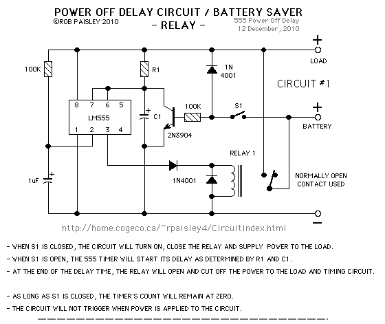

    Witam posiadam na "głośnej" hali stolarni koguta świetlnego na 230v jeśli ktoś dzwoni do bramki niestety kogut świeci tylko w momencie naciśnięcia przycisku. Co zastosować żeby dany kogut świecił około 20-30 sekund po naciśnięciu przycisku? dzięki z góry jak by można jakiś schemacik będę zobowiązany, pozdrawiam.

    Np takim prostym układem z 555:
    Jak przedłużyć świecenie koguta 230V na hali stolarni do 20-30 sekund?
    Tyle że musiałbyś użyć przekaźnika z dwoma parami zestyków-jadna do zasilania niskiego napięcia a druga do zasilania 230V koguta.

    Równie prosto a taniej: dioda, duży elektrolit i przekaźnik-czs na"oko" ale to przecież nie komputer.
