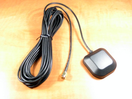

    Pomimo tego, że w module już jest wzmacniacz i można podłączyć tanią pasywną antenę, kupiłem aktywną za 12 dolarów - ANT GPS ANT380 SMA-M 2M.
    GPS z komunikacją przez Bluetooth
    Jest to antena na podstawie magnetycznej i złączem SMA. Współczynnik wzmocnienia wynosi 28 dBi. Kupując złączkę, zwróćcie uwagę, żeby była taka jak w antenie.

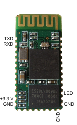

    Teraz kwestia Bluetootha. Moduł obowiązkowo powinien posiadać funkcję SPP (port szeregowy). Cena takich modułów zaczyna się od 25 dolarów, ale jest takie jedno chińskie rozwiązanie - moduł HC-04 - w którym jest tylko funkcja SPP, a nam więcej nie trzeba. Co więcej, kosztuje jakieś 7-8 dolarów; kupiłem go tutaj.
    Nawiasem mówiąc, jest jeszcze jeden moduł podobny do niego, który nazywa się HC-05 (jest jeszcze HC-06). Myślałem, że właśnie go kupiłem, już nawet zaprojektowałem pod niego płytkę, a tu po paru godzinach okazało się, że to HC-04. Dlatego zrobiłem dwa schematy i dwie płytki - dla HC-04 i HC-05.
