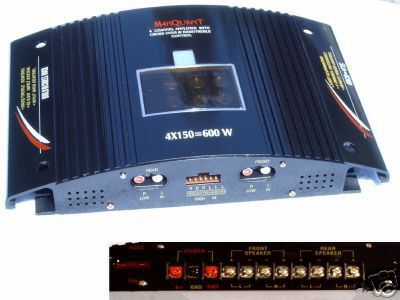

    Prosilbym o pomoc ! jezeli ktos wie niech napisze wszystko o mostkowaniu wzmacniacza w samochodzie ! jak to sie robie![/b]

    Jest to wzmacniacz MarQuant MCA-475! jakbyscie mogli podajcie jakies linki gdzie sa jakies schematy mostkowania wzmacniaczy ! dzieki wielkie :)

    To jest pewnie to o czym mowisz :) nie spodziewaj sie po tym zbyt wiele !!! to jest noname...:(
    A teraz do rzeczy: mostkowanie w tym modelu jest bardzo proste: po prostu podpinasz glosnik np. do "front" (cztery srubki) w ten sposob podlaczasz go do pierwszej i czwartej srubki, z zachowaniem polaryzacji tzn. plus do plusa, a minus do minusa...aha i jeszcze jedno: ten wzmacniacz dziala tylko przy 4 Ohmach tzn. po zmostkowaniu mozesz podpiac do niego glosnik o impendancji nie mniejszej niz 8 Ohm ,pozdr.R.
