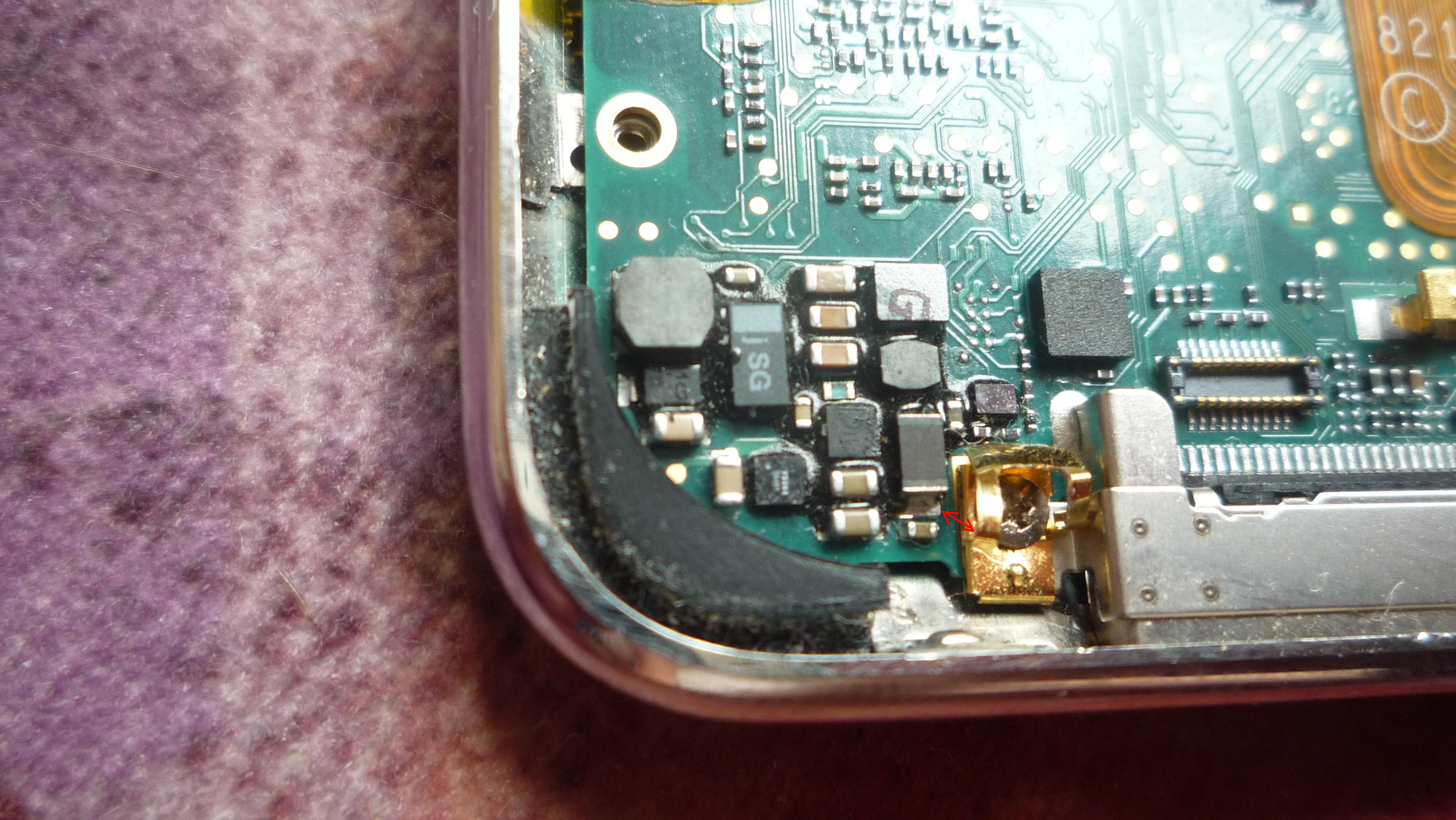

    WItam, iPod 3g, rozładował się i nie reaguje, nie działa twardy reset, nie włącza się tryb dfu. Kompletne zero. Power+home 50sek i nic. Wymieniłem baterie, również nic.
    Proszę o rady bo nie mogę sobie z nim poradzić.
    Małe uaktualnienie, wymieniłem baterię która przez około 10 minut trzymała właściwe napięcie. Po tym czasie "przestała działać" i napięcie to 22V gdy iPod jest odłączony jak i podłączony.
    Oriętuje sie ktoś jak sprawdzić czy moduł zasilania działa ?? Na kondensatorkach graniczących z chipem jest napięcie .
    iPod nie był wcześniej otwierany, ma około 4 miesięcy, tym bardziej dziwi mnie taka usterka. Osobiście nigdy się z czymś takim nie spotkałem.
    Wygląda na to że napięcie jest lecz nie dochodzi do baterii.
    Kolejne moje pytanie, czy po przylutowaniu baterii musi się ona ładować od początku czy może zachowuje "poziom naładowania" ?
    Nie miał kontaktu z wodą.
  • #2 10982424
    papasmerf87
    Doszedłem do wniosku że winny jest układ zasilający. Najprawdopodobniej wykończyło go spięcie pomiędzy tymi dwoma elementami. Jeżeli się mylę to proszę mnie poprawić ponieważ nie mam schematu.
