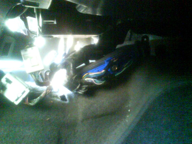

    MlodyAmator
    Właśnie tego ECSS Control Module lub ECM szukam.
    Dzisiaj rozebrałem tunel pod deską, ale znalazłem tylko sterownik (ECU?), do którego nie dochodziły przewody o takich kolorach.
    Odłączyłem tą dużą wtykę poprzez wykręcenie śruby kluczem 10 i dobrze się przyglądnąłem kolorom przewodów.
    Załączam zdjęcia (robiłem telefonem, aparat będę miał za dwa tygodnie) od strony kierowcy:
    [Nissan Primera P11] Elektryka klimatyzacji manualnej. [Nissan Primera P11] Elektryka klimatyzacji manualnej.
    Od strony pasażera:
    Czy to jest to czego szukam? Jeśli tak, to będę sprawdzał wszystkie przewody po kolei.
    Przy progu pasażera jest sterownik ABS, a kierowcy sterownik centralnego zamka, który "zakrywa" dwa przekaźniki lecz do żadnego z nich nie dochodzą szukane przeze mnie przewody.
    Pozdrawiam,
    Piotr.
    #7 11007168
    wojtek2812
    Witam. Patrząc na schematy: załączony przez Ciebie kolego i ten od P11 uwzględniający ECU raczej mało prawdopodobne by to on sterował klimatyzacją. Po prostu na schemacie instalacji od P11 piny 15 i 21 odpowiadają za zupełnie inne rzeczy. Zachodzę w głowę czy w ogóle schemat który podesłałeś jest poprawny bo jest tam widoczny panel od P10, z kolei deska rozdzielcza- z P11. Jak widzisz po drodze jest kilka wtyczek. Na stronie 129 załączonego przez Ciebie dokumentu masz ich kształt, układ pinów i kolor (oznaczenia literowe kolorów jak w przypadku przewodów). Posprawdzaj czy nic się nie wypięło. Może poprzedni właściciel coś grzebał i wypiął przypadkowo
  • #8 11008945
    MlodyAmator
    Jak już wcześniej napisałem, schemat załączony przeze mnie niemal idealnie pasuje, czyli nie całkiem. I tak, połączone wszystko jest analogicznie jak w/w schemacie z tą różnicą, że kolory kabli się nie zgadzają, rozkład wtyczek i same wtyczki się różnią. Mam wszystkie PDF do tego schematu, więc i wtyczki.
    Ale do sedna. Znalazłem usterkę, odpowiada za nią THERMO CONTROL AMP. Otóż to on łączy szukane przewody i powinien podawać masę w momencie włączenia klimatyzacji, jednak tak nie jest. W spoczynku na wyjściu mamy 7V, niech będzie, ale w momencie włączenia klimatyzacji powinno napięcie spaść do potencjału masy, a rośnie do 9V. Gdyby ktoś go szukał, to za schowkiem z lewej strony parownika.
