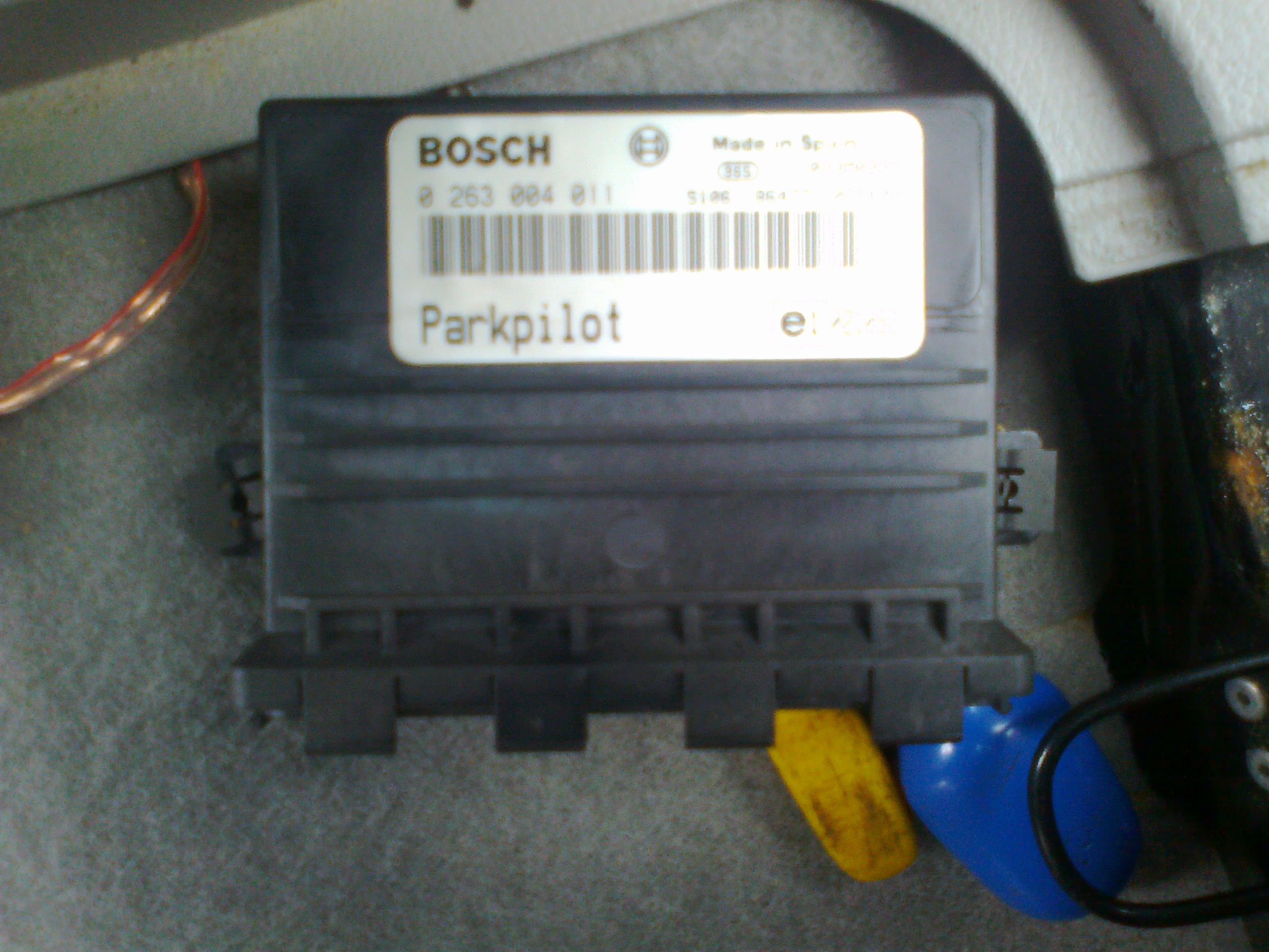

    Witam. Mam problem z Parktronikiem w Zafirze A. Mianowicie, z modułu wydobywa się baaaaardzo cichy dźwięk i słychać go tylko jak przystawi się ucho. Cały moduł wygląda dobrze, nie ma przepalonych ścieżek. Co może być powodem? Dodam, że komputer nie widzi systemu parkowania w ogóle. Z góry dziękuję.
    P.S Dodaje zdjęcie modułu.

    Głośnik układu parkowania jest obok lampki bagażnika.
    Piszę o oryginalnym parkpilocie.
    Więc w w/w module nie ma głośnika .

    Niestety, nigdzie nie mogę znaleźć głośnika ;/ co wydaje mi się naprawdę dziwne, bo przecież coś musiało dawać wcześniej jak działało dźwięk. Będę szukał dalej. Mam jeszcze jedno pytanie-czy po podpięciu komputera powinno wykrywać parkpilota czy nie? Wydaje mi się, że raczej nie bo chyba to jest całkowicie oddzielny system, ale nie jestem pewien.
    Temat do zamknięcia. Okazało się, że fabryczny głośnika padł. Został zastąpiony innym. Zresetowałem moduł i śmiga jak ta lala.
