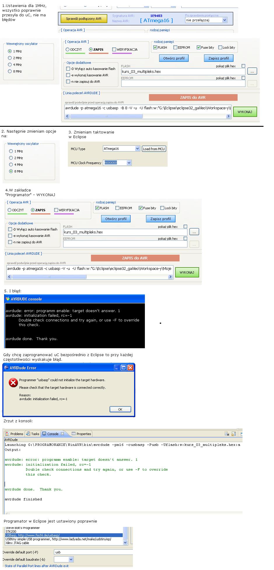

    Mam taki problem, mianowicie ATmega16 nie chce mi się zaprogramowac dla częstotliwości wyższych niż 1 MHz. Dla 1 MHz wszystko ładnie działa, gdy przestawię w programie fuse bity na wew. oscylator 8MHz (robię układ na 8MHz), to wyskakuje mi taki błąd z AVRdude:
    avrdude: error: programm enable: target doesn't answer. 1
    avrdude: initialization failed, rc=-1
    Double check connections and try again, or use -F to override
    this check.
    avrdude done. Thank you.
    Dla 2MHz i 4MHz również nie działa. Oczywiście w projekcie w Eclipse zmieniłem częstotliwość taktowania na 8MHz.
    Korzystam z nakładki mkAVRCalculator.
    Z góry dzięki za pomoc

  • #8 10988744
    mirekk36
    Posłuchaj - jakby nie działało dla wyższych częstotliwości niż 1MHz jak piszesz - to zastanów się dobrze - ale dobrze - jak mógłbyś przeprogramować procek znowu na 1MHz skoro nie działa ci niby już na wyższej ????
    przecież pokazujesz na rysunku że próbujesz ustawić 8MHz i masz błąd -1 co oznacza że masz problem z połączeniem z prockiem
    a ty dalej swoje że przeprogramowujesz go na 8MHz - no niemożliwe.
    to ciekawy jestem po czym poznajesz że działa ci na 1MHz ????
  • #9 10988914
    kiclaw
    Poznaje po tym, bo multipleksowanie ładnie chodzi, zmieniam rejestr OCR0 na 4, preskaler na 1024, mając 1MHz odświeża mi z 244Hz dla 4 cyfr.
    Tak samo jakies migające diody itp.
    Problem jest właśnie w tym że avrdude nie chce przeprogramować na 8Mhz.
    Pozatym, gdyby był problem z podłączeniem, to po wcisnięciu żółtego przycisku wywalało by błąd. A nie wywala.
    No OK. Ale dla 1MHz tego błędu nie ma.
    Spróbuje dzisiaj jeszcze zasilić układ nie z USBasp a z 7805.

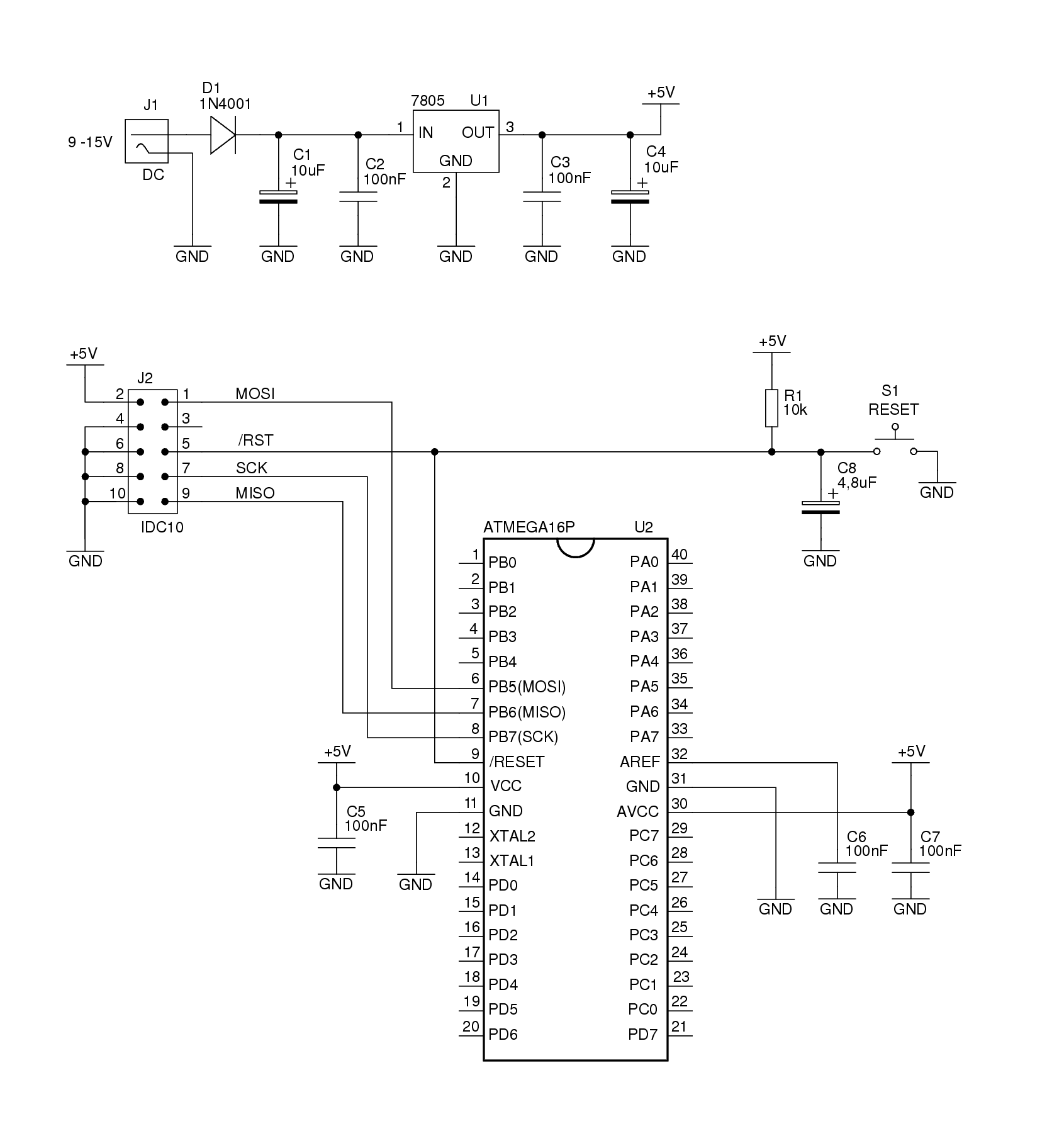

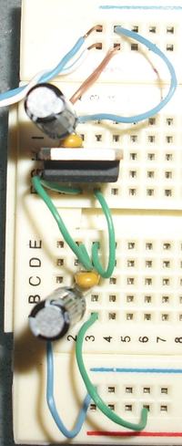

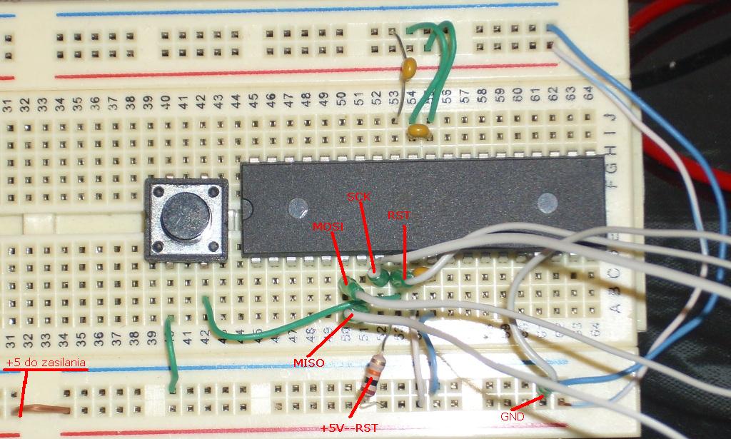

  • #22 11108159
    kiclaw
    Zasilanie układu, na wejściu do stabilizatora kondensatory 10uF i 100nF. Nie widać wszystkich przewodów ale idą tak: u góry brązowy z +9V na wejście stabilizatora +5V, niebieski do masy stabilizatora. U dołu niebieski do masy, a zielony to już +5V stab. do zasilania układu.
    [ATmega16][USBasp][avrdude] Błąd dla częstotliwości większych niż 1MHz
    Tutaj jedynie co należy dodać, to to że kondensatory to monolity 100nF. Kondensator przy resecie był, ale go zdjąłem bo nic nie wnosił (czy był, czy nie to i tak nie działało).
    UWAGA: Zworka nad przewodem brązowym "+ 5V do zasilania" jest ściągnięta, ale zwyczajnie tam siedzi więc masy programatora, uC, oraz zasilania sa połączone.
    uC to oczywiście ATmega16
    Do tak połączonego układu programy o częstotliwości taktowania 1MHz wgrywają się, wyżej już nie. Oczywiście zwyczajnie do portów podpięte są np. wyświetlcze, ale to wszystko wywaliłem żeby było bardziej przejrzyście.

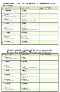

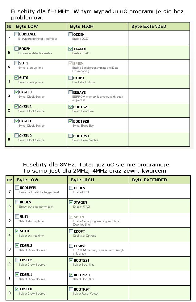

  • #28 11145181
    kiclaw
    A więc tak:
    Schemat wg którego podłączam Atmegę : [ATmega16][USBasp][avrdude] Błąd dla częstotliwości większych niż 1MHz
    Parę postów wyżej jest wstawione zdjęcie, jak go realizuje na płytce stykowej wraz z zasilaniem.
    Fusebity: [ATmega16][USBasp][avrdude] Błąd dla częstotliwości większych niż 1MHz
    Jeśli typ Atmegi ma jakies znaczenie to jest to dokładnie ATmega16A
  • #29 11145250
    LordBlick
    No i nie można tak było w pierwszym wpisie tematu ? ;)
    Wywal na zbity pysk ten kondensator C8 na linii RESET, która jest również niezbędna do programowania. Użycie kondensatora w tym miejscu jest wskazane tylko w mocno narażonych na zakłócenia środowiskach i to max. 100nF, ale absolutnie niewskazane przy programowaniu przez ISP. Wszystkie obecnie produkowane AVR są wyposażone w układ Reset On Power.
    P.S. Padł tu link kolegi dondu(1.7), który nie został dobrze przejrzany... :P
