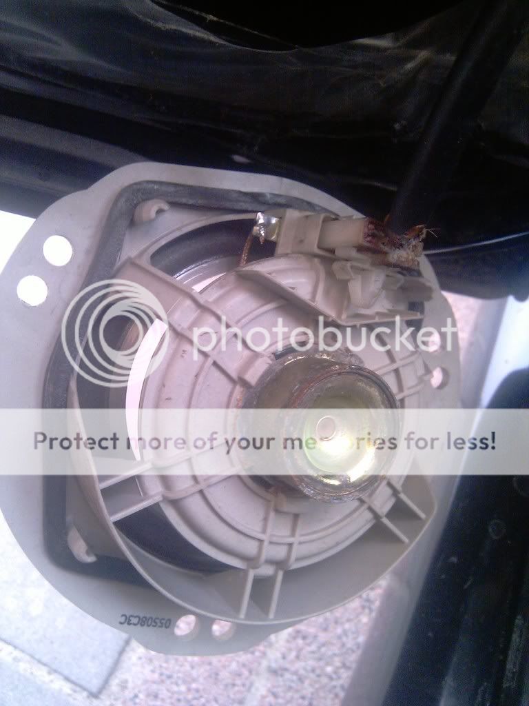

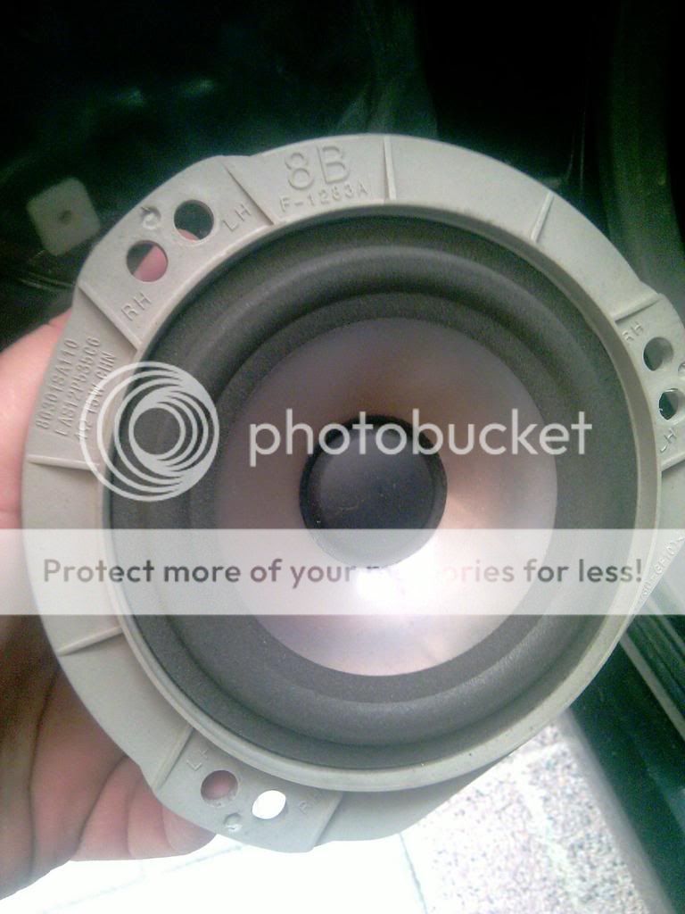

oryginalne głośniki to jakaś dziwna formuła, plastikowe przeźroczyste membrany, plastikowy kosz, mikroskopijny magnes zawieszenie na gąbce.

sama jakość dźwięku zdecydowanie się poprawiła ale bardzo mocno uciekły bardzo niskie tony. Wygłuszenie drzwi matami audio oczyściły dźwięk ale dalej nie ma "dołu"

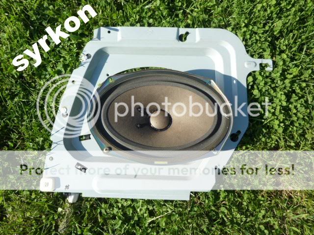

fabryczny SW umieszczony w bagażniku to jakiś japoński wynalazek owal 6x9 2ohm 70w

Przy głośniejszym graniu, przednie głośniki bardzo zniekształcają, jak wytnę średnie i wysokie jest ok. tweetery na JBL są bardzo słabe i to one najpierw padają. Podejrzewam, że rozwiązaniem byłoby zastosowanie zwrotnic ale nie mam pojęcia jakich. Oryginalne tweetery nie zniekształcają w ogóle, są całkiem duże zamontowane przy lusterkach.
druga sprawa to brak "dołu" czyli nie łomoczą ani te w drzwiach ani SW i jest gorzej niż na OEM
Szukałem głośników 6x9" typowych niskotonowych i tutaj bardzo słabo to wygląda albo nie umiem znaleźć. Jedyne co znalazłem to głośniki Sinuslive SL-245w
o parametrach 140 W max, 100 W rms - 25-5.000 Hz ale niestety 4 ohm a patrząc na aplikację końcówki to od razu tracę połowę mocy.
