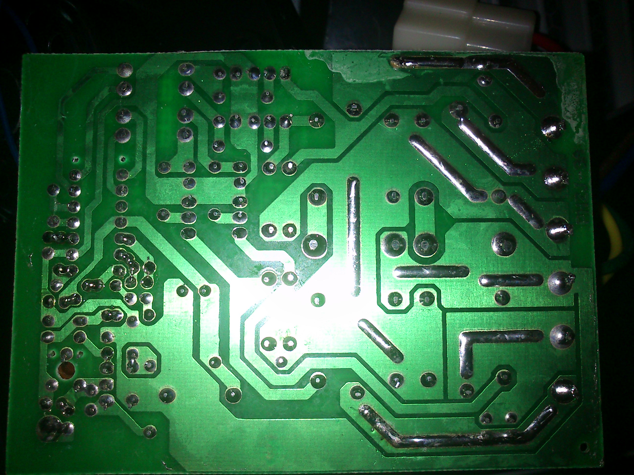

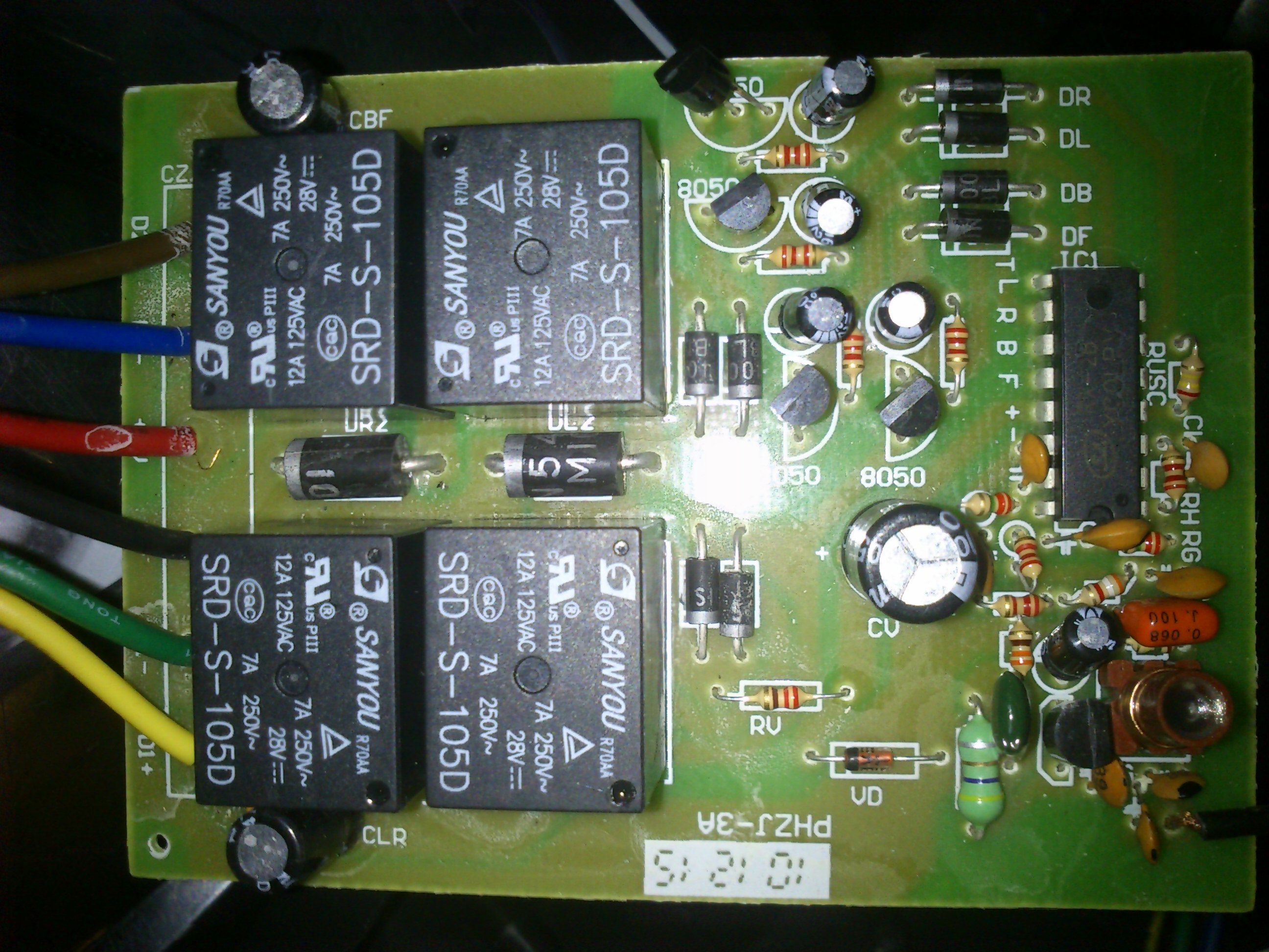

    witam serdecznie
    posiadam autko dla dziecka - na początku wymieniłem silniczek 12v ale okazało się że to nic nie dało
    i stwierdziłem że problem jest w układzie sterującym przy naciskaniu pedału gazu autko wygasa i nie jedzie tak jakby nie puszczało napięcia do silniczka i nim nie sterowało
    na układzie nie widać żadnych oznak przypalenia ani wybrzuszenia kondensatorów
    układ sterujący w załączniku jaki może być powód czy jest możliwość naprawy
    jestem nowym użytkownikiem i nie wiem czy podobny wątek był

    Co to za autko-podaj model, jakie jest sterowanie-domyślam się że prawo-lewo-przód-tył. Czy autko nie reaguje na żaden sygnał czy tylko nie jedzie do przodu czy nie skręca?

    Czy jest tam jakiś bezpiecznik? Skoro gasną lampy to możliwe że robi się zwarcie, czy mógłbyś pomierzyć napięcie na akumulatorze podczas naciskania na pedał gazu? Jak ta płytka jest podłączona-podaj kolory kabli gdzie idą.
  • #5 10988307
    el-efekt
    bezpiecznik jest przy przewodzie czerwonym (+) który dochodzi bezpośrednio do akumulatora. pomierzę to jutro to podam efekt. - a kolory które odchodzą z płytki widać na zdjęciu ale jutro podam które do czego

    Ciekawe to zwarcie, scalak steruje tranzystorami które zasilają cewki przekaźników, gdyby tranzystory robiły zwarcie to by odparowały (duży prąd akumulatora).
    włączając autko napięcie maleje przy naciskaniu "gazu" pozostaje takie samo - nie zmienia się
    Więc czemu gaśnie oświetlenie ? Z którego miejsca płytki jest zasilane ?
    naciskając go wyłącza oświetlenie autka i nie ma żadnego odzewu
