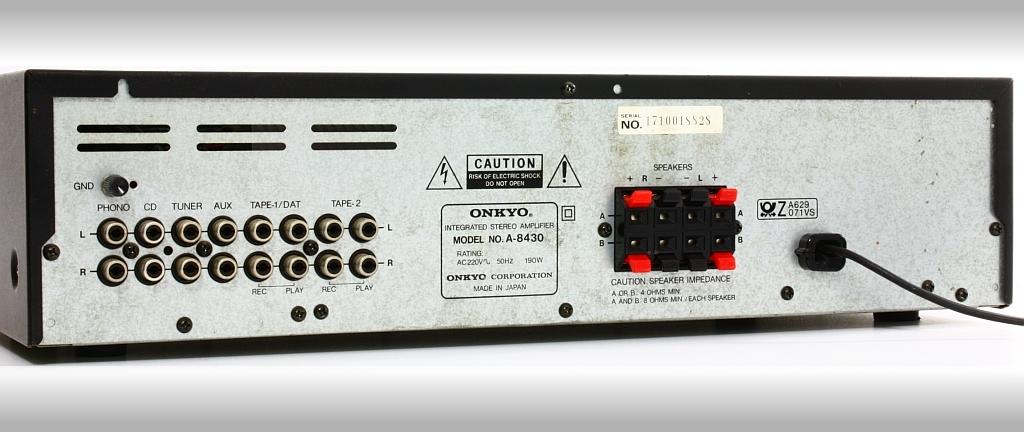

    Witam chciałem zapytać jak podłączyć amplituner onkyo a8430
    z tunerem radiowym onkyo czy wystarczy zwykły kabel rca ?
    Proszę o pomoc
    poniżej zamieszam zdjęcia wzmacniacza i tunera
    amplituner onkyo a8430 + tuner radiowy ONKYO T-4511 amplituner onkyo a8430 + tuner radiowy ONKYO T-4511
  • #2 10988144
    irek6311
    Poziom 33  
    Zwykły kabel RCA wystarczy do podłączenia .

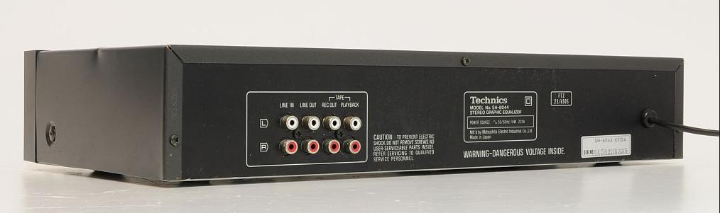

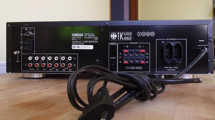

    a jak podłączyć taki zestaw
    YAMAHA RX-450 + TECHNICS SH-8044 obecnie zastąpi ten powyzej
    trzeba wykorzystać 2 kable rca ? troche sie pogubiłem dzieki za pomoc
    LINE out z korektora łącze przykładowo z tape 1 in
    tape 1 out łącze z line in korektora tak ?
