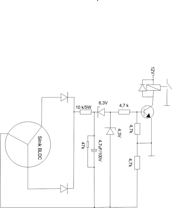

    Zrobiłem elektryczne autko i poszukuję prostego schematu układu elektronicznego, który by oszukał komputer silnika samochodowego o nieprawidłowej pracy czujnika oleju. Niestety po usunięciu silnika spalinowego, teraz komputer informuje mnie na desce rozdzielczej o uszkodzeniu czujnika oleju w mojej elektrycznej Skodzie Fabii nieprzyjemnym (bo głośnym) sygłałem dźwiękowym i optycznym.
    Obecnie czujnik jest na stałe zwarty do masy (tak jakby było ciśnienie oleju, by oszukać komputer gdy silnik pracuje) lecz gdy silnik elektryczny przestaje pracować (np. po zatrzymaniu na skrzyżowaniu) załącza się alarm dźwiękowy, że czujnik jest uszkodzony, bo silnik nie pracuje, a jest ciśnienie oleju (KOMPUTER WYKRYWA NIEPRAWIDŁOWOŚĆ).
    Podejrzewam, że rozwiązaniem mógłby być jakiś pomiar obrotów silnika np. z koła zamachowego i przy obrotach poniżej 400/min zadziałał by przekaźnik, który rozłącza z masą przewód od czujnika olejowego.
    Rozwiązaniem byłby także pomiar napięcia na silniku BLDC (napięcie jest zmienne czyli AC) bo gdy silnik pracuje jest pod napięciem od 6 do 85V. Gdy jest przedział napięcia 6-85V czujnik by dostawał prawidłowy sygnał o właściwym ciśnieiu oleju, a przy napięciu poniżej 6V następowałoby wyłączenie masy ciśnienia oleju, co komputer wykrywałby jako prawidłową pracę czujnika.
    Proszę o jakąś pomoc w tej sprawie.

    Nie jest błędem przyznawanie się do czegoś, że nie wiem jak zrobić. Mam pomysły na zrobienie tego przy pomocy np. diod zenera 6,3V ułożonych tak by "przepuszczały" napięcie powyżej tej wartości i sterowały bramką tranzystora, a ten z kolei wysterowałby przekaźnik, a on z kolei załączał masę od czujnika oleju.
    Ale szukam czegoś już może sprawdzonego, by zbytnio nie błądzić.
    Czy są tu mądrzejsi ode mnie ;)
  • #10 10990448
    emeryt2
    Żadnej aluzji ukrytej nie napisałem , "od ręki" znaczy na poczekaniu / też po polsku/. Skanera nie mam , a w moim wieku Corel lub jakiś PAD , to wyższa szkoła jazdy. Ja na komputer mam amatorskie A + B.
    Rozwiązania z diodą Zenera niewypał , bo "puści" ona nawet 80V na bazę lub bramkę ,chociaż rozwiązanie w innym przypadku prawidłowe.

    Czyli faktycznie, silnik się zatrzymuje a "ciśnienie" jest -> błąd.
    A odnośnie układu załaczającego przekaźnik, to ja bym zrobił tak:
    z miejsca gdzie silnik jest zasilany, dioda prostownicza, opornik 10k dioda zenera 6V, na bazę tranzystora NPN.
    za opornikiem a przed zenerem można dać kondensator 1uF do masy.

    Ja bym zamiast bawić się ze zmiennym napięciem jako żródło danych wykorzystał czujnik wału. Prosty układ: prostownik ładuje kondensator do pewnego napięcia, które otwiera tranzystor= info o ciśnieniu, brak impulsów - brak ciśnienia
  • #23 10995125
    alfaton
    Obawiam się, że taka wersja zakłóciłaby wskazania obrotów silnika (bo zamiast impusów byłoby napięcie kondesatora.
    Narysowałem schemat. Prosze o opinie znawców tematu, co trzeba poprawić by działał. Poszukuję schematu jak oszukać czujnik oleju w Fabii.
