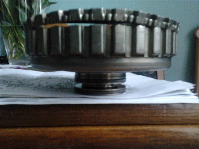

Rozebrałem skrzynię i znalazłem jedno ,ale poważne uszkodzenie mechaniczne . "Kosz" pierwszy od góry od strony silnika (prawdopodobnie od 1 biegu ), nie wiem jak się on fachowo nazywa ,ten w który są przekładki i tarczki , górna jego część w której jest pierścień rozprężny zamykający całą jego zawartość ,został częściowo oderwany . Powstała szczelina na 1/5 obwodu , co spowodowało duży luz po jednej stronie tego kosza a z kolei to miało wpływ na popękanie metalowych przekładek i tarczek ciernych. Wynika z tego , że ciśnienie prawdopodobnie , było za duże w tej sekcji i to ono dokonało spustoszenia. Co mogło mieć wpływ na taką usterkę? Elektronika , po prostu zwykły przypadek "słaby kosz" ?
Dodam , że przed rozebraniem skrzyni , auto było na komputerze i brak błędów. Czy skrzynia od Vaneo 1.9 pasowała by do tego modelu ?
