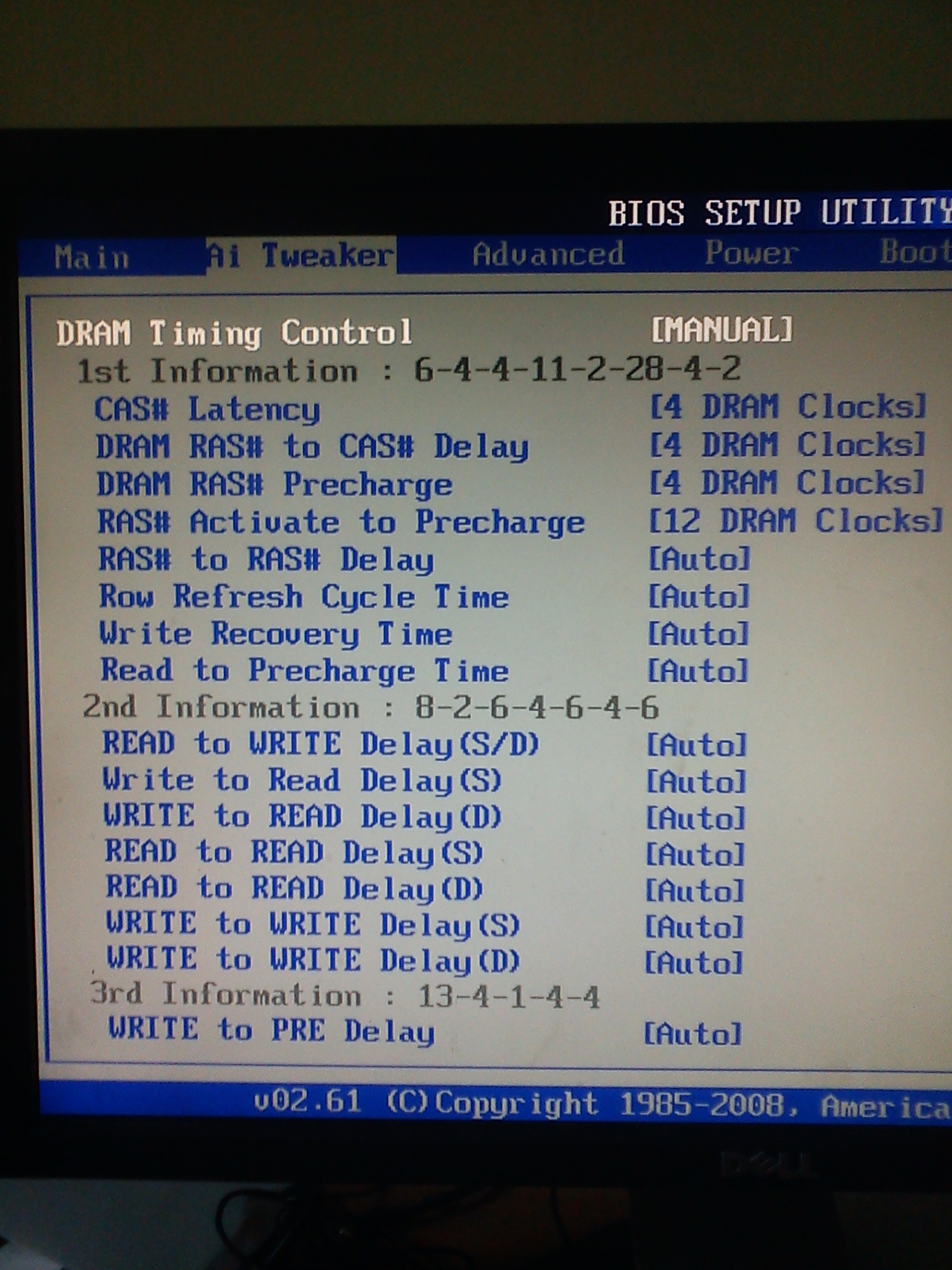

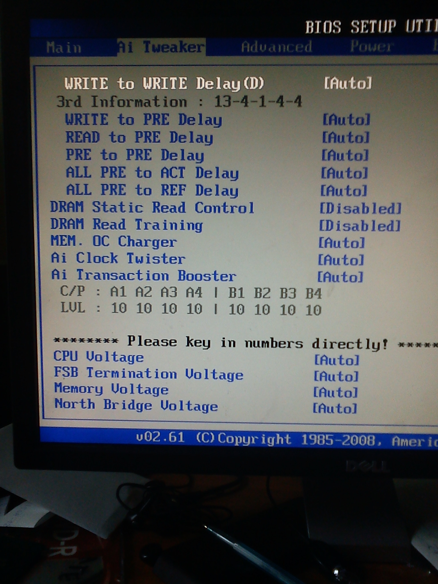

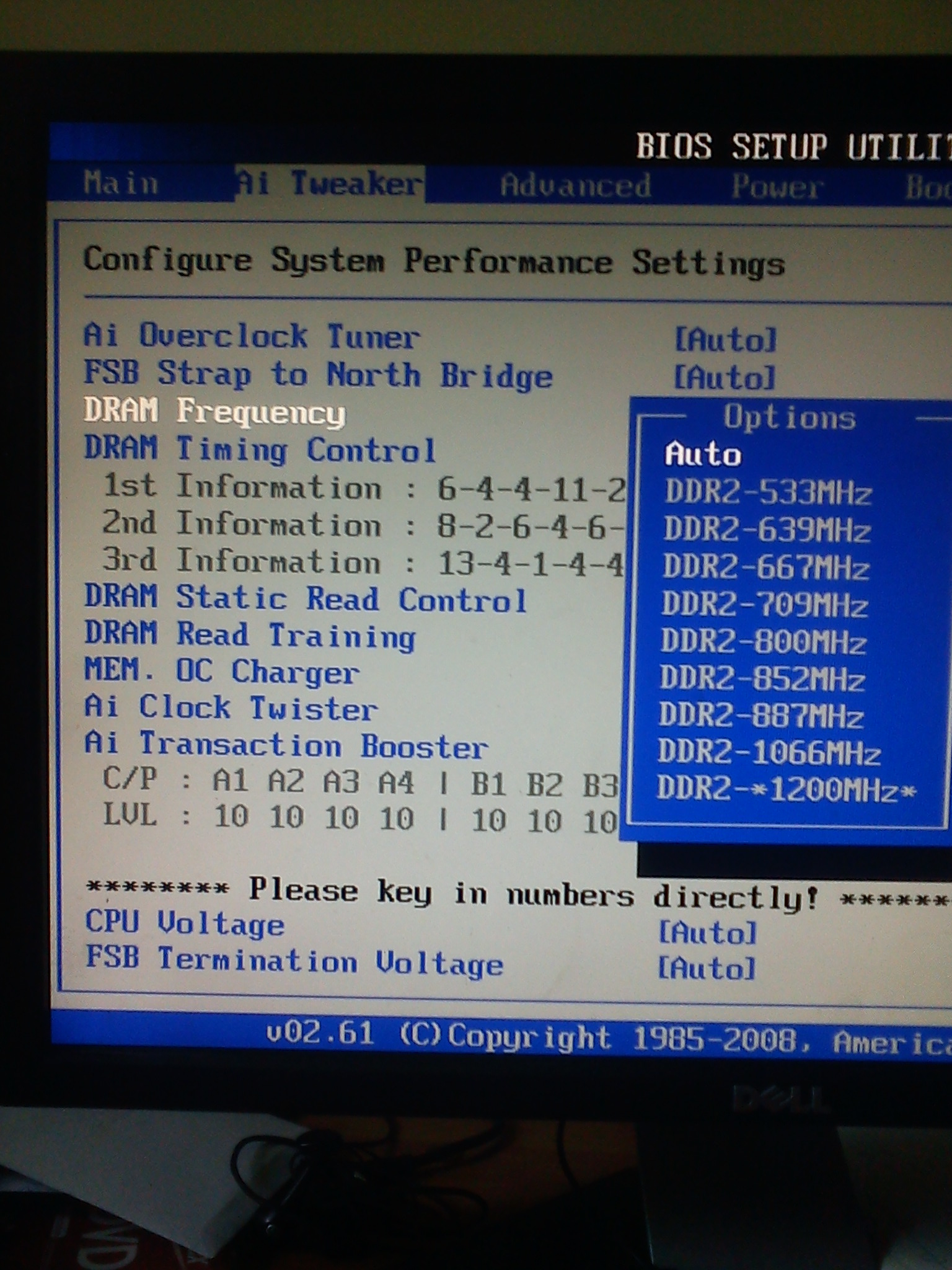

    oski131
    Właśnie o to chodzi, że nie mogę nigdzie znaleźć tego Memory multiplayer'a na mojej płycie głównej (gdybyś mógł zerknąć na screeny BIOS'u może nazywa się to jakoś inaczej ?). Poza tym, czytałem, że ludzie spokojnie wyciągali 3,0 GHz bez ruszania napięcia mostka czy MHz na PCI-E... (Czasami nawet bez podbijania voltów na procku...)
  • #21 11047134
    wariato
    Masz tam DRAM Frequency, zobacz jakie masz tam opcje i napisz.
  • #22 11047353
    oski131
    Zrobiłem zdjęcie DRAM Frequency:
    Czy Q6600 na P5Q SE2 można podkręcić z zasilaczem Chieftec 650W?
    Oraz opcji DRAM Timing Control:
  • #23 11047396
    wariato
    Ustaw pamięci na 800MHz i spróbuj podnosić FSB, oczywiście wcześniej lekko zwiększając napięcie mostka a PCI-E ustaw sztywno 100MHz.
