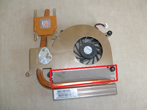

    Poszukuję taśmy z klejem odpornym na wysokie temperatury. Nie chodzi mi o termopad. W miejscu łączenia się radiatora z wentylatorem jest taśma a ja ją muszę zerwać i nakleić nową tylko nie wiem jak jej szukać. (jest ona taka szara)

    Możesz zastosować taśmę aluminiową samoprzylepna, są dostępne w sklepach z materiałami budowlanymi. Ceny oczywiście są różne ale poszukaj najtańszej, ja kiedyś kupiłem 2 cm szeroką i 10 m. długa za chyba 8zł.

    Niestety termopad w tym miejscu nie będzie spełniał żadnej roli a nawet będzie przyklejony na zniszczenie, ponieważ jest to skondensowany składnik o małej tolerancji na uszkodzenia. Termopady stosuje się w miejscach gdzie trzeba wypełnić ewentualną przestrzeń kontaktową pomiędzy elementem nagrzewającym się a odprowadzającym ciepło. Miejsce wskazane przez Ciebie to tylko uszczelnienie między wentylatorem a chłodniczką radiatora żeby nagrzane powietrze zostało w pełni wyrzucone na zewnątrz a nie wracało poprzez szczeliny do wnętrza komputera.

    Tam możesz nie naklejać nic albo nakleić nawet taśmę izolacyjną... To tylko uszczelnienie. Nie odgrywa to większej roli w chłodzeniu.

    Oczywiście że można nic nie naklejać ale jest to jak pisałem wyżej pozostawienie szczelin przez które wraca do wnętrza gorące powietrze które powinno zostać wyrzucone na zewnątrz, inna sprawa to osłabienie siły wydmuchu co objawia nadmiernym odkładaniem kurzu który osadza się na chłodniczce ponieważ nie ma wystarczającej siły jego wydmuchu a co za tym idzie zaczyna się szybko tworzyć kołderka kurzowa i układ chłodzenia przestaje spełniać swoją rolę. Zwykła taśma izolacyjna mogła by być ale musi wytrzymać temperaturę co najmniej 70 stopni i posiadać odpowiedni klej który nie wyschnie od temperatury przez co taka taśma mogła by odpaść.

    Ale trzyma się i o to przecież chodzi. Poza tym autor przy odrobinie szczęścia i przy użyciu suszarki chociażby odklei starą taśmę, a następnie naklei ją z powrotem. Nie widzę problemu.

    Nie zastanawiaj się czy to rozdzielić bo jestem przekonany że tam zrobiła się kołderka z kurzu na całej długości chłodniczki co powoduje że wentylator nie ma możliwości wydalić gorącego powietrza na zewnątrz, ale tak jak pisał kolega wyżej możesz tą taśmę wykorzystać ponownie delikatnie ją podgrzewając i odklejając, ale musisz zachować ostrożność żeby jej nie ubrudzić. Można też odkręcić wentylatorek jeśli nie jest zgrzewany i przez jego otwór wyczyścić zabrudzenie. Na koniec pamiętaj o prawidłowym nałożeniu pasty oraz ułożeniu nowych termopadów jeśli takie są wymagane. Myślę że po takim zabiegu Twój komputer odzyska prawidłowe temperatury.

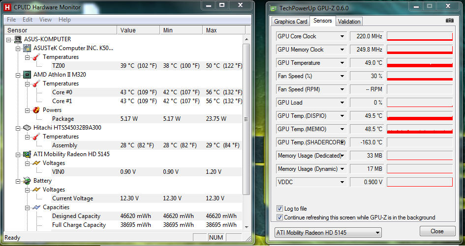

    To są prawidłowe temperatury dla tego laptopa. Radiator jest wyczyszczony (rozkręca się 3 śrubkami ten wentylator) pasty i taśmy powymieniane.
    Jaką taśmę klejącą wybrać do radiatora i wentylatora? Szara, odporna na ciepło
    a takie temperatury w spoczynku osiąga.
    Szkoda jedynie ze nie mogę w żaden sposób podnieść obrotów wentylatora.

    Możesz podnieść takim programem jak SpeedFan - jest darmowy i oferuje narzędzia do optymalizacji działania chłodzenia ale najpierw sprawdź czy producent nie oferuje swoich narzędzi. Co dotyczy temperatur które pokazałeś to są one dobre w stanie spoczynku. Jeszcze napisz nam proszę czy sprawdzałeś na stronie producenta dostępne aktualizacje BIOS'u, ponieważ często są one właśnie wypuszczane ze względu na zmodyfikowanie pod względem wydajności chłodzenia.
