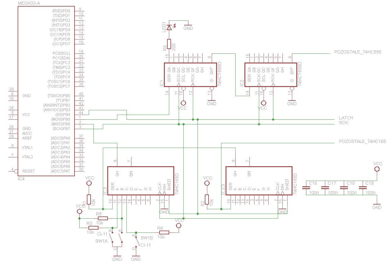

    Jak (najlepiej na raz) wysylac i odbierac dane z wyzej wspomnianych rejestrow przez sprzetowe spi, przy czym nie jest ich po rowno, wyjsciowych 595 mam 8 sztuk, a wejsciowych 165 sztuk 13. Linia zegarowa wspolna. Zapis dziala ladnie, lecz przy odczycie dostaje same 1 (tzn. kazdy odczytany bajt to 0b11111111). Staralem sie odczytac narazie tylko pierwsze 8 rejestrow, zeby zrobic to razem z wysylaniem. Ponizej kod - jak sie do tego zabieralem:

    I o ile dane_do_wyslania wysylaja sie poprawnie, to w tablicy spi_read wszystkie bity to 1. Co robie nie tak? I jak odczytac wiecej bajtow niz wysylam?
    Z gory dziekuje za wszelka pomoc

    Oto schemat tej czesci urzadzenia:
    [avr][c] 74hc165 i 74hc595 - wysylanie i odbieranie danych sprzetowym spi
    na wszystkich wejsciach sa enkodery z rezystorkami podciagajacymi, a na wyjsciach diody z rezystorkami ograniczajacymi prad

    Dochodze do wniosku ze nie mozna na raz czytac i wysylac po spi kiedy rejestrow wejsciowych jest wiecej niz wyjsciowych. Tak czy inaczej z tym kodem nadal jest cos nie tak, poniewaz poprawnie odczytuje tylko pierwszy bit, tj. najmniej znaczacy bit zmiennej read[0]. Wysyladnie do rejestrow dziala poprawnie. Moze mial ktos kiedys podobny problem? Bede bardzo wdzieczny za jakakolwiek pomoc.
    Jesli to ma jakies znaczenie - uc to atmega1284p, zegar 20mhz

    LordBlick
    Proponuję rozdzielić sygnały wyboru wejścia od wyjścia. Wcale to nie musi być PB4. /SS jest tu przypisany na sztywno tylko w trybie Slave.

    Mam te same scalaki, procka i czytałem i zapisywałem w tym samym czasie. Jednak używałem dodatkowo osobnego sygnału do zatrzaśnięcia danych wejściowych (pin1 w 74hc165). To mój stary projekt, więc na szybko tyle - po podejrzeniu schematu podpowiadam. A pamiętam, że minimalizowałem swego czasu liczbę pinów procka, więc skoro go dałem, to prawdopodobnie musiał być ;-)
    Powodzenia.

    Niestety rozdzielenie sygnalow latch nie wchodzi w gre (sporo ciecia na 4 plytkach). Wydaje mi sie ze nie to jest problemem, bo w ukladzie w ktorym to testowalem (z mniejsza iloscia rejestrow, na atmedze8 i programowym spi) dzialalo poprawnie z wspolnym latchem i zegarem.
