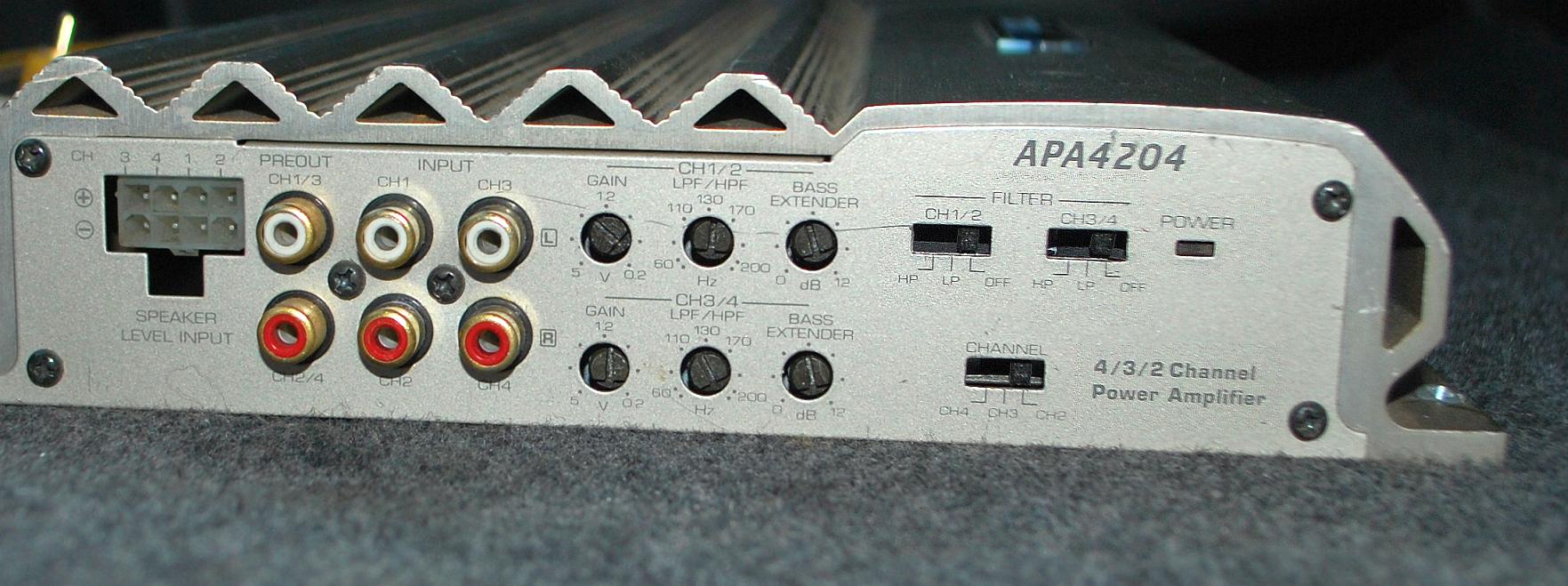

    Jestem w posiadaniu wzmacniacza clarion apa4204 i obecnie głośników hertz esk165.
    Nosiłem się z zmianą clariona na coś lepszego, ale chciałem jeszcze sprawdzić co uda się z niego wyciągnąć bo obecnie działał jako 4-kanałowy.
    Próbowałem zmostkować na dwa kanały zgodnie z instrukcją (Link), jednak na drugim kanale głośnik strasznie charczy. Teraz tylko czy coś źle przestawiłem i podłączyłem albo wzmacniacz jest walnięty? Podłączany zgodnie z pkt5 instrukcji.

    Podłącz odwrotnie kanały (L do P) na wzmacniaczu i zobaczysz czy sie to przeniosło na drugą stronę . Wklej fotki podłączenia i boku z regulacjami.

    Zmiana kanałów nic nie daje, na wyjściu dalej charczy ten sam głośnik(oczywiście głośnik sprawny)
    Ustawienie wzmacniacza:
    CLARION APA4204 + hertz esk165? przełączenie na 2 kanały
    sygnał wejściowy wpada ch3 i ch4
    Odkręć woferki i zamień je miejscami . Jeśli charczenie się przeniesie , to
    nie jest to prawdą .
    PS: zmniejsz ten BASS EX na minimum!
    w pierwszej kolejności była podmiana na wyjściu, dlatego teraz szukam pomocy :)
  • #6 11048917
    powalla
    Moderator CarAudio
    W takim razie powinieneś napisać dalej charczy "kanał" , a napisałeś "głośnik" , co sugerowałoby właśnie uszkodzenie głośnika .
