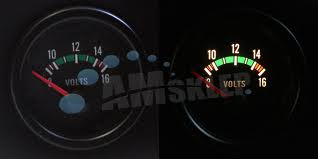

    Otóż zakupiłem sobie woltomierz z allegro. Po rozpakowaniu i podłączeniu trochę jestem negatywnie zaskoczony odczytem wartości napięcia. Skala wg mnie jest źle wyskalowana i wartość ładowania akumulatora w zakresie 13.8v - 14.4v jest bardzo słabo widoczna. Czy jest taka możliwość, aby za pomoca jakiegoś tranzystora, opornika lub potencjometra , ew jakies diody, zmienić charakterystyke pracy woltomierza w ten sposób, aby w obecnej na skali 10v pokazywał juz napięcie 13.8v , a w 14 - 14.4v?. Wtedy odczyt jest dużo dokładniejszy i wiem kiedy mi ładowanie spadnie poniżej 13.8v. Bo aktualnie czy ja bede miał 13.2 v lub 13.5v to nie będę widział zbytniej różnicy. A tak to odczyt będzie dokładny i delikatna zmiana napięcia spowoduje wyraźny dla oka ruch wskazówki. Oczywiście skalę sobie wydrukuję nową.

    Jeśli woltomierz by zawyżał napięcie, to wystarczyły by 2 rezystory w postaci dzielnika napięcia.
    W twojej sytuacji musisz jednak dorzucić do tych rezystorów wzmacniacz operacyjny który ci to napięcie zwiększy (wmocni)poszukaj schematu wzmacniacza nieodwracającego, który powinien rozwiązać twój problem. Najlepiej zrób sobie wzmacniacz z regulowanych wzmocnieniem za pomocą potencjometru-wtedy dokładnie dobierzesz i wyskalujesz wskazania.
    P.S. Czy jesteś pewien prawidłowego podłączenia miejsca i włączenia woltomierza? ja bym reklamował taki produkt.

    Może Panowie wiecie, ale ja nie co tam w środku siedzi. Przecież może to być miernik wskazówkowy o zkresie np 8V, czyli miliamperomierz. A próg pomiarowy jest ustalony diodą Zenera 10 V. I tutaj łatwo bo zamieniamy diodę na 12 V. Pozostanie i tak zagadnienie skali. I faktycznie należało zastanowić się nad tym przed zakupem, ponieważ jest to wskaźnik a nie miernik laboratoryjny. Jakoś nie wyobrażam sobie kierowcy, który podczas jazdy analizuje, czy na instalacji ma napięcie 13,8 V , czy moze 14,2 V.

    A jak kupowałeś to nie widziałeś że użyteczny zakres wskazań rozciąga się na tych 15 stopniach kątowych ? Trzeba było brać ten typ skali:
