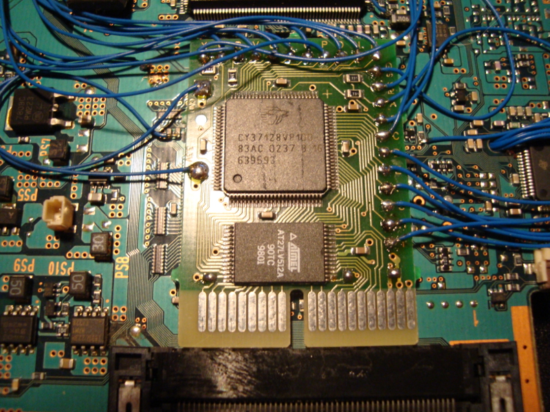

    Witam. Wyciągnąłem bateryjkę, włożyłem poskładałem konsole i nie ma obrazu ani dźwięku. Konsola się normalnie zachowuje, wysuwa tackę itp. była przerabiana. Mam drugą taką konsole tylko, że tacka się nie wysuwa, wyciągałem tam bateryjkę i wszystko działa.. Co mogło się stać?

    Niestety nie wiem, nie mogę zlokalizować w necie co to za chip. Zrobiłem zdjęcie.
    PS2 SCPH -39004 brak obrazu po wyciągnięciu bateryjki.
    Przy okazji urwał mi się kabelek oznaczony "P".

    Za bardzo się nie znam na takich przeróbkach ale chyba jest to Modbo Chip. A czy ten kabelek urwał ci się teraz przy robieniu zdjęcia czy przy składaniu konsoli?? Bo możliwe że zrobiłeś zwarcie na płycie głównej. Jeżeli widzisz lub wiesz gdzie był przylutowany ten kabelek to go przylutuj i sprawdź.

    Już odnalazłem. Kabelek urwał mi się na wyłączonej konsoli. Jak już pisałem wcześniej konsola nie działa po wyjęciu baterii(brak dźwięku i obrazu).

    Domyślam się że go przylutowałeś z powrotem?? Jeżeli tak to jak teraz reaguje konsolka???

    Przylutowałem, bez zmian.

    Trochę dziwny przypadek. Bardzo możliwe że urwał ci się ten kabelek jak akurat zamykałeś konsolkę i doszło do zwarcia. Masz może schemat do niej??? Posprawdzaj według schematu wszystkie bezpieczniki na płycie głównej.

    Kabelek urwał mi się na wyłączonej, nie składałem konsoli.. Później usiądę i posprawdzam.
