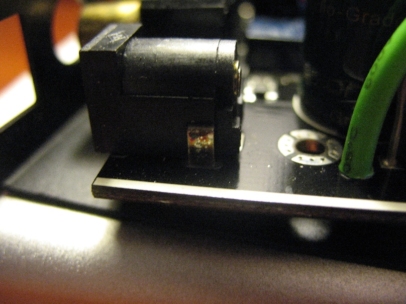

    Posiadam uszkodzony przetwornik Icon HDP. Rozbierając go, natrafiłem na pewien uszkodzony element. Prawdopodobnie on jest winowajcą. Zdjęcie przedstawia domniemany uszkodzony element:
    NuForce Icon HDP awaria - pytanie o pewien podzespół
    Nie jestem pewien co to właściwie jest. W całym układzie występują 4 takie kosteczki o oznaczeniu GW 4007. Jak dotąd rozgryzłem, że może być to dioda prostownicza, jednak nie mam pewności.
    Przyczyną awarii było prawdopodobnie złe podłączenie akumulatora, nastąpiło małe zwarcie, trochę dymu i przetwornik przestał działać. Dodam jeszcze że gniazdo również ucierpiało na moim wadliwym podłączeniu, widać na nim lekkie przebarwienia.
    Prosiłbym o zweryfikowanie nazwy wadliwego komponentu oraz ewentualne namiary na taki podzespół.

  • #2 10998203
    dzimi
    Moderator
    A to nie jest 1N4007 tylko że SMD?

    Skrash
    Problem rozwiązano.
    Uszkodzona dioda została wstawiona na diodę prostowniczą o zbliżonej rezystancji co oryginalna (użyta - ok. 570 ohm, oryginalna - ok. 680 ohm). Teraz wszystko gra jak należy.
