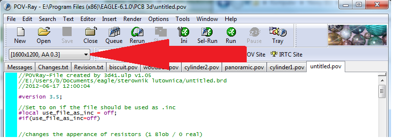

    zainstalowałem wtyczkę eagle3d zgodnie z instrukcją podaną na stronie http://diy-elektronika.pl/317-eagle-3d-trojwymiarowy-obraz-plytki-pcb . Pliki wtyczki i POV-ray ściągnięte w najnowszej wersji ze strony producenta. Generując obraz płytki postępuję w stu procentach tak jak opisano na stronie lecz obraz płytki jest bardzo kiepskiej jakości w porównaniu z obrazami wygenerowanymi przez kolegów z forum. Może ktoś podpowiedzieć dlaczego tak się dzieje. Mam Eagle 6.2.

    Po lewej stronie masz wybór rozdzielczości.

    Faktycznie teraz dużo lepiej jest. Wygenerowane płytki wychodzą idealnie. Musiałem to przegapić wcześniej i robiłem na małej rozdzielczośći,

    Tak jak pisał kol. sz4t4n. Dodam od siebie, że wybór rozdzielczości z literami 'AA' oznacza generowanie obrazu z antyaliasingiem - wygładzanie krawędzi. Efekt jest naprawdę dobry, ale kosztem czasu na wykonanie grafiki: bez 'AA' generuje szybciej lecz gorzej.
