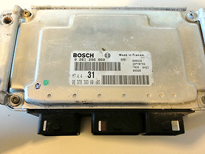

    Dodam ci wszystkie zdjęcia jakie znalazłem na necie:
    I idę zaraz grzebać przy aucie.

    Jak wyłączyć immobiliser w Citroën Saxo 1,5D 1998 po wymianie żarówek? Jak wyłączyć immobiliser w Citroën Saxo 1,5D 1998 po wymianie żarówek?
    Mój błąd ta 4 pinowa kostka idzie gdzieś z tyłu do pompy.
    Wiec mam 2 piny i 4 piny.
    Znalazłem nową taką pompę.
    I na mojej brakuje od góry takiego przycisku.
    A fakt faktem wydaje mi się że też miałem.
    Może być to przyczyną ??

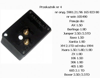

    Ten przekaźnik świec żarowych nie daje napięcia na świece. Więc trzeba by też coś w sterowaniu zmienić chyba.

    Paliłby bez problemu, bez świec. Nie to jest przyczyną.
