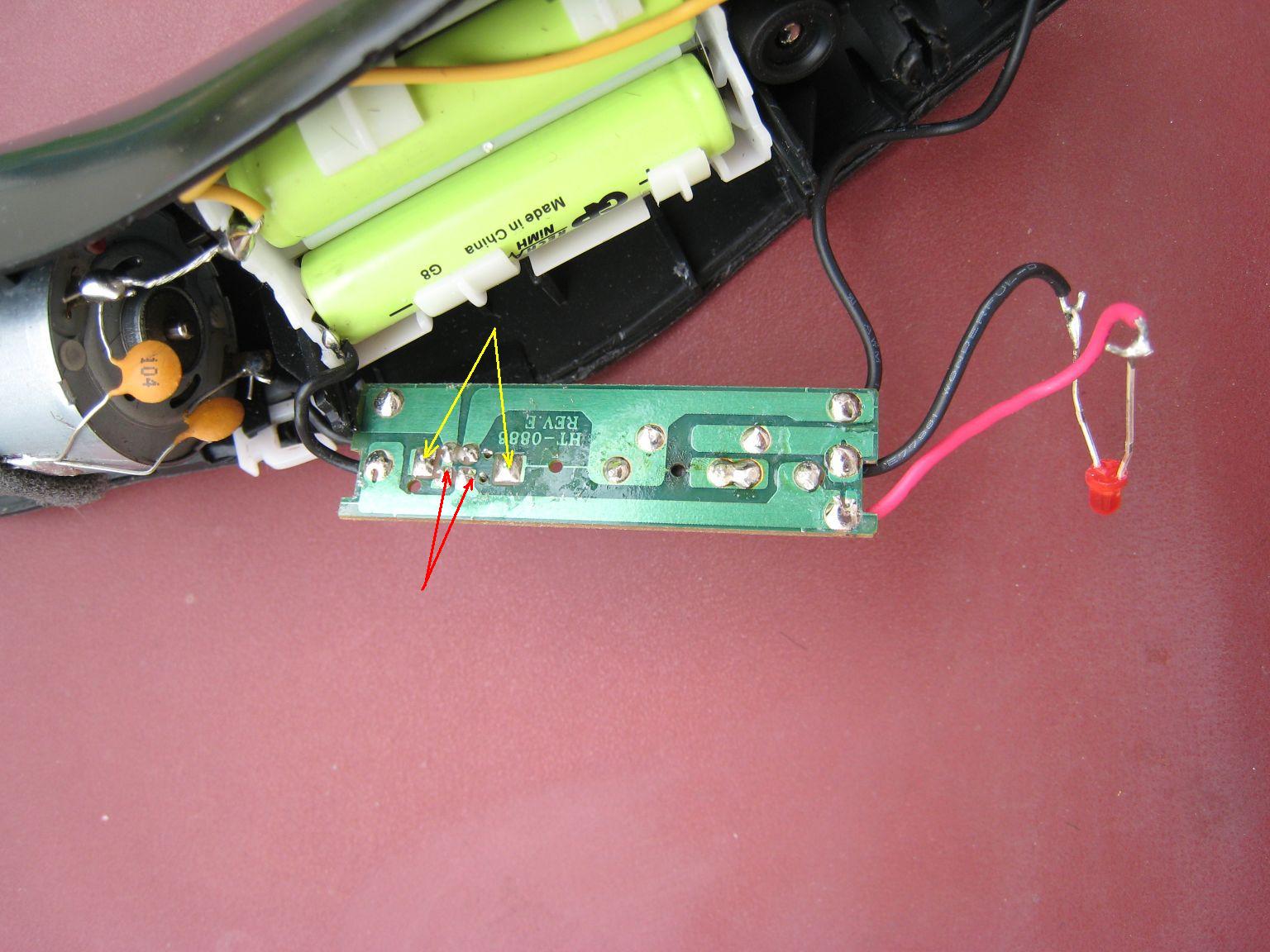

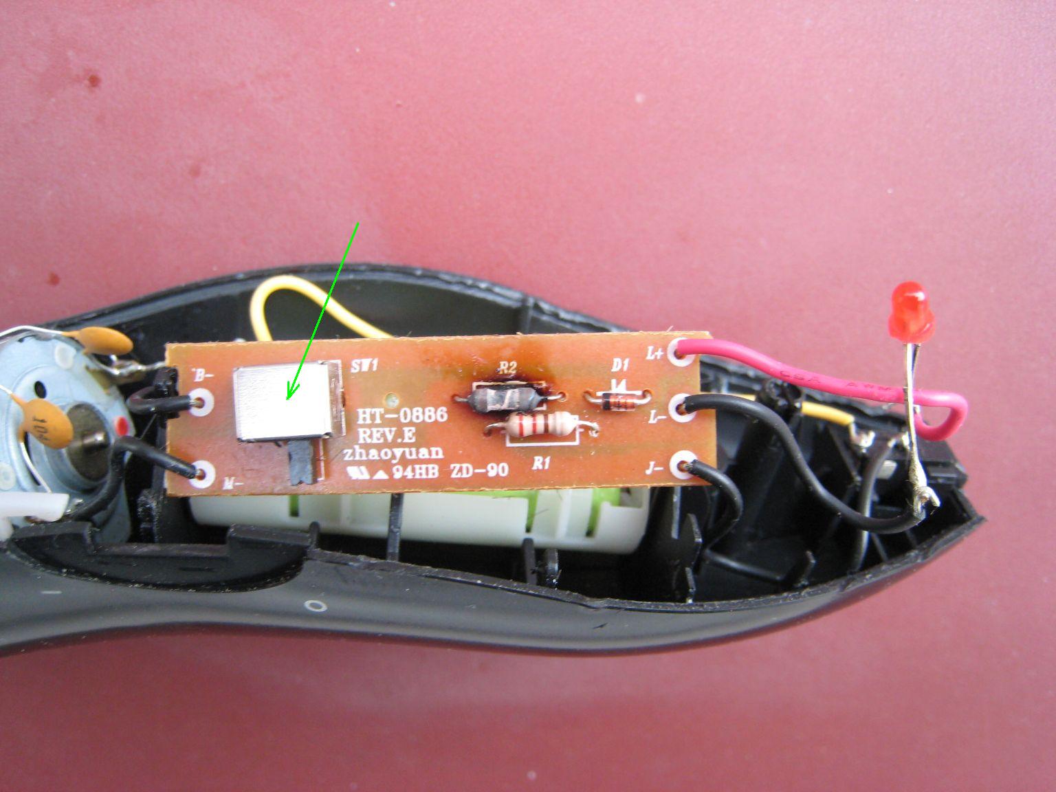

Czy moglibyście mi podpowiedzieć jaki powinienem wstawić opornik w miejsce spalonego w układzie ładowania w maszynce do strzyżenia REMINGTON HC363C?
Ładowarka do akumulatorów jest na 10W, 3V, 1000mA.
Pojemność akumulatorków nieznana.
Załączam fotki płytki drukowanej maszynki.
Włącznik na zdjęciach: zielona strzałka - puszka obudowy złącznika, żółta strzałka - przylutowane nóżki obudowy od strony ścieżek.
Czerwone strzałki, zwarcie tych nóżek powoduje załączenie zasilania silniczka.

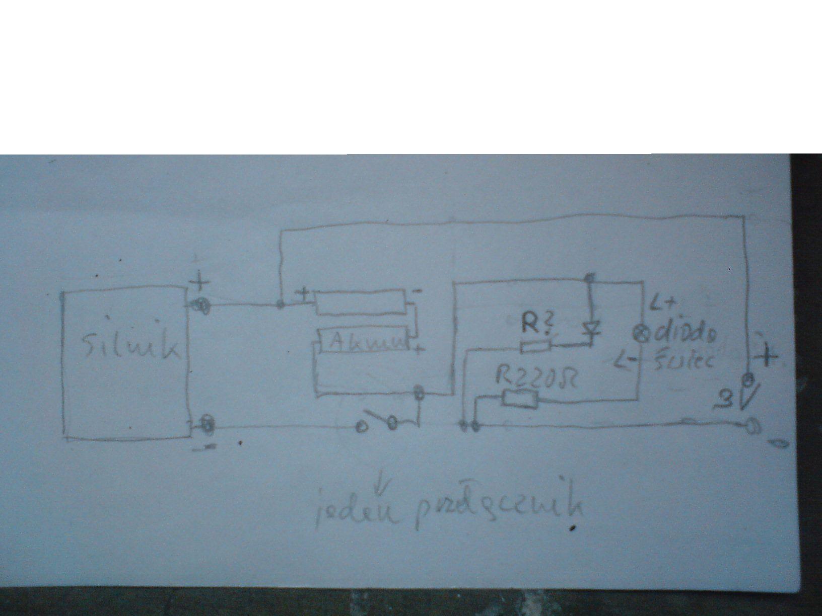

Z tego co widzę to ładowanie idzie od minusa zasilacza poprzez spalony
opornik, diodę i dalej do minusa akumulatorka, a plus to żółty kabelek do zasilacza.
Wartość dobrego opornika ok 220 Ohm. Dioda świecąca nie świeci.
Narysowałem schemat połączeń, tylko nie wiem czy się gdzieś nie pomyliłem.
