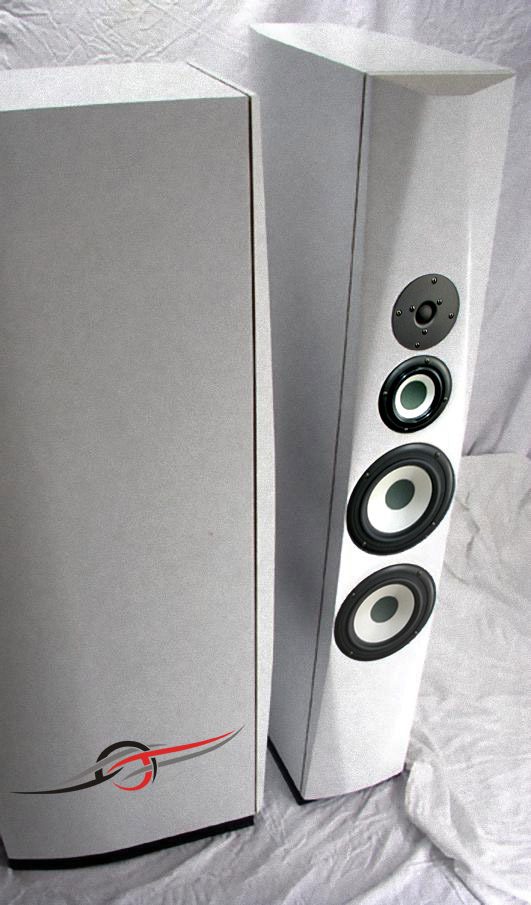

    Mówisz i masz :smoke:
    Jak obliczyć obudowę i BR dla subwoofera z 3x Tonsil GDN 30/120/1?
    To oczywiście fotomontaż. Konstrukcja oryginalna to Tonsil Maestro,
    a obudowa mogłaby być np. w tym stylu. Jest duża, łatwa w wykonaniu.
    Zwrotnice i głośniki są dostępne. Oczywiście należałoby zachować oryginalny litraż.
    W tej wielkości obudowie byłyby po prostu dodatkowe, zamknięte komory,
    które możesz wypełnić np. piaskiem. No i chyba BR z przodu...
    Koszt? Mniej niż 1,5 kzł. za komplet.
    Jest jednak problem. Konstrukcja ma za niski bas do 18-metrów,
    musiałbyś więc solidnie popracować nad akustyką pokoju, inaczej będzie lipa. :cry:
    Dynamika jest ok, podwójne woofery robią swoje.
    Do stereo potrzebne Ci są dwie, a nie cztery kolumny.
    Przy czterech miałbyś znoszące się wzajemnie fale.
