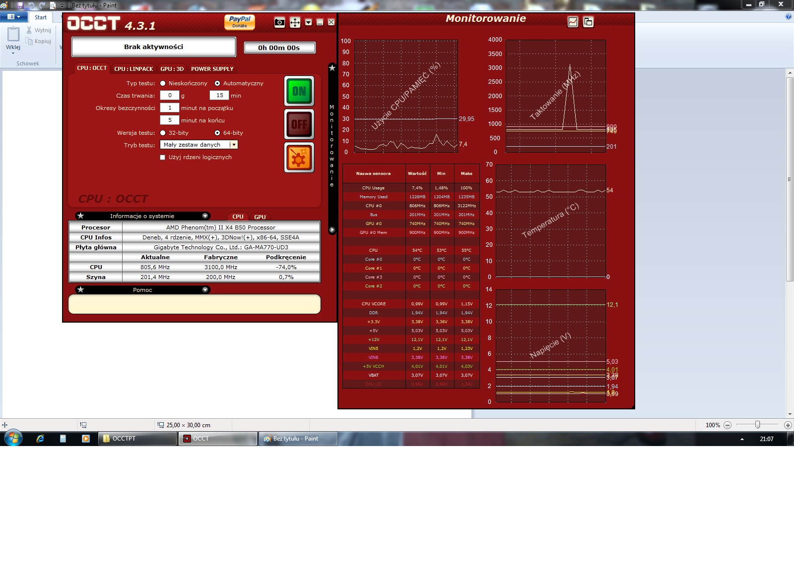

    Witam ponownie
    Po odblokowaniu dwóch dodatkowych rdzeni mój procesor prezentuje się jak na załączniku.
    Po założeniu chłodzenia które polecaliście temp jest około 50 stopni, czy to nie za dużo( przed założeniem 60-70 stopni).?

    rafalrk
    Temp trochę za wysoka.. Pytanie czy obudowa dobrze wentylowana (wentylator wdmuchujący i drugi wyciągający powietrze z budy) dwa, czy dobrze rozprowadzona pasta termoprzewodząca na procesorze (najlepiej równomiernie rozprowadzić ją po powierzchni np starą kartą telefoniczną)

    Phenomy powyzej 60st staja sie starsznie niestabilne (BSoDy). Temperatura w testach przy 100% obciazeniu wszystkich rdzeni nie powinna przekraczac 60-62st.C
    Przy normalnej pracy na pewno wowczas nie rozgrzeje sie bardziej niz ~55st i tego trzeba sie trzymac. Jesli przekraczasz te temperatury oznacza to koniec podkrecania albo zakup lepszego chlodzenia.

    oilers
    chłodzenie zakupiłem Fortis HE1225, a temperatura jak widać na zdj. poniżej :

    Oximon
    50*C są w porządku. Nie ma co siać paniki. Jest dobrze

    oilers
    dzięki bo myślałem że już coś nie tak
