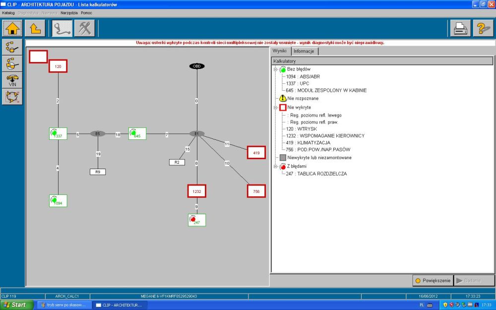

    Witam. Jak w temacie, po podłączeniu sondy z megane II ph I 2004 w czarnym kółku jest OBD jak na zdjęciu. Czy to normalne?

    seebeeck
    Myślałem, że coś nie tak z Sondą. Jestem zielony w tej kwestii, dopiero zaczynam z CLiPem. Z wtryskiem coś nie tak?

    To co czerwone to złe. Odczytaj błędy z tych pod systemów i będziesz wiedział co nie gra.

    seebeeck
    Wiem, że czerwone są z błędami, ale z tą 120-stką nie ma błędów, jedynie komunikat, że informacje są dostępne w poprzedniej karcie diagnostycznej czy coś takiego, której nie mam.
    Pod autocom'em wykrywa błędy pozostałe co can clip ale z wtryskiem (ten 120) żadnego.

    grala1
    Specjalista grupy V.A.G.
    Włącz zapłon a jak nie umiesz to odpal auto i wtedy zrób diagnozę.
    To normalne że na wyłączonym zapłonie jest brak diagnozy z silnikiem, poduszkami, wspomaganiem i klimą.
    Naciśnięcie guzika START i zapalenie się lampek na liczniku nie powoduje jeszcze włączenia zapłonu i podania napięcia na wymienione wyżej sterowniki.

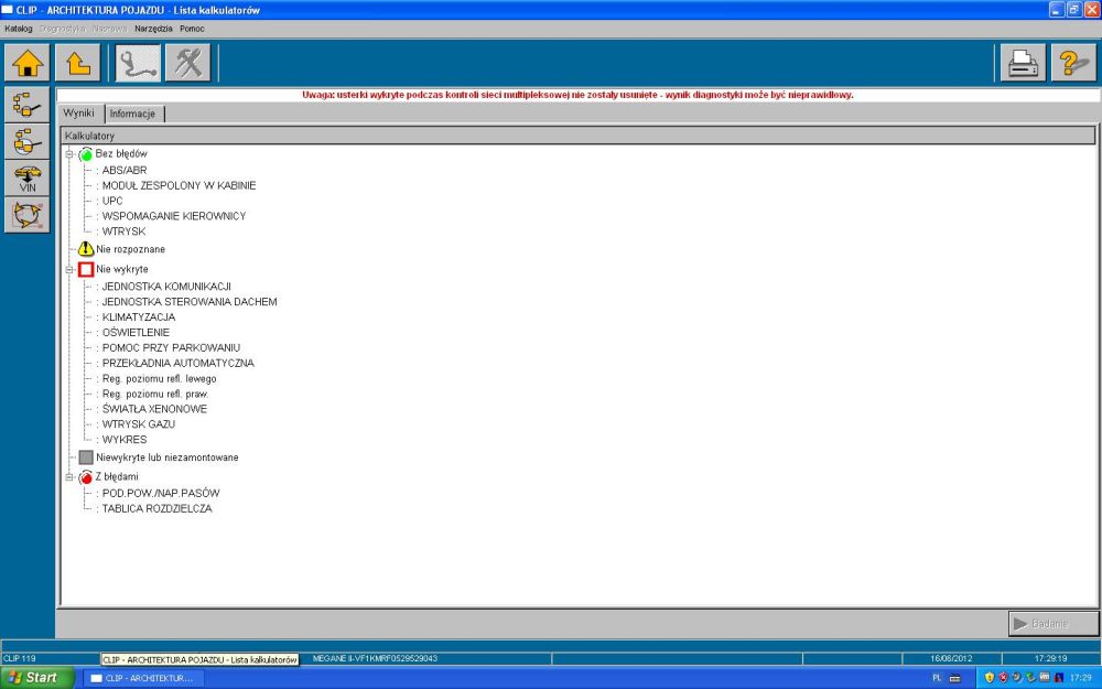

    seebeeck
    Podczas skanu wszystkich kalkulatorów w trybie serwisowym (dłuższe przytrzymanie START aż zaświecąsię kontrolki) wyskakuje komunikat że to nie ten tryb to samo próbowałem na włączonym aucie. Jak mogę zczytać te 120?

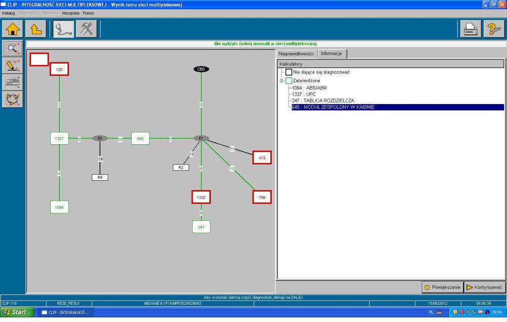

    seebeeck
    Ok, dzięki wszystkim za pomoc. Jednak po chwili poszukiwać wszystko idzie znaleźć.
    CAN CLIP a nie dające się zdjagnozować OBD w Megane II phI ?
    Okazało się że to problem z EGR, po zimie miałem z nim problem, miesiąc temu wyczyściłem w nitro, błąd skasowałem ale był chyba inny, tego nie zauważyłem.
    Kontrolka na zegarach zgasła, spalanie wróciło do normy a tego nie zauważyłem nie wiem czemu.
    Po skasowaniu teraz mam w trybie serwisowym:
    i błąd nie wraca po włączeniu i wyłączeniu auta.
    W trybie zwykłym nadal widnieje w czerwonym 120. Co może być?
