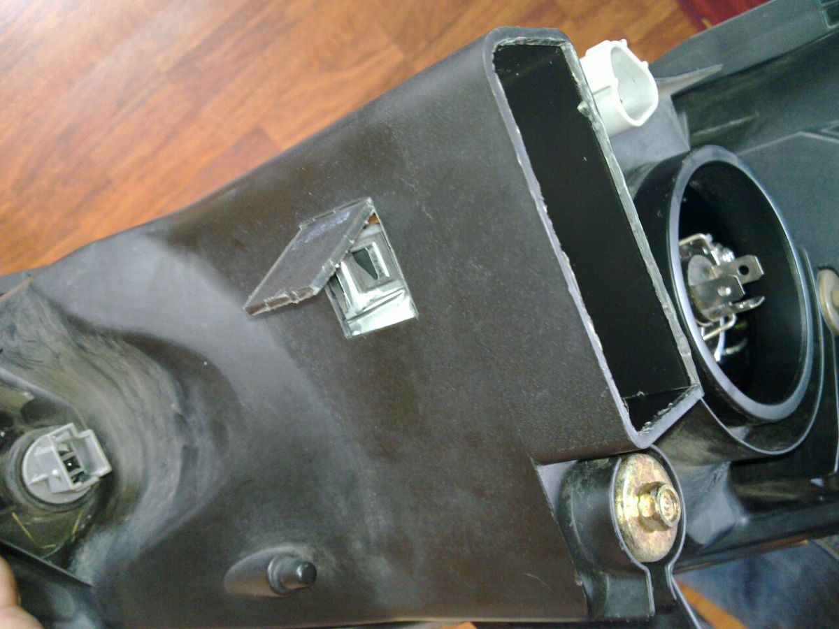

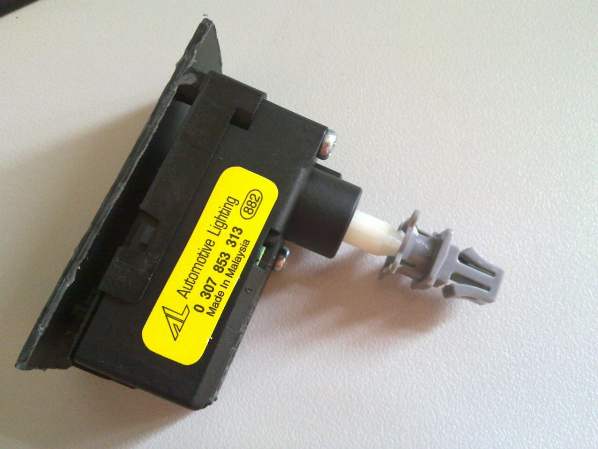

    Dzięki za przypomnienie tematu.
    Zrobiłem to wtedy. Trzeba było wyciąć dziury w obudowach reflektorów żeby dostać się do silniczków. Oba były uszkodzone. Po wymianie wszystko OK. Daihatsu - Usterka regulacji wysokości swiateł... zagwozdka. Daihatsu - Usterka regulacji wysokości swiateł... zagwozdka.
