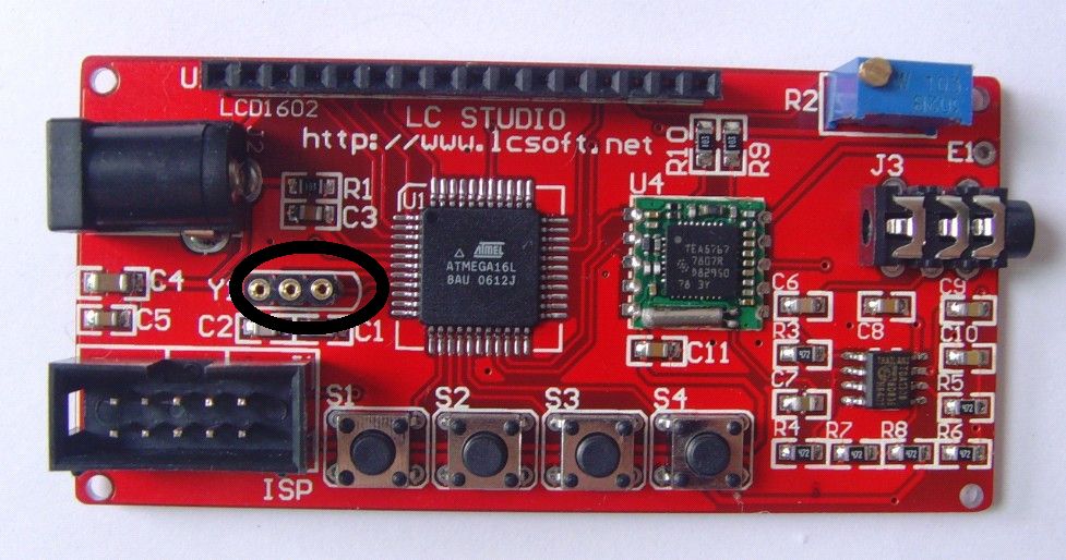

    Moje kolejne pytanie to jaki należy zastosować rezonator kwarcowy na tejże płytce

  • #24 11036512
    bobeer
    Jest coś takiego jak noty katalogowe układów.
    Idziesz sobie np. na stronę producenta , pobierasz taki pdf i tam jest wszystko napisane. A rezonator stosujesz taki "jaki chcesz", zależy od programu. Ten akurat procesor może działać bez kwarcu- poczytaj dokumentację procesora.
  • #25 11036533

    Tylko dziwi mnie że na zmontowanym układzie na zdjęciu ze strony sklepu z tymże układem rezonator jest umieszczony,chyba że zdjęcie przedstawia układ zaprogramowany w innym programie.

  • #27 11050601
    mkpl
    Poziom 37  
    Bawię się właśnie tym odbiornikiem a raczej jego chinskim odpowiednikiem CL6017 (sterowanie takie samo).
    Radio jest sterowane po i2c więc nie potrzebuje uzależnień czasowych. Moduł sam w sobie ma kwarc odniesienia dla PLL i taktowania całego układu.
    Sterownik może pracować na częstotliwości jakiej chcesz. Wbudowanym generatorze z zakresu 1 - 8 MHz lub zewnętrznego kwarcu.
    Głupotą jest stosowanie do tego atmegi 16... Ja to pisałem na atmege8 i program nie przekracza 3kB.
    Moduł nie ma wprost wyprowadzonego sygnału MPX. Tzn układ to umożliwia ale projektanci zrezygnowali.
