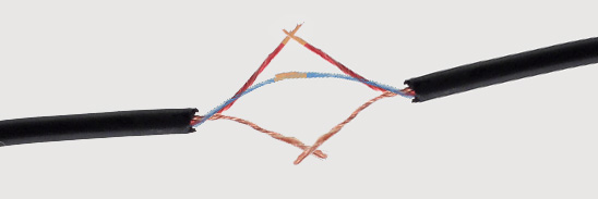

    Witam Mam problem mianowicie chodzi o słuchki które kupilem jakies 2 mies temu .
    kabel zerwał się w miejscu regulacji głosnosci na przewodzie ogolnie męczylem sie troche nad stym i stwierdzilem ze pozbęde się tej regulacji i poczłącze na krótko jednak to nie zdalo egzaminu , w przewodzie są trzy kabelki złoty, czerwony niebieski nie wiem zabardzo co mam zrobic zeby znów działały. Jestem amatorem w tych sprawach więc prosze o wyrozumiałosc.
    Dzieki pozdrawiam ^^

    Skoro tak to:
    Czy odizolowałeś łączone ze sobą końcówki przewodów?
    Jak naprawić zerwany kabel w słuchawkach Manhattan?
    Czy nie zrobiłeś zwarcia pomiędzy poszczególnymi wiązkami (kolorami), ponieważ nie mogą się one ze sobą stykać w miejscach odsłoniętych?
    Czy kolor złoty wygląda tak jak ten obok czerwonego na zdjęciu poniżej?
    Jeśli tak, to przed połączeniem oskrob końcówkę nożem ponieważ przewód może być lakierowany.

    Mlody922
    Dokladnie jak na tym zdjęci drugim tylko jest jeszcze niebieski
    #8 11004758
    Pwk
    Włącz muzykę, załóż słuchawki, weź dwa przewody np złoty i czerwony i spróbuj postykać z końcówkami ze słuchawek, aby sprawdzić w jakim zestawieniu pojawi się dźwięk.
    Czyli przewody są lakierowane. Musisz oskrobać łączone końcówki z lakieru, aż uzyskasz połyskujący złoty kolor. Złote przewody również muszą zostać oskrobane przed połączeniem.
    Następnie połącz oskrobane miejsca, ale kolorami, tak żeby różne kolory nie stykały się ze sobą i sprawdź.
    Jeśli zadziała to zaizoluj taśmą każdą z żył (kolorów) osobno, następnie obklej całość aby wzmocnić łączenie przewodu.

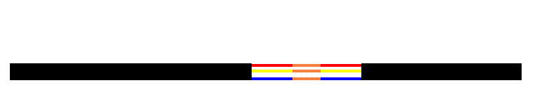

    #11 11005186
    telecaster1951
    Widzę że Kolega sobie nie radzi.
    Połącz tak jak Ci narysowałem.

    #18 11006183
    #19 11006787
    Pwk
    Jeszcze raz.
    1. Zeskrob końcówki
    2. Zestaw oba końce przewodów tak jak na obrazku i polutuj
    Po lutowaniu:
    1. Zaizoluj taśmą miejsce łączenia przewodu czerwonego
    2. Następnie zaizoluj taśmą miejsce łączenia przewodu niebieskiego
    3. Na koniec całość owiń taśmą, aby wzmocnić łączenie.
