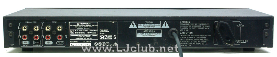

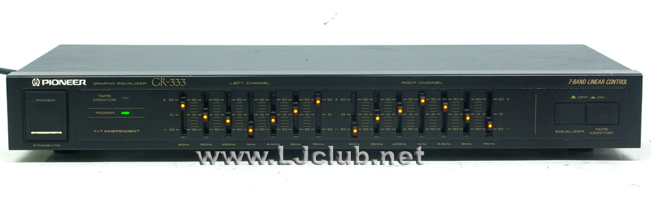

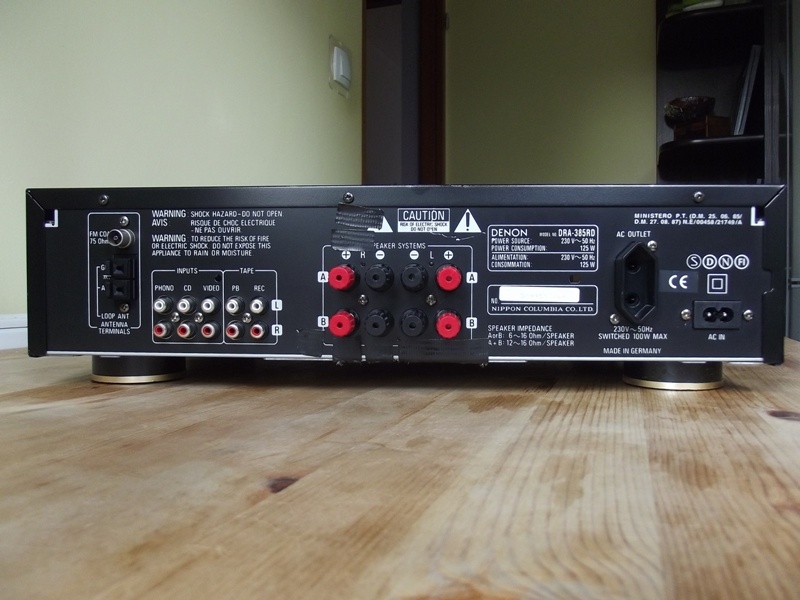

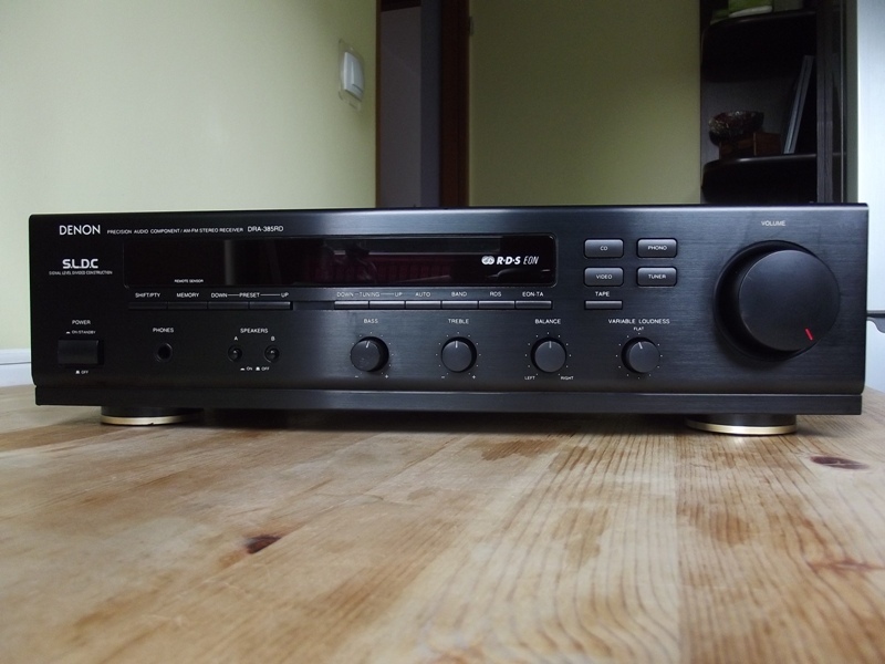

    Witam chce się poradzić jak właściwie podłączyć pc do amplitunera DENON DRA-385RD i do niego podłączyć korektor pioneera
    Jako sygnał dźwięku chce wykorzystać komputer

    #2 11004648
    speedy9
    Pomocny dla użytkowników
    Z komputera podłączasz do korektora (wejście opisane jako Equalizer Input). Z wyjścia korektora (Equalizer output) do wejścia amplitunera Denona (Inputs/ CD lub VIDEO). Odpowiednie wejście wybierasz przyciskiem na panelu przednim i gra :)
    Na panelu korektora (po prawej stronie) musisz włączyć Equalizer.
  • #3 11004762
    micheloo
    tak tez myślałem a jak wygląda połączenie przez pętle magnetofonową wtedy nie da się podłączyć pc czy tak ?
    Czy jest jakaś znacząca różnica w odsłuchu przy takim podłączeniu pytam z ciekawości
