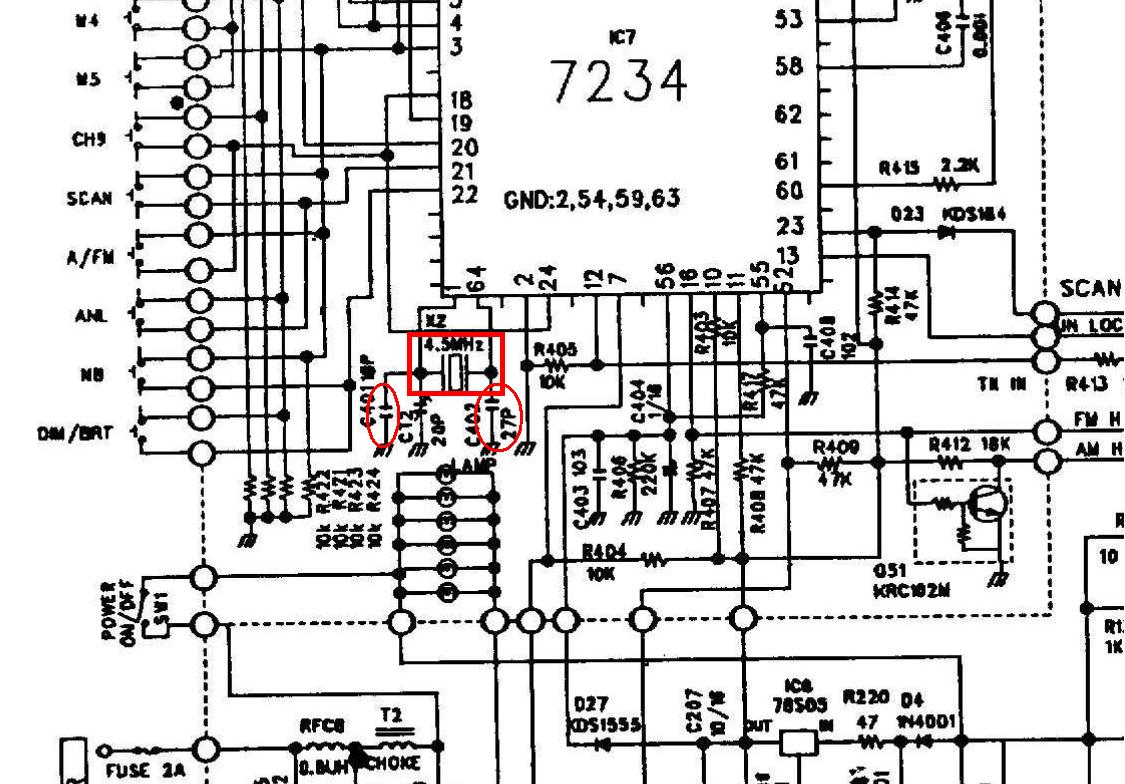

    norbert-17 napisał:
    Kwarc przy procesorze jest 4.9923.
    Ten kwarc to 4,5MHz :

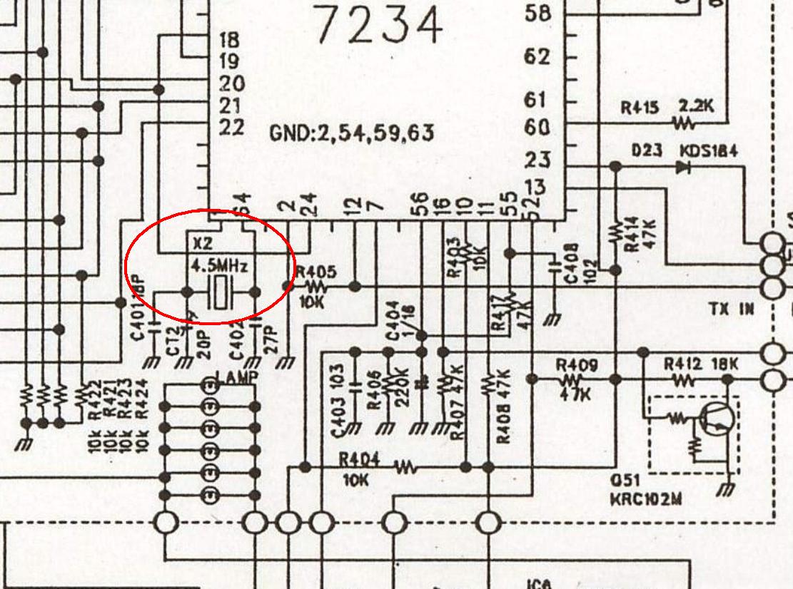

    norbert-17
    Tak wiem SP5ANJ ale gdy włożę taki to nadawanie stoi w "5". I co wtedy przeciągnąć ten 4.5Mhz??
    Oczywiście, że tak.

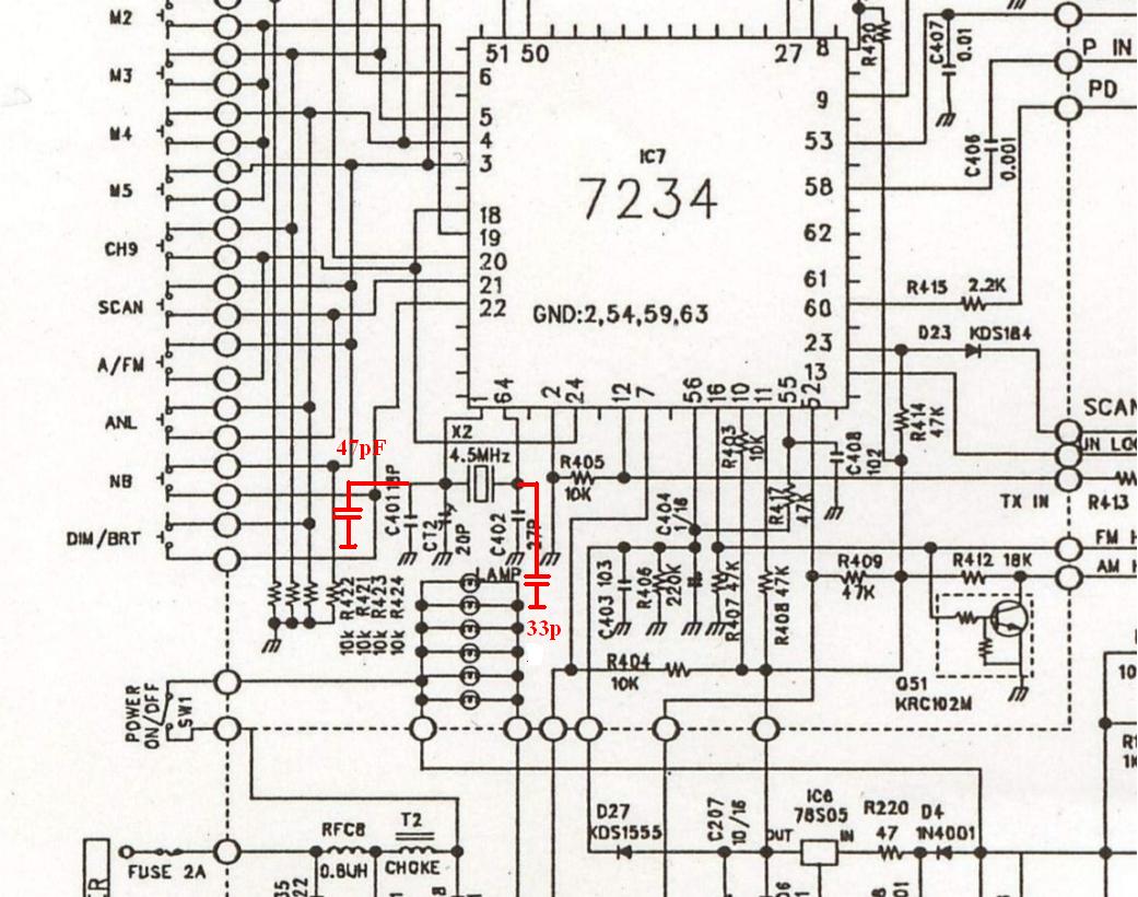

    Możesz zrobić to na dwa sposoby :
    1. szeregowo indukcyjność w tym kwarcem (nie chodzi tu o 4.7µH)
    2. podłączyć dodatkowe pojemności w obydwie gałęzie rezonatora do masy (47pF i 33pF)
    Sposób 2-gi - zalecany.

    norbert-17
    Dzięki jeszcze raz za podpowiedz. Zmieniłem temat bo może ktoś będzie potrzebował włąsnie przestrojenia tego radia.

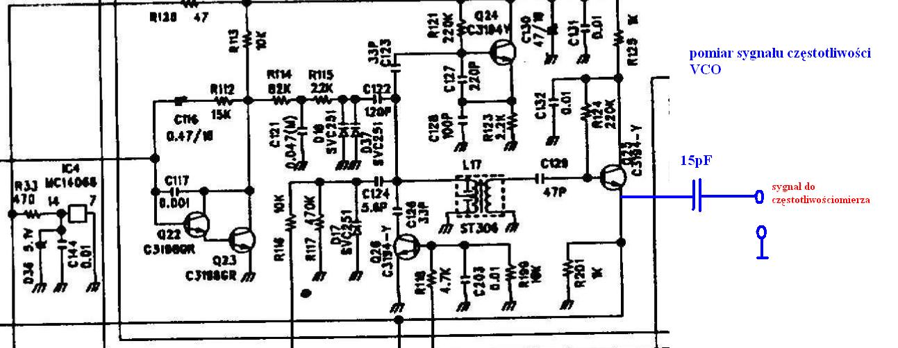

    Nie jesteś pewny, więc dobrze podłączyć hercmiarkę do Q25 - tam jest f heterodyny - wej. syntezy IC7 - PD IN
    To jest bardzo proste:
    Częstotliwość heterodyny 16,305MHz miesza się z sygnałem 27MHz i powstaje f I p.cz. 10,695MHz, którą z kolei miesza się z f oscylatora 10,24MHz i powstaje sygnał II p.cz. 455kHz. Kwarcem przy syntezie nie przeciągniesz jednego [Tx] i drugiego [Rx] o taką samą wartość, bo w syntezie dla odbioru i nadawania jest inny podział /n, przez który synteza dzieli f heterodyny tak, żeby "zaskoczyć" na wielokrotność f wzorca, czytaj: kwarcu, który przeciągnąłeś.
    Najlepiej odczytać z punktu emiter Q25 f heterodyny, którą odejmiesz od 27MHz i na taką f dostroić kwarc w oscylatorze II p.cz. Q1, X1 = 10,24Mhz trymerkiem CT1, żeby wyszło z tej kalkulacji 455kHz.

    Dzięki bc211 wszystko łądnie naświetliłeś wstawiłem kwarc przy procesorze (syntezie) 4.5Mhz dodałem pojemności jak zaznaczone wyżej. Lecz na emiterza Q25 nie ma częstotliwości pokazuje jakieś głupoty.

    Masz rację bc211 mój miernik częstotliwościjest do niczego miałem dodaną pojemność na wejsciu miernika 18p i po wejściu jej pokazuje ale nadal głupoty waha się koło 1.3Mhz. Jutro zrobię sondę do miernika o duzej impedancji wejsciowej opisana jest tu na forum szkoda mi tego miernika. O sukcesach zamelduję :)
  • #12 11075451
    norbert-17
    Winna złym wskazaniom miernika była sonda brak odpowiedniej masy. Po zmierzeniu częstotliwości na Q25 na 4 kanale mam 16.3066 Mhz, do trymera przy oscylatorze dodałem pojemność 47p, bym uzyskał częstotliwość 10.238 Mhz. Kwar który jest przy procesorze mam 4.9923 Mhz nie musiałem wtedy stosować żadnych dławików, by nadawanie stało w "0". Nadawanie poprawiło się o niebo lepiej, lecz jeszcze nie jest to co powinno być. Czy może zmienić ten kwarc przy syntezie na 4.5 Mhz??

    Aby ustawić wzorzec z "5" (piątek) na "0" (zera) , to tylko zamiana C (C401 i C402) na inne - samego WZORCA :
